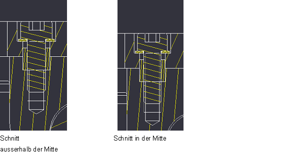

Also als ich das erste mal nen Schnitt in Draw von dem ganzen gemacht habe, sah alles noch normal aus. Weil dann aber auf einmal alles immer komischer Aussah und voll gesponnen hat mußte ich noch mal neu anfangen...
Naja nun sehen direkt von anfang an so aus:
Ganz strange... Erstens geht die Schrafur über das Gewinde das nicht dargestellt wird(sieht man auf dem Bild nicht) und zweitens wird die Schraube ganz offensichtlich nicht richtig dargestellt...
Wähle ich die Schraube bei der Schraffur aus sieht das ganze so aus:
Jemand ne Idee was da los ist?
PS: Habe den Schnitt vorher im 3D mit Hilfe einer Ebene gemacht und diesen dann im draw verwendet

So habe noch was rausgefunden. Im ersten Bild oben fehlt ja bei der oberen Schraube auch die inneren Linien. Diese konnte ich wieder herzaubern indem ich die Schraub einmal schraffiert habe und dann die Schraffur wieder ausgeblendet habe...

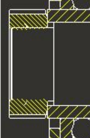

Wobei ich grad überlege ob das an den Schrauben liegt. Irgendwie wird ja auch nicht die Gewindebohrung gezeigt... Hier habe ich sie mal angeklickt:
Hier nochmal zum Vergleich:

erstellt am: 16. Jun. 2009 08:17    Editieren oder löschen Sie diesen Beitrag!  <-- editieren / zitieren -->   Antwort mit Zitat in Fett Antwort mit kursivem Zitat    Unities abgeben: 1 Unity (wenig hilfreich, aber dennoch)2 Unities3 Unities4 Unities5 Unities6 Unities7 Unities8 Unities9 Unities10 Unities Nur für Mr.Psychedelic 10 Unities + Antwort hilfreich
Erzeuge mal bei der Schraube eine Gewindekosmetik und dann schau Dir die Zeichnung noch mal an.
Mit Überschneidungen sind Material-Kollisionen gemeint, die bei einer Schraube in der vereinfachten Darstellung ja zweifelsohne vorhanden sind.
Deshalb: Immer bei Schraube und Mutter Gewindekosmetik modellieren.

Ihr Problem erklärt sich mit hoher Wahrscheinlichkeit mit Materialdurchdringungen.

Sind die Schrauben im Querschnitt auch wirklich "ausgeschlossen" oder ist bloß die Schraffur so groß gemacht worden, daß man sie nicht mehr sieht?
Denn so wie in Deinem Schnitt sehen Schrauben nur aus, wenn man sie ausgeschlossen hat und wie Wyndorps bereits vermutete, die Ansicht nicht aktualisiert hat.
Es stimmt zwar, daß ProE manchmal Schnitte recht eigenwillig darstellt, wenn man Durchdringungen hat, aber bei Schrauben habe ich das schon seit Version 2001 nicht mehr gehabt.

100%ig ausgeschlossen und nicht Schraffur ganz groß gemacht.
Werde das mal mit dem Kosmetikgewinde probieren.

so habe mit kosmetik ein gewinde gemacht und die darstellung aktualisiert. Hat nichts gebracht...

Ach und noch was. Vielleicht liegt das auch irgendwie an dem Bauteil... Denn hier wird es richtig angezeigt:
Nur halt bei dem Bauteil will keine einzige:
edit:
Wobei mir da gerade auffällt, dass da Linien zu viel sind. Dort wo ein Bauteil aufhört zieht sich die Linie von diesem auch druch die Schraube. Wie kann man das umgehen?

#1  sämtliche Lager sind über ihre Deckel nicht zum Gehäuse zentriert
#2 riesiges Passfeder Rückenspiel
#3 Nabenbohrung scheinbar kleiner als Welle (Abtrieb)
#4 unsinnig große Lagerabstände (Biegung)
#5 ungünstige und dabei teure Lagerfixierung
#6 Wellen mit hoher Kerbwirkung
#7 ...
1. Der Prof wollte das so, damit man die Lager zueinander ausrichten kann
2. Was meinste damit genau? Das sie sich nach links und rechts bewegen kann?
3. Weiß nicht as du meinst
4. Du meinst die Lager oben oder?
5. Wie meinste das? Die Lagerhülsen oder das mit der Mutter?
6. Wie hätte ich das anders machen sollen?
...hab keine Ahnung von Pro/E, möchte an dieser Stelle aber die nicht ganz einfache Montage/Demontage der unteren Welle erwähnen...

Original erstellt von Mr.Psychedelic:
Echt? Lager radial ausrichten über Deckel? Das habe ich noch nie gesehen.
Nee, dass die Nut in der Nabe über der Passfeder wesentlich höher aussieht, als nach DIN definiert.
Siehe Bild_01
Ja, warum sind die Lager der obereren Welle nicht zur Innenseite des Gehäuses positioniert? Das würde die Wellenbiegung erheblich verringern.
Z.B. Bild_02. Die axiale Fixierung am Aussenring stellt so, wie dargestellt ein Doppelpassung dar. Die Lagerung der oberen Welle könnte in einer gemeinsamen (daher einfach zu fertigenden und sauber fluchtenden) Gehäusebohrung untergebracht werden und über Deckel axial fixiert bzw. eingestellt werden (X-Anordnung).
Anstatt die axiale Fixierung von Zahnrad und Lagern mit Sicherungsringen (scharfe Kerbe) vorzunehmen, hätte ein über die Welle gezogenes Rohr zwischen Zahnrad und Lagerinnenring mit nachfolgendem Sicherungsring oder Wellenmutter die Kerbwrikung in Verbindung mit großen Radienübergängen erheblich vermindert und in den Bereich kleiner Biegemomente verlagert.
Die Note 4 lässt mich darauf schließen, dass Dein Prof. die von mir beispielhaft angemerkten Punkte als wesentlichen Prüfungsinhalte gewertet hat, nicht die Ausführung im CAD. Ich sehe auch häufiger, dass viel zu viel Energie in die Handhabung der CAD-Systeme und viel zu wenig in den eigentlichen Sinn die Konstruktion gesteckt wird.

um auf deine ursprüngliche Frage zurückzukommen wieso die Gewinde so dargestellt werden:
Das liegt ganz einfach daran, dass der Schnitt nicht genau durch die
Achse der Schraube geht.
Überprüfe das bitte mal und richte den Schnitt auf die Achsen der Schrauben aus.
Gruss Jürgen
