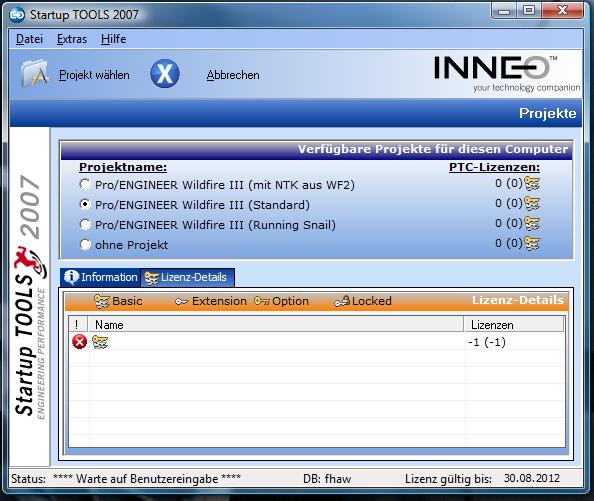

Also die Lizenz ist zum einen auf meinem Laptop als .txt
zudem hab ich einen USB 2.0 Ethernet-Dongle , auf dem die Lizenz drauf ist. Dieser muss eingesteckt sein, um STools überhaupt starten zu können.
(wenn ich ihn raus lass, und stools starten will, kommt  "error stools 2007 - keine lizenz verfügbar")
insofern verstehe ich nicht, warum bei den stools einträgen 0 (0) lizenzen angezeigt wrid

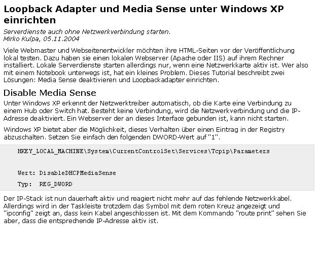

in der anleitung, die ich bekommen habe , steht als hilfe zu meinem problem:
"7.3.2 „Serverdienste auch ohne Netzwerkverbindung starten“ "
Steht bei „Server MAC-Address“: „..unable to read the Ethernet address…“, kann der Lizenzserver der STools2007 die MAC- Adresse des Dongles nicht erkennen.
Mögliche Lösung:
Loopback Adapter und Media Sense unter Windows XP einrichten
dann kommt das bild im anhang.

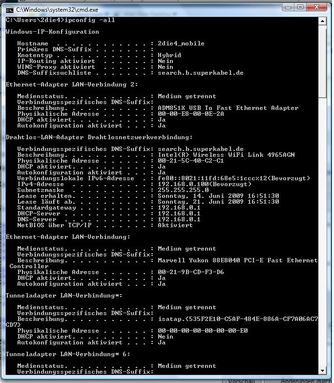

ffabian1
Industriedesigner
Sehen Sie sich das Profil von ffabian1 an!   Senden Sie eine Private Message an ffabian1  Schreiben Sie einen Gästebucheintrag für ffabian1
Beiträge: 786
Registriert: 21.10.2002
erstellt am: 14. Jun. 2009 17:33    Editieren oder löschen Sie diesen Beitrag!  <-- editieren / zitieren -->   Antwort mit Zitat in Fett Antwort mit kursivem Zitat    Unities abgeben: 1 Unity (wenig hilfreich, aber dennoch)2 Unities3 Unities4 Unities5 Unities6 Unities7 Unities8 Unities9 Unities10 Unities Nur für Worth2die4 10 Unities + Antwort hilfreich
Hallo Mensch ohne echten Namen (... du armer...)
mir scheint, als hättest du mehrere Probleme.
Die Installation der STools und die von ProE erfordern beide eine separate Lizenz.
Du solltest also kontrollieren, ob auch der FlexLM von der ProE-CD auch installiert ist.
Nebenbei solltest du kontrollieren, ob die beiden Lizenzfiles für die
gleiche MAC-Adresse ausgestellt sind und diese auch per "ipconfig -all" angezeigt wird.
Und dann auch noch als erste.
Außerdem glaube ich, dass die STools 2007 sich nicht wirklich mit Vista vertragen.
Auch WF3 ist nicht uneingeschränkt Vistatauglich. Ich gehe davon aus, dass du eine
kommerzielle und keine Studi- oder Schools-Lizenz hast.
Das könnte ebenso Grund für die missglückte Installation sein.
An deiner Stelle würde ich zuerst ProE lauffähig installieren.
Dann die STools hinterher. Wenn alles läuft, würde ich mir erst die Mühe
der verschiedenen Konfigurationen machen.
Viel Erfolg...
Felix
-->   X   <-- Hier Bohren für neuen Monitor
Fabian Industrie-Design

/edit:
oh ja entschuldigung :-)
Mein Name ist Georg, und ich glaube schon, dass es eine Student-lizenz ist (bin ja auch einer) , sicher sagen kann ich das leider nicht. ^^
ja, ich habe 2 lizenz files.
das TXT mit der pro-e lizenz , sowie noch eine gesonderte für Stools.
bei ipcnfig -all erhalte ich folgendes: 8s. anhang)

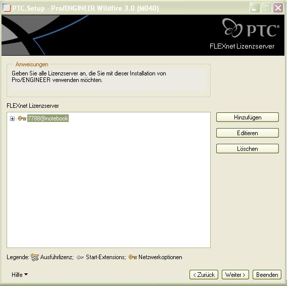

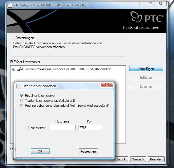

erstellt am: 14. Jun. 2009 21:41    Editieren oder löschen Sie diesen Beitrag!  <-- editieren / zitieren -->   Antwort mit Zitat in Fett Antwort mit kursivem Zitat    Unities abgeben: 1 Unity (wenig hilfreich, aber dennoch)2 Unities3 Unities4 Unities5 Unities6 Unities7 Unities8 Unities9 Unities10 Unities
nein, da stimmt alles.  im setup wird unten links die richtige nummer angezeigt.
wobei ich noch stutze, ist, was hier die richtige Einstellung ist (siehe screenshot)
in der anleitung steht nämlich  "den vorhandenen lizenzserver wählen" (siehe screenshot 2)
bei der ersten installation habe ich "rechnergebundene lizenzdatei" genommen und auf das .txt verwiesen.
muss ich da etwa einen lizenzserver angeben ?
wie bekomme ich denn den hostnamen zum port 7788 ??
/edit:
so, hab auf das licence.dat file im flex - ordner verwiesen und nun funktioniert schonmal ein teil:
Im Admin-menü wird oben die Mac Addresse angezeigt *freu*
aber bei lizenz im admin-menü steht immernoch "ungültige lizenz"
ich versteh aber nicht warum :/
außerdem kommt nun, wenn ich versuche den Stools client zu starten, ein "Error: Read Timeout" nach einer pause.
nach einem neustart mag auch der stools konfigurator nicht mehr :  "der stools 2007 dienst ist noch nicht gestartet .....  funktioniert nicht im offline modus"
also auf arbeitsplatz -> verwaltung  -> stools auf automatisch starten
nur startet es eben nciht mehr
:| wie gehts weiter ?

Also mediasense hab ich gefunden und deaktiviert. soweit ich weiß hat jedes vista benutzerkontensteuerung.
hab ich jetzt auch deaktiviert.

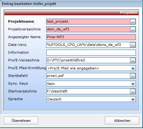

so wie ich dieses Thema mitverfolgt habe, hilft nur eines:
alles nochmal deinstallieren, und sauber nacheinander installieren, wie Michael schon beschrieb.
Achte auch darauf, dass dieses Media Sense deaktiviert wird. Beschreibung für Vista gibt es durch googeln.
Bei den Stools in der Konfiguration muss auf jeden Fall zur Projektierung der Startbefehl (proe.psf) und der Proe-Pfad drin stehen.
Den Pfad belegt man bei der Installation meistens für Laufwerk(D):\PTC\wildfire3. (siehe Michael)
Siehe Anhang!!
Wenn es noch nicht funktioniert, bitte poste dann über PM.
