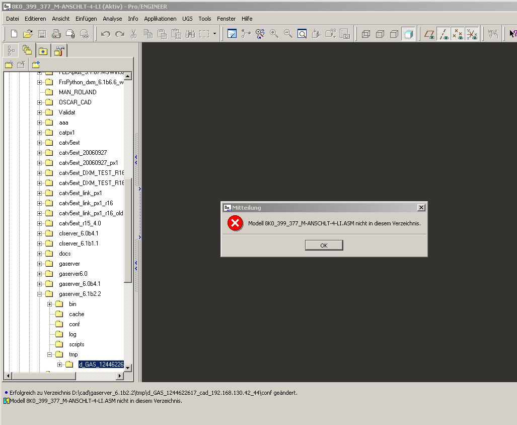

ich habe eine Zeichnung, welche ein 3D-Modell referenziert. Nun habe ich ausschliesslich die Zeichnung (drw) zur Verfügung und nicht das Assembly (asm, prt). Wenn ich die Zeichnung nun in Pro/E laden möchte, bekomme ich den Dialog "Modell XXX nicht in diesem Verzeichnis." (siehe auch screenshot). Nach Bestätigen dieses Dialoges wird keine Zeichnung in Pro/E geladen.
Welche Chancen habe ich, z.B. durch eine Konfiguration in der config.pro diese Zeichnung zu laden und weiterzubearbeiten?
Vielen Dank für Eure Hilfe. Gruss Thomas

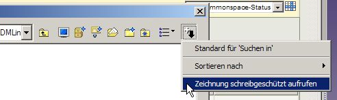

erstellt am: 10. Jun. 2009 14:08    Editieren oder löschen Sie diesen Beitrag!  <-- editieren / zitieren -->   Antwort mit Zitat in Fett Antwort mit kursivem Zitat    Unities abgeben: 1 Unity (wenig hilfreich, aber dennoch)2 Unities3 Unities4 Unities5 Unities6 Unities7 Unities8 Unities9 Unities10 Unities Nur für ThomasSteffen 10 Unities + Antwort hilfreich
Du kannst die Zeichnung schreibgeschützt öffnen. Dann wird nur (die hoffentlich gespeicherte Vorschau) angezeigt und es wird kein Modell benötigt.

erstellt am: 10. Jun. 2009 15:12    Editieren oder löschen Sie diesen Beitrag!  <-- editieren / zitieren -->   Antwort mit Zitat in Fett Antwort mit kursivem Zitat    Unities abgeben: 1 Unity (wenig hilfreich, aber dennoch)2 Unities3 Unities4 Unities5 Unities6 Unities7 Unities8 Unities9 Unities10 Unities Nur für ThomasSteffen 10 Unities + Antwort hilfreich
Original erstellt von ThomasSteffen:
... wie ist so ein Screibschutz einstellbar?
Hab mal ein Bildchen gemacht.
