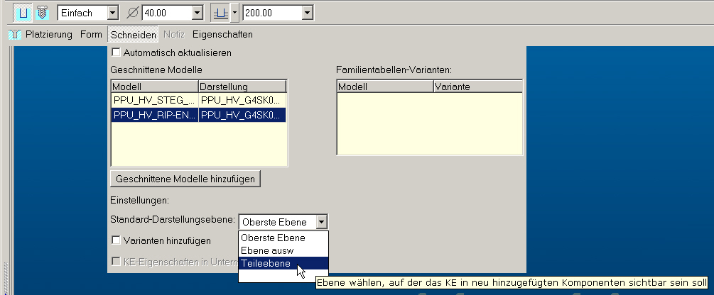

Ich hab schön fleißig meine Baugruppe zusammengebaut und ein paar Bohrung gemacht, die ich erst im Zusammenbau erstellen konnte.
Jetzt möchte ich von den einzelnen Teilen Zeichnungen erstellen, muss aber feststellen, dass die Bohrungen nur in der Baugruppe existieren und nicht in die Teile übernommen wurden.

So ist es.
Wenn sie die Definition ihrer Bohrungen ändern sehen sie Schneiden - Hier stellen sie auf Teileebene um

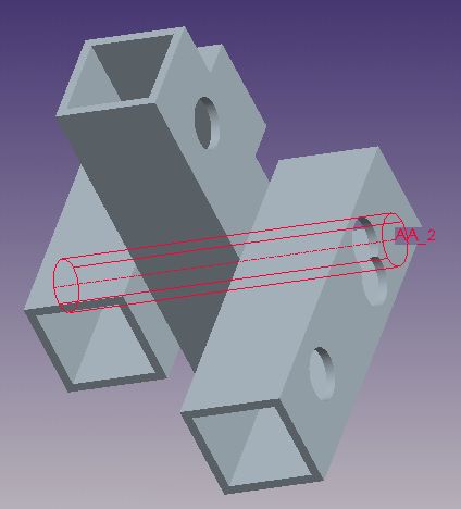

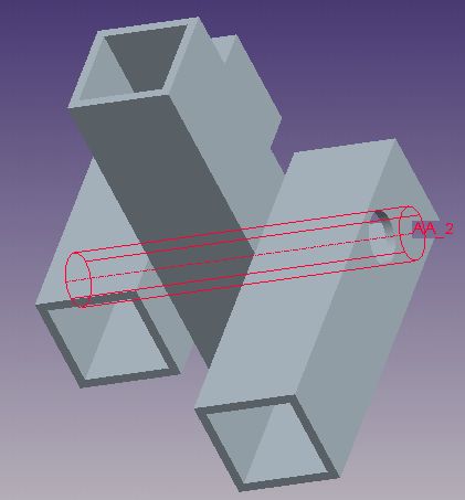

die hier gemachte Modellierung kann dich leicht in die Hölle bringen.  Auch wenn du diese dann in den Teilen sichtbar hast, handelt es sich dabei noch um Baugruppenschnitte. Diese sind nicht immer performant. Wenn du ein Teil mehrfach schneidest und die Schnitte in der Teileebene anzeigen lässt, dann hast du in dem Teil alle Schnitte enthalten (siehe Bilder). Außerdem hast du in der Zeichnung keine Bemaßungen der Schnitte, welche du anzeigen lassen kannst. Und für den Aufruf eines Teiles muss immer die komplette Baugruppe geladen werden.
Die bessere Vorgehensweise wäre IMHO, wenn sich wirklich erst in der Baugruppe festlegen lässt, wo die Bohrungen sein müssen, dass du die Bohrungen direkt im Teil erzeugst, in dem die die Teile aktivierst und dann bohrst. Dabei solltest du aber aufpassen, dass keine Referenzen zu anderen Teilen genutzt werden.
