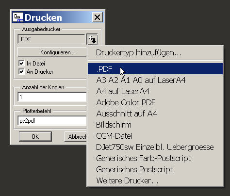

Werte CAD´ler,
Bisher kam ich mit den Blattgrößen A4 und A3 aus. Leider habe ich nun eine Zeichnungsableitung mit einer A2 Vorlage erstellt, da es sich ansonsten nicht ausgegangen wäre alle relevanten Maße darzustellen.
Üblichweise drucke ich die Zeichnungen mittels eines PDF Converters direkt auf den Server (um anderen Mitarbeitern ohne Pro/E Lizenz die Zeichnungen zugänglich zu machen). Beim Ausdruck des A2 Blattes allerdings wird mir ein Großteil der Zeichnung abgeschnitten. Ich habe versucht die Blatteinstellungen direkt im Druckmenü zu ändern, andere Druckvorlagen verwendet usw. komme aber auf keinen grünen Zweig!
Kennt jemand das Problem? Wo kann ich wie z.b. bei AutoCAD den Druckbereich einstellen, eventuell eine Voransicht generieren??
Vielen Dank und GLG aus Österreich!

wenn Du in deiner Sysinfo Toolbox schreibst, meinst Du doch sicherlich die StartupTools oder die PowerTools.
Dort gibt es unter den Druckern bereits einen fertig eingerichteten PDF Drucker, der alle Formate "richtig" druckt.
Ansonsten kannst Du direkt im Druckmenü den Befehl "konfigurieren".
Diese Konfiguration kann dann wiederum in eine *.pcf Datei gespeichert werden.
Solltest Du tatsächlich besagte Tools haben, dann schau mal unter Installationsverzeichnis\configuration\plot nach. dort sollte eine pdf.pcf liegen.
Hier kannst Du Dir die Konfiguration ansehen.

Hmmm ... habe diese Option auch schon gefunden!
Nur wunderlich was dabei rauskommt!
Der von mir manuell gewählte Druckbereich wird schlicht ignoriert und ich habe erst recht wieder nur 2 Ansichten der ganzen Zeichnung auf meinem pdf Ausdruck!?

DATEI->Drucken
"Fenster öffnet sich - DRUCKEN"
Als Ziel kann ich nun die verschiedenen Konfigurationen auswählen:
- Druckertyp hinzufügen
- Plotter auf A4
- Plotter auf A3
- Plotter auf A2
Drucke hier normal mit "MS Printer Manager"
Darunter ist der Punkt Konfigurieren ... "Druckerkonfiguration"
-> SEITE -> Bemaßungen
Größe = A2
Höhe = 420
Breite = 594
Versatz hab ich x und y jeweils 0
Kennung wird eingeschlossen (Höhe 80.645000)
-> DRUCKER (glaube das ist nicht so wichtig, Tabellendatei mit Stiftkonfigurationen usw.)
-> MODELL -> PLOT "Auf Zoom basierend"
Skalieren = 1.0000
Folien - alle Sichtbaren
OKAY -
Als Drucker verwende ich den ADOBE PDF - Eigenschaften und auf A2 einstellen ... hmmm - Resultat ist im Anhang ...
Bin jetzt ganz verwirrt was das auf der linken Seite des Ausdrucks soll, ansonsten schon besser als ich es bisher hatte ...
Hatte beim Drucker die Seitengröße nicht eingestellt!!

Versuch doch einmal den PDF-Druck aus den SUT (Siehe Meike).
Der funktioniert einfach und ohne Probleme (siehe Bilder).
Man muss nur vorher den Zoom-Alles-Knopf gedrückt haben.

AHHHH
Mir geht ein Licht auf! Habe nun mit dem .PDF Drucker ein Postscript (*.ps) erstellt welches ich dann in ein PDF konvertiert habe und siehe da - eine WUNDERSCHÖNE Zeichnung!!! Sogar mit Rahmen und gleichmässig zentriert auf dem Blatt ;o)
Sehr eigenartig ... anders funktioniert es noch immer nicht ... werde aber wohl weiterhin so arbeiten!
Vielen Dank für eure ewig langen Bemühungen!!! Vielleicht gehts ja noch leichter (ohne extra konvertieren?!)

Original erstellt von Dukefinster:
Normalerweise geht das von selbst!
Dazu dient der Druckbefehl, der in Meikes Bildern zu sehen ist.
Wahrscheinlich findest Du die PDF nur nicht - oder da hat jemand rumgespielt...

Na sicher doch. Einfach ein mapkey erzeugen, der den Befehl Kopie Speichern benutzt, den Typ PDF wählt, alle Voreinstellungen vornimmt und dann das PDF speichert. So bekommst Du eine passende große PDF-Datei auf Knopfdruck.
Falls erforderlich: Zum Thema Strichstärken usw. im PDF bitte die anderen Beiträge hier im Forum lesen, in denen diese evtl. auftauchenden Probleme bereits gelöst wurden.

... Dazu dient der Druckbefehl, der in Meikes Bildern zu sehen ist.
So hübsch wie Meike bin ich leider nicht, vor allem fehlt mir die weiblich Ausstrahlung!
Der im Bild dargestellt Knopf erzeugt eine temporäre PS-Datei, dann direkt die PDF-Datei und löscht die PS-Datei wieder.
Das Ergebnis als PDF steht logischer, und wie ich finde auch sinnvollerweise, immer im Arbeitsverzeichnis.
