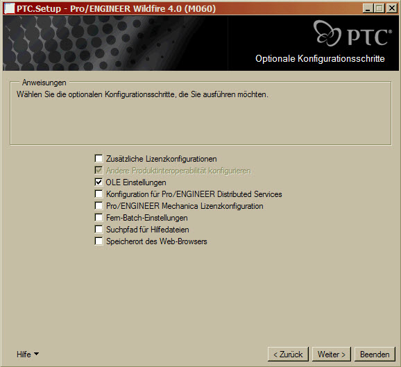

ich habe die Version 4.0 M080.
Aber ich bekomme Sie nicht auf deutsch umgestellt.
LANG = German schon probiert
in Proe1.psf auch schon ENV=LANG=GERMAN probiert.
Geht nicht.
Würde mich über Hilfe freuen.

... und wie isset mit ENV=PRO_LANG=GERMAN

ENV=PRO_LANG=GERMAN
in proe1.psf eingesetzt:  Geht auch nicht.
Wenn ich ptcsetup starte dann sind sowohl englisch als auch deutsch als installiert angezeigt.
komische Sache.

Ist Dein Windows deutsch?
Pro/E passt sich an die Windows-Einstellung an.
Welche Sprache hat das Setup?

Original erstellt von oeppe:
XP, 1GB, Geforce 6200 , PC, WIFI4.0, IV2008Prof
Genau so stehen Deine Einstellungen ja auch in der Sysinfo.
Ist das die Maschine, auf der Du Pro/E nicht auf deutsch installiert bekommst?
Jetzt müsstest Du nur noch beantworten, ob das PTC-Setup in deutsch oder in englisch erscheint!?
Wenn englisch, dann stimmt was mit Deinen Systemvariablen nicht!
Setz doch bitte mal LANG auf "german".
EDIT:
(von Anagl geklaut)
Start / Einstellungen / Systemsteuerung
dort den Button System
dann im Fenster Systemeigenschaften
den Reiter Erweitert und dann kommt unten der
Button Umgebungsvariablen und dort
Button (Systemvariable) Neu
Das Feld Name der Variable mit dem wert LANG füllen
und im Feld Wert der Variable german eintragen
und dann alles mit ok ok ok bestätigen
Mann kann auch über das Icon Arbeitsplatz gehen (rechte Maus / Eigenschaften)
Rechner neu starten.
In einem Eingabeaufforderungsfenster SET eingeben
irgendwo muß dann in der Liste lang=german stehen

Setup erscheint in deutsch.

...Du schaltest auch während der Installation von englisch auf deutsch um?

Ich weiss nicht mehr , was ich bei der Insatllation eingestellt hatte.
Aber es wird bei Setup angezeigt, dass deutsch installiert ist.

wenn ich die ptcsetup.bat starte, muss ich immer auf deutsch umschalten, auch wenn ich ProE schon auf deutsch installiert hab!!
Also: Falls noch nicht geschehen, bitte nochmals die ptcsetup.bat starten und OLE-Einstellungen anhaken, dann bei einem der folgenden Fenster von englisch auf deutsch umschalten...
