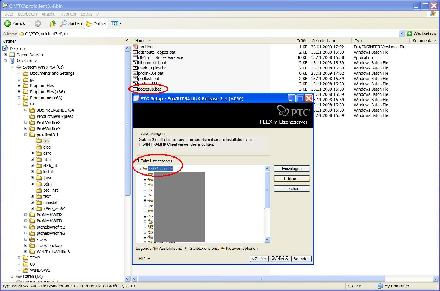

vorweg: ich habe keine Ahnung von dem Zeug, aber immernoch mehr, als der Rest in der Firma.
Wir haben hier Intralink 3.3 in einem anderen Netzwerk als den Rest der Firma. Das ist durch eine Insolvenzübernahme so gewachsen. Nun möchten wir das alte Netz gerne loswerden, damit die CAD-Station nicht noch in beiden Netzen hängen.
Aber der Intralink-Server ist das letzte Relikt.
Wenn ich ins andere Netz umstecke (selbe MAC-Adresse), startet der Intralink-Server per Skript ganz normal.
Allerdings kann ich mich von der Workstation aus nicht anmelden.
Nach Eingabe der Benutzerdaten dauert es recht lange, dann erscheint:
"Einholen oder Erneuern der Lizenz fehlgeschlagen"
Wartungsvertrag existiert wegen der Insolvenz der alten Firma nicht mehr.
Eine Umstellung auf Windchill ProductPoint ist angedacht, aber 30k Euro schütteln sich auch nicht einfach aus dem Ärmel. So lange nichts unterschrieben ist, hilft uns die Firma aber auch nicht weiter.
Weiss jemand, wie ich das selbst umstellen kann?

Das Problem ist nicht die Verbindung zum Intralink-Server, sondern die Verbindung zu dem Server, auf dem der FlexLM mit Euren Lizenzen läuft.
Ist aber generell ein Netzwerk- und kein Pro/E- oder Intralink-Problem. Also bitte prüfen, ob die FlexLM-Maschine anpingbar ist und ob da irgend eine Firewall Amok läuft. Alles weitergehende kann nur bei Euch vor Ort überprüft werden, und zwar von einem, der Euer Netzwerk kennt und konfigurieren kann.
Danke für die Info. Von einem FlexLM-Server habe ich noch nicht gehört/gelesen. Gibt es da Infos darüber, wie die Konfiguration aussehen soll? Dann würde ich mich mal auf den verbleibenden Servern auf die Suche danach machen.
Vermutlich ist genau das das Problem, dass der FlexLM noch im alten Netzwerk hängt und dann logischerweise nicht gefunden werden kann.

Damit verschiebe ich den Beitrag auch nicht zu den Nachbarn, sondern gebe Dir einen Tipp, wie Du Deinen Lizenzserver findest:
Starte mal die [Installations-Pfad]\bin\ptcsetup.exe und klicke sie durch, ohne etwas zu ändern.
Bei Lizenzkonfiguration sollte der FlexLm-Server eingetragen sein!
Mit Glück hat er einen sprechenden Namen - damit findest Du ihn vielleicht leichter...
Also bei mir ist das eine ptcsetup.bat und das Wort "flex" finde ich dort drin nicht.
Original erstellt von JPietsch:
Was mir da gerade einfällt: Schaut doch mal nach, wie Eure Intralink-Clients den FlexLM-Rechner ansprechen: Mit Hostnamen oder mit IP-Adresse. Tun sie es mit Hostnamen (macht man ja bei der Client-Installation meistens so), dann setzt mal testweise statt des Hostnamens die IP-Adresse ein. Wenn es dann geht, dann ist bei Euch im Firmennetzwerk die DNS-Auflösung geschrottet.
Naja, abgesehen davon dass ich nichts von "Flex" finde, ist das mit der Namensauflösung erst mal sekundär. Denn wenn ich die Intralink-Maschine in das andere Netz hänge und sich Flex noch im anderen Netz befindet, finden die sich nie - unabhängig ob Hostname oder IP-Adresse.

Guck im Aufruf-Batch eines Deiner Intralink-Clients rein, dort findest Du
PTC_D_LICENSE_FILE= <Port> @ <Hostname>
Oder Du machst es mit ptcsetup. Damit dürften alle Fragen geklärt sein.
Sorry, mein Fehler...
Man sollte sich während "Germany's next Topfmodel" nicht zu sehr auf sein Gedächtnis verlassen - andererseits ist mein Wohnzimmersofa nicht an unseren Server angebunden, drum musste ich raten...
Natürlich ist das eine "ptcsetup.bat"
Die doppelhoppelst Du mit Admin-Rechten, dann zweimal auf "weiter" und dann siehst Du den Server-Namen angezeigt.
Als kleine Wiedergutmachung ein unmissverständliches Bild!

Jepp, das ist es. Die Syntax Port@Hostname habe ich schon mal gesehen und auch wieder gefunden.
Dort steht der Hostname einer Arbeitsstation drin und ich weiss auch welche.
Jetzt wird mir auch klar, warum der Konstrukteur immer gesagt hat, dass die unbedingt immer laufen muss, da sonst das Intralink nicht funktioniert.
Hurra, dann stecke ich die auch ins andere Netz und schaue, was dann passiert. :D
