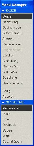

habe die Pro Engineer Schools Edition. Da wir im Studium immer mit dem Menu Manager arbeiten, würde ich das auch gerne zuhause am rechner machen.
Jetzt bekomm ich den aber nicht geöffnet...
Hoffe mir kann jemand helfen!!

Wenn man ein Werkstück konstruieren will fertigt man ja eine Skizze an. Um dies zu tun, öffnet sich rechts am Rand ein Menumanager mit den verschiedenen Funktionen(Skizze,bemaßung,regenerieren usw)
Am Rechner in der UNi öffnet er sich automatisch. Bei mir zuhause bekomme ich den nicht geöffnet.
Ich hoffe du weißt was ich meine:-)

Ich glaube ich weiß was Du meinst.
Das ist eine Funktionalität, die seit der Version 20 nicht mehr genutzt wird. (Ist so ca. 9 Jahre her...)
Geh mal in der Skizze oben auf das menü #Skizze.
Dort gibt es den Punkt #Referenzmanager.
Wenn Du den deaktivierst hast Du rechts wieder den Menümanager.
Aber glaub uns: Alles was Du dort machen MUßT, macht der normale Skizzierer von alleine.
Also automatisch die Maße erzeugen (welche Du nach belieben aber auch selber erzeugen kannst) oder die Referenzen setzen.

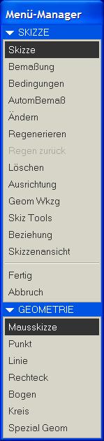

Ist das ein Textmenu wie in meinem Anhang oder meinst Du Icons / Bilder?
Ohne Absichtsmanager arbeiten ist nicht nur finsteres Mittelalter, sondern echte Steinzeit...
Aber bestimmt gibt es einen guten Grund dafür - der sich mir nur nicht erschließt!
Du kannst das Menü aktivieren bzw. den Absichtsmanager abschalten, indem Du in der Skizze die Menüfunktion Skizze / Absichtsmanager (ab)wählst.
Dauerhaft kann man das über die config.pro ausschalten, indem man die config-option
sketcher_intent_manager no
setzt, Standardeinstellung ist yes.
