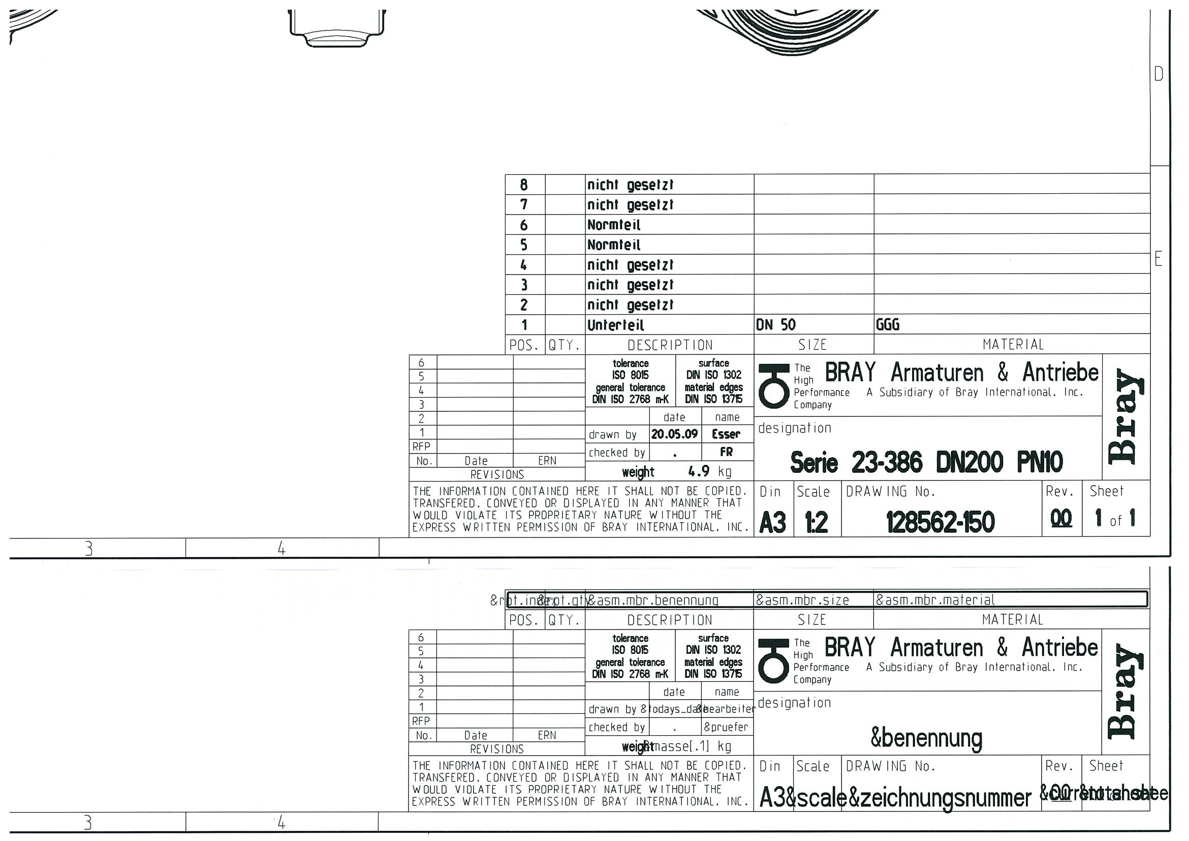

Hallo zusammen.
Ist ja nicht so das ich diesen Fall hier nicht gesucht habe aber kann leider nichts finden und muss dies bezüglich leider einen neuen Beitrag erstellen.
Bin z.Zt. dabei neue Blattformate zu erstellen. Beim Testausdruck der Formate *.frm war ich vollkommen zufrieden. Nur leider musste ich feststellen das beim Ausdruck der Zeichnung *.drw die Schrift der einzelnen Tabellen welche ins Format gesetzt wurden nun viel dicker rauskommt :-(
Bräucht die bezgl. Hilfe.
Arbeite mit ProE WF4 DC 060
Scrat

erstellt am: 20. Mai. 2009 09:39    Editieren oder löschen Sie diesen Beitrag!  <-- editieren / zitieren -->   Antwort mit Zitat in Fett Antwort mit kursivem Zitat    Unities abgeben: 1 Unity (wenig hilfreich, aber dennoch)2 Unities3 Unities4 Unities5 Unities6 Unities7 Unities8 Unities9 Unities10 Unities
Hat denn niemand eine Idee oder eine Lösung zu diesem Problem
Dachte vielleicht es könnte an der Din.dtl liegen aber wüsste nicht welcher Wert das verursachen könnte

erstellt am: 20. Mai. 2009 09:54    Editieren oder löschen Sie diesen Beitrag!  <-- editieren / zitieren -->   Antwort mit Zitat in Fett Antwort mit kursivem Zitat    Unities abgeben: 1 Unity (wenig hilfreich, aber dennoch)2 Unities3 Unities4 Unities5 Unities6 Unities7 Unities8 Unities9 Unities10 Unities
Auf die Idee würde ich auch nicht kommen !!!!!
Das ist mir klar, das in Zukunft nur DRW´s ausgedruckt werden. Mein Problem besteht weiterhin das ProE bei der Schriftdicke ein Unterschied zwischen dem FRM und der DRW macht. Sämtliche Notizen bleiben in der Schriftdicke wie sie auch im FRM festgelegt wurden ABER sämtlich Tabellentexte sind nun fast doppelt so dick.
Wieterhin also meine Frage... woran könnte es liegen ?????

erstellt am: 20. Mai. 2009 09:55    Editieren oder löschen Sie diesen Beitrag!  <-- editieren / zitieren -->   Antwort mit Zitat in Fett Antwort mit kursivem Zitat    Unities abgeben: 1 Unity (wenig hilfreich, aber dennoch)2 Unities3 Unities4 Unities5 Unities6 Unities7 Unities8 Unities9 Unities10 Unities Nur für Scrat 10 Unities + Antwort hilfreich
Prüfen, ob für die Formate und den Zeichnungen die gleiche dtl verwendet wird:
drawing_setup_file *.dtl
format_setup_file *.dtl
Außerdem prüfen, ob diese dtl auch bei eventuell vorhandenen Schablonenzeichnungen zugewiesen wurde
template_drawing *.drw

erstellt am: 20. Mai. 2009 10:15    Editieren oder löschen Sie diesen Beitrag!  <-- editieren / zitieren -->   Antwort mit Zitat in Fett Antwort mit kursivem Zitat    Unities abgeben: 1 Unity (wenig hilfreich, aber dennoch)2 Unities3 Unities4 Unities5 Unities6 Unities7 Unities8 Unities9 Unities10 Unities
Das drwaing_setup_file sowei das format_setup_file benutzen beide die gleiche din.dtl (laut config.pro)
Schablonen werden noch nicht verwendet. Bei der Erstellung von Zeichungen wähle ich bei "Schablone angeben" den Button "Leer mit Formatierung" an und wähle das erstellte Blattformat welches ich haben möchte. Also keine vorhanden leere DRW.
Hab gemerkt das ProE den Tabellentext in der DRW grün darstellt. Im FRM war er noch gelb. Wenn ich aber den Tabbellentext in gelb änder, änder sich im Ausdruck nichts. Hab mal beide Ausdrucke gescannt und angehangen. Der unter ist der frm-Ausdruck mit der gewünschten Schriftdicke.

erstellt am: 20. Mai. 2009 10:18    Editieren oder löschen Sie diesen Beitrag!  <-- editieren / zitieren -->   Antwort mit Zitat in Fett Antwort mit kursivem Zitat    Unities abgeben: 1 Unity (wenig hilfreich, aber dennoch)2 Unities3 Unities4 Unities5 Unities6 Unities7 Unities8 Unities9 Unities10 Unities Nur für Scrat 10 Unities + Antwort hilfreich
Original erstellt von Scrat:
...  in der DRW grün darstellt. Im FRM war er noch gelb. ...
Dann scheint hier die pentable eine Rolle zu spielen. Dort kann man den Farben eine bestimmte Strichstärke zuweisen.

erstellt am: 20. Mai. 2009 10:28    Editieren oder löschen Sie diesen Beitrag!  <-- editieren / zitieren -->   Antwort mit Zitat in Fett Antwort mit kursivem Zitat    Unities abgeben: 1 Unity (wenig hilfreich, aber dennoch)2 Unities3 Unities4 Unities5 Unities6 Unities7 Unities8 Unities9 Unities10 Unities
Ok...
Von der pentable habe ich leider noch nie was gehört. Vielleicht einen Tip wo ich diese finde und somit bearneiten kann ? Im Installationsverzeichniss ist diese nicht vorhanden ! Hat die syscol.scl was damit zu tun ?

erstellt am: 20. Mai. 2009 11:17    Editieren oder löschen Sie diesen Beitrag!  <-- editieren / zitieren -->   Antwort mit Zitat in Fett Antwort mit kursivem Zitat    Unities abgeben: 1 Unity (wenig hilfreich, aber dennoch)2 Unities3 Unities4 Unities5 Unities6 Unities7 Unities8 Unities9 Unities10 Unities
Dann solltest du .........die Suche anstoßen und die Ergebnisse lesend verarbeiten
VIELEN DANK.... Hab doch glatt was gefunden und eine neue *.pnt Datei angelegt....
ERGEBNISS: GANZ zu meine Zufriedenheit. Es hat funktioniert. http://ww3.cad.de/foren/ubb/Forum12/HTML/006017.shtml
