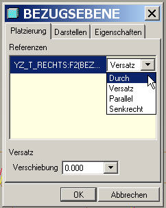

Original erstellt von flavus:
... dann schon lieber Versatzebenen mit Abstand Null. ...
Nein, bitte kein Nullabstand, der zu einem unsinnigen Nullmaß führt, sondern Ebene Durch!
Diese Methode kann man übrigens dann direkt in die Startobjekte integrieren.
Ich verwende, wie im Filmbeispiel gezeigt, gerne Startobjekte, bei denen ich 3 Durch-Ebenen zu den Startbezügen (Section_A, Section_B, Section_C) im Zustand ausgeblendet, Folienstatus gespeichert definiert und dazu über den Ansichtsmanager 3 Standard-Querschnitte A, B, C mit Bezug auf diese Ebenen angelegt habe.
Zumindest für Standardquerschnitt fällt das Fehlerpotential damit weg. Nach meiner Erfahrung legen dann auch die meisten User generell eigene benannte Ebenen für spätere Querschnitte an, da ihnen diese Methodik durch die Modellvorlage ständig vor Augen und geläufig ist.
