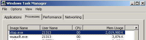

Bei uns tritt ein Arbeitsspeicher Fehler auf, beim erzeugen eines JPG Bildes.
Die BG von der ein JPG gemacht werden soll zieht ca. 2GB Ram. Über den 3GB Switch könnte Xtop aber noch mehr ziehen.
Wieso kann man aber trotzdem kein JPG erzeugen, bzw. weshalb erscheint die Meldung und ein "leeres" JPG (= 0kB) wird ins Arbeitsverzeichnis geschrieben?

nach meiner Info und aus eigener Erfahrung: 32bit - ProE xtop max. 2,1GB - dann ist def. schluß. Alles was man dann noch machen möchte...Analyse, Jpg.... geht meistens in die Hose.
Habt Ihr den /3GB-Switch gesetzt?
Wenn ja, wie habt Ihr USERVA eingestellt?

3GB Switch ist aktiv mit einer USERVA von 2900....also meiner meinung nach müsste es def. funktionieren.

Schon mal versucht die Speicherauslastung für jpg-Erzeugung zu verringern? Um ein Bild zu machen, reicht doch auch die VD Grafik-Darstellung

VD = Vereinfachte Darstellung
Einzuschalten über Menü Ansicht/Ansichtsmanager/Vereingfachte Darstellung/Grafikdarstellung

Ich muss die BG def. schon so laden, da beim nachträglichen Grafik-Modus Aufruf ProE tschüss sagt...

Ja, ich hatte grade beim Ausprobieren auch den Effekt, dass der Speicherverbrauch dadurch erst mal ansteigt...
Also besser - wie Udo schrieb - gleich beim Laden die Vereinfachte Grafik-Darstellung laden!
Irgendwie ist das trotzdem sonderbar, dass Euer Pro/E trotz /3GB-Patch so früh die Fliege macht - habt Ihr noch irgendwelche Speicherfresser gleichzeitig am Laufen??

Auch wenn ich den Grafik Darstellung lade (Xtop nun ca. auf 1500 MB) verhält sich das JPG erzeugen immer noch gleich...es kommt die eingangs erwähnte Meldung und es wird ein jpg angelegt, dass nichts enthält.
An was könnte dieses Verhalten sonst noch liegen?

OK, das ist nicht besonders groß. Aber ich seh grad an einer Baugruppe, dass die Bildgröße keinen allzu starken Einfluss auf den RAM Verbrauch hat. ProE krallt sich jedesmal ein paar hundert MB und wenn er fertig ist, gibt ers wieder frei. Bei Dir sind diese temporären MB halt zu viele MB...
Ich würde auch das mit der VD vorschlagen. Alternativ einen Shrinkwrap erstellen und von dem das JPG machen.
Oder auf einen 64bit Rechner gehen. :-)

Oder ich nehme einfach ein anderes Screen-Grap-Programm...oder nutzte die Print-Screen Taste auf dem Keyboard.
Aber irgendwie frage ich mich schon, wieso bei 1.5GB Ram Auslastung dann kein JPG erzeugt werden kann

In diesem konkreten Fall werden wir uns nun mit einem Bildschirm-Print helfen, zumal bei kleineren Baugruppen alles einwandfrei funktioniert.

Also wir kämpfen gerade mit dem gleichen Problem. Bei gesetztem 3G Switch sind mittels Print/Paste 2-3 oder gar keine Screenshots möglich. Egal auf welcher Hardware in unserem Haus und egal ob grosse oder kleine Baugruppe und egal ob Master oder Geom Rep. Mit IRFANVIEW (Freeware) klappt alles einwandfrei, ist aber ein wenig aufwendiger da die Screenshots abgespeichert werden müssen und können nicht direkt mittels Copy/Paste in eine Mail oder PPT eingefügt werden. Einige Kollegen nutzen auch SNAGIT, da gab es früher aber auch Probleme mit dem Clipboard-Buffer. Im neusten Update soll aber alles einwandfrei laufen.
