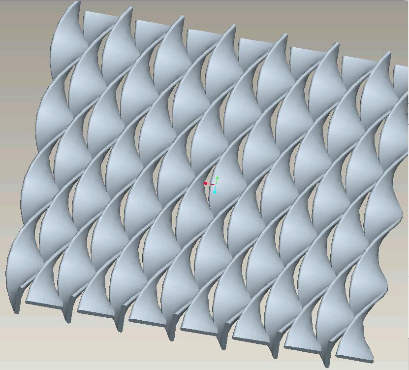

Mein Grunproblem ist es, ein Werkzeug zu erstellen, mit dem ich ein Fließ herstellen kann, welches aus mehreren aneinandergereiten "Wendeln" besteht (siehe Bild). Durch die Drehung der einzelnen "Wendeln" besitzt die entsprechende Negativform keine plane Ebene als Trennfläche, da sonst Hinterschneidungen auftreten würden. Zunächst hatte ich die Idee einfach das positiv in einem massiven Block abzubilden. Dafür hab ich diverse Sachen wie Verbundvolumen oder das Herauschschneiden der Wendeln aus dem Massiven und danach auftrennen bemüht, welche mich aber nur bedingt weiter gebracht haben.

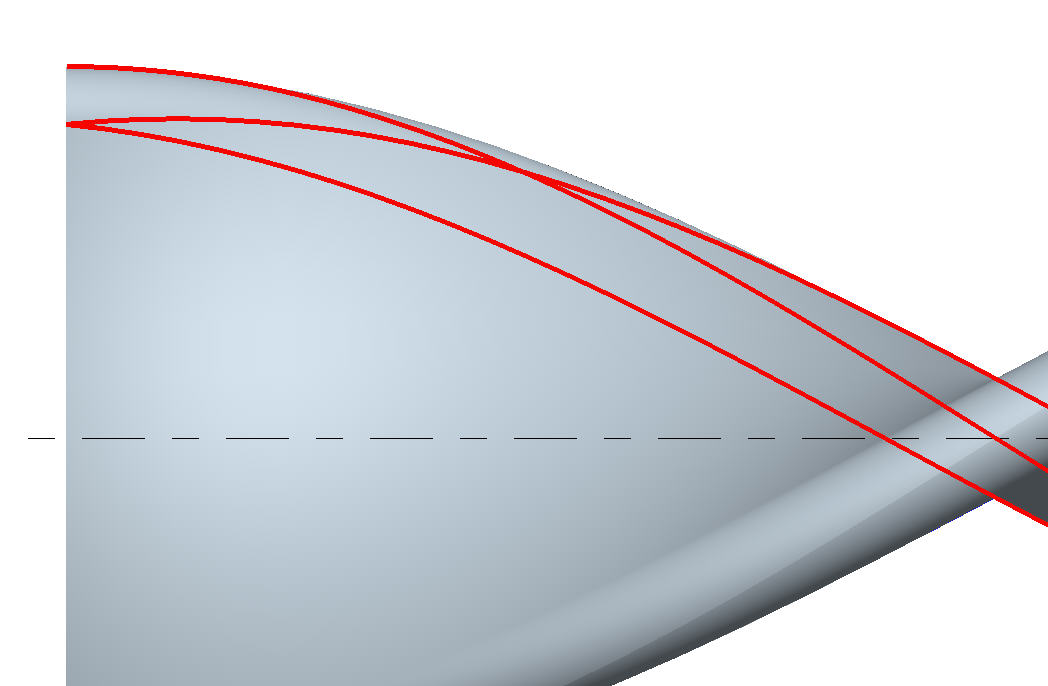

Da die Wendel aber eine Dicke besitzt und am Rand abgerundet ist baut sich die Skizze für das Profil aus drei einzelnen Kurven auf. Diese drei Kurven überschneiden sich. Um nun oben erwähntes Profil zu erstellen bräuchte ich eine Kurve, die eine Umrandung der drei einzelnen ergibt.
Daher meine erste Frage:
Gibt es ein tool/funktion mit der ich eine Kurve (Schleife) ertsellen kann die die drei Einzelkurven umrandet?

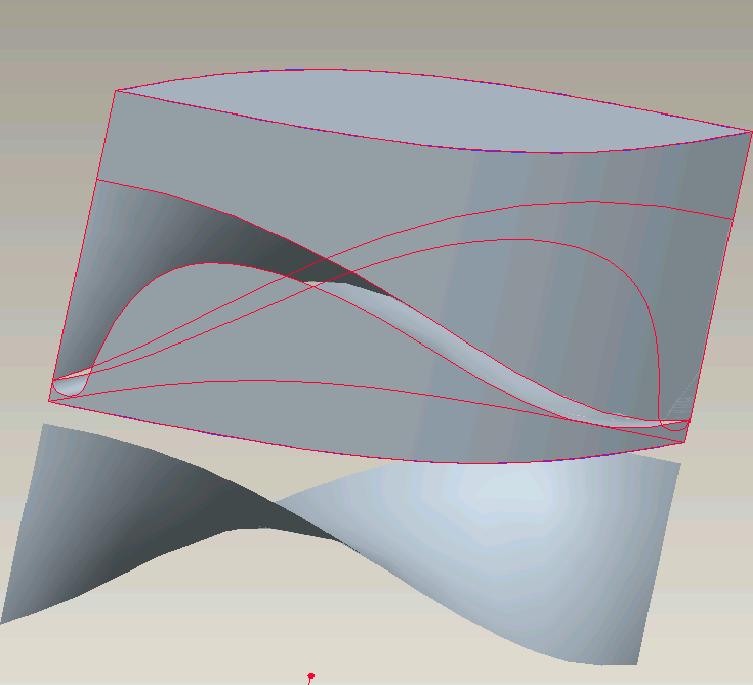

Wenn ich nun wie oben beschrieben die Wendel aus dem Profil herausgeschnitten hab, hab ich dieses in 2 Teile unterteilt, schaffe es aber nicht die beiden Hälften getrennt zu behandeln. Die beiden Teile haben keine gemeinsame Fläche mehr, berühren sich aber in einzelnen Punkten. Auch hier hab ich schon diverse Dinge versucht. Schneiden, herauskopieren, Verbundvolumen, verschiedene Refferenzen, Oberflächen erzeugen, Trimmen...
Meine zweite Frage: Gibt es die Möglichkeit Die zwei Teile voneinander zu trennen?

Ich nehme an, Du suchst so etwas, wie im Film dargestellt?
1. Die Vorgehensweise über die Kurvenstücke fuktioniert zwar wie im vorigen Film gezeigt, ist aber für diesen Fall ungeeignet, da die Kurven die Kontur nicht korrekt abbilden (siehe Bild).
2. Über die Silhuettenkontur lässt sich das Ziel jedoch erreichen.

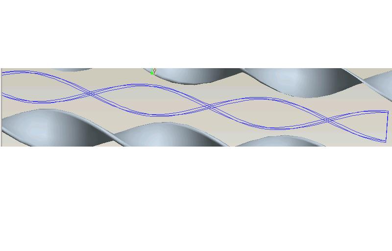

Hi!
Mittlerweile scheint mein Problem erkannt. Hier sind noch die entsprechenden Bilder dazu.
Werd mich jetzt mal dran machen die Vorschläge auszuprobieren.

Nachdem per PM geklärt wurde, dass es sich bei der Fragestellung nicht um eine studentisch Abschlußarbeit oder Prüfungsleistung handelt, stelle ich anbei meinen Lösungsansatz zur Verfügung.
Bitte erst die Teile öffnen und das [Hier einfügen] an das Ende ziehen. Danach ASM öffnen.
Zum Nachvollziehen der Lösung die Flächen-Folie einblenden.
Die Silhuetten-Trimmung funktioniert nicht über einen Nulldurchgang (Überschneidung) der Kontur. Daher habe ich die Symmetrie verwendet, also nur einen Viertel-Wendel erstellt und später vervielfältigt.
Für die Werkzeugteilung habe ich mir eine Hilfsfläche über Berandungsverbund aus der Silhuetten-Trimmung erstellt und diese mit dem Profil verschmolzen. Da ich keine besonderen Kenntnisse im Formenbau habe, bin ich jedoch nicht sicher, ob das so korrekt ist.
Die Gruppe "Aussenkontur" ist  nur ein Schnellversuch um eine kubische Werkzeuggrundform zu erzielen. Man hätte vielleicht auch direkt das Profil kubisch definieren können, aber ich hatte einfach am Anfang mit der in der ursprünglichen Frage gesuchten Konturübernahme herumgespielt. Die Ausmodellierung der Werkzeugaussenkontur ist mit Sicherheit noch korrekturbedürftig.
Die beiden Werkzeughälften sind modelltechnisch bis auf die Extrusionsrichtung identisch.
