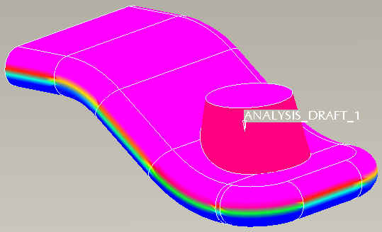

Hi Forum,
wenn ich ein vollständig gerundetes und entformbares Gussteil habe, möchte ich eine Kurve (!) haben, welche die Trenngeometrie darstellt.
Mit der Schrägenprüfung kann ich mir dies ja optisch darstellen lassen (siehe Bild), weil an dieser Stelle die Winkel gleich 0 sind und damit grün.
Wie bekomme ich jedoch eine Kurve dort hinein, welche natürlich bei evtl. Änderungen automatscih engepasst wird?
Ideen?

hi detlef!
ich weiss nicht ob ich dich richtig verstanden habe...
aber einfach eine kurve drauf projezieren?
oder langt dir das nicht?
die rundung auf zwei rundungen aufteilen
und die kurve auf die mittlere "kante" zwischen den rundungen ausrichten...

Hallo Detlef,
probiers doch mal mit
Insert#Silhouette Curve.
(Dazu brauchst Du allerdings die Mold/Casting Application.)

Hi fichl,
hier in dem Beispiel ist´s natürlich sehr einfach. Ich stelle mir jedoch eher ein komplexes Gussteil vor, das etwas kniffligere Flächen im Übergangsbereich hat, als diese Rundungen.
Und dann: warum sollte ich eine Vllrundung in zwei gleich große Radien aufteilen, nur um die Kante zu bekommen? Das wäre zwar ein Workaround (danke Dir), würde jedoch meinem tiefsitzenden Empfinden für Parametrik erheblich widersprechen.

hallo
Variante 1:
Applikation Guss/Spritzguss aktivieren
Einfügen>Bezug>Kurve>Silouettenkurve
Variante 2:
Oberfläche Teil als Sammelfläche abkopieren.
Trimmen Option Silouette
Berandung Fläche als Kurve kopieren.
Gruss Jürgen

danke, danke.
Hat schon weitergeholfen
