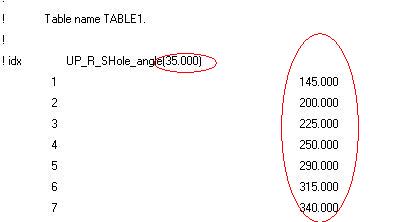

Hallo Zusammen,
ich habe Probleme bei dem Steuern von Mustertabelle. Wie kann ich die in der Mustertabelle stehende Indexe steuern.
Vielen Dank

Ich möchte die Bohrungen um die Achse mit unterschidlichen Winkel steuern. Durch Eingabe von unterschiedlichen Winkel (mit Hilfe von ProProgramm) sollte die Bohrungen im Körper erzeugt werden.

OK, daß hat also erstmal gar nichts mit den Indizies einer Mustertabelle zu tun.
Du möchtest ein Muster um eine Achse rotieren.
1. Bohrung mit Durchmessermaß und Winkelangabe erzeugen.
2. Bohrung als Bemaßungsmuster mustern. So kannst Du den Winkel angeben.
3. Um Dir Tiparbeit zu ersparen, erzeugst Du am besten erst das Bemaßungsmuster, beendest den Musterbefehl und sagst dann gleich wieder #Definition editieren".
4. Umschalten auf Mustertabelle und Winkelwerte anpassen.
Nun kommen wir zum Thema Pro/Program: Du willst Die Winkelwerte steuern. Wovon sollen die Werte abhängig gemacht werden?
Ich vermute nämlich, daß Du nicht mit Pro/Program, sonder über die Beziehungen arbeiten mußt.

Ich danke Dir für die Antwort. Ich habe genau so gemacht, wie oben.
Winkel sind abhängig von anderem Bauteil. Die Werte ändern sich bei jedem Bauteil. Ich möchte die ProTable stehende Winkelwerte keine Beziehung geben. Die Indizies_Werte sollten durch Eingabe ändern.
z.B: Winkel für Bohrung 1 um die Achse
Winkel_1=idx_1
Winkel_2=idx_2
Winkel_1 sollte die Eingabewert sein.
Aber wie?

Sorry, aber ich verstehe einfach nicht, was Du vor hast
Du hast in einer Baugruppe ein Teil, von dem die Winkelwerte in Deinem aktuellen Teil abhängig sein sollen?
Hast Du eine Familientabelle gemacht und willst nun für jede Variante die Winkelwerte änder?
Ich will Dich nicht ärgern, aber weißt Du überhaupt, in welchen Befehlen von ProE Du gerade arbeitest? Erst schreibst Du Pro/Program, jetzt schreibst Du Pro/Table?
Könntest Du villeicht einmal ein Bild einstellen, von welcher Tabelle oder was auch immer du gerade redest.
Unter Index oder den Indizies verstet man die Nummer der Bohrung innerhalb der Mustertabelle (Wenn wir überhaupt von der Mustertabelle reden...) und die hat für das weitere Arbeiten keine Bedeutung. Es handelt sich nur um die Durchnummerierung innerhalb der Tabelle.

Im Bild rot markierte Werte sollten geändert werden. Meine Gedanke war, wenn ich im Pro Programm als Input die Winkel von erste zweite ... Bohrungen definiere und in der Beziehung der Inputparameter mit Indizies gleiche, sollte diese Winkelwerte automatich im Modell generiert werden.
Ich habe kein Teil in einer Baugruppe.
ich will der winkel von keinem abgängig machen.
ich will nur diese (in der Tabelle stehende Werte) mit Hilfe von Pro Program ändern.
Hoffentlich ist es klar

OK, das was Du ändern möchtest sind einfach die Maßwerte der Bohrungen.
Index währe die Zahl davor auf der linken Seite.
Wovon soll den die Änderung abhängig gemacht werden?
Denn, wenn Du einfach nur das Modell als Kopiervorlage benutzen möchtest und in der Kopie dann neue Werte haben willst, geht das am Besten über #Editieren.
Wenn Du mit Pro/Program anfängst soll etwas automatisiert werden.
Und das würderde dann etwas voraussetzen wie:
Wenn der Parameter xy den Wert hallo hat
dann ändere den Winkelwert auf 30
Wenn der Parameter xy den Wert ciao hat
dann ändere den Winkelwert auf 45
Und sowas schreibt man nicht ins Program, sondern in die Beziehungen.
Also: Warum willst Du die Werte unbedingt mit dem Programm ändern?

Ich danke Dir,
ich habe mein Problem erledigt.

Ich möchte auf diesen Beitrag verweisen, der anschaulich beschreibt, wie man ein Tabellenmuster parametrisiert (steuert):
Muster parametrisieren
