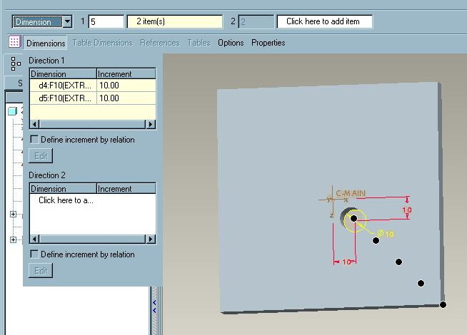

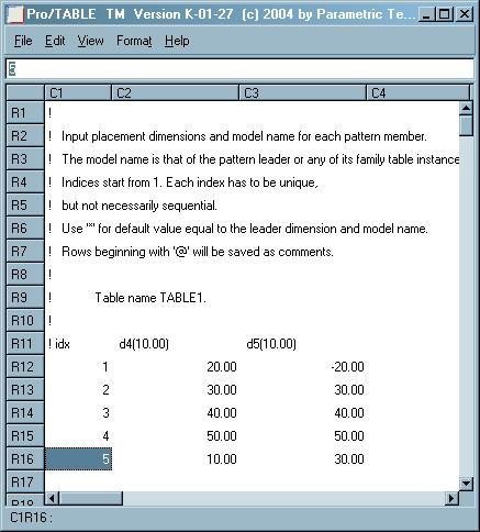

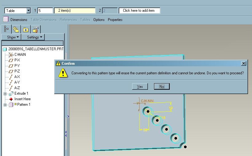

Vielleicht mal wie ich generell Tabellemuster erzeuge:
1. Ich erzeuge ein ganz normales Maßmuster, wobei ich darauf achte, das Muster in den 1.Quadranten bezogen aufs Koord.sys. zu legen. (Tabmuster1)
2. Danach definiere ich es um zum Tabellemuster, das erspart mir die Tipperei im Editor. (Tabmuster2)

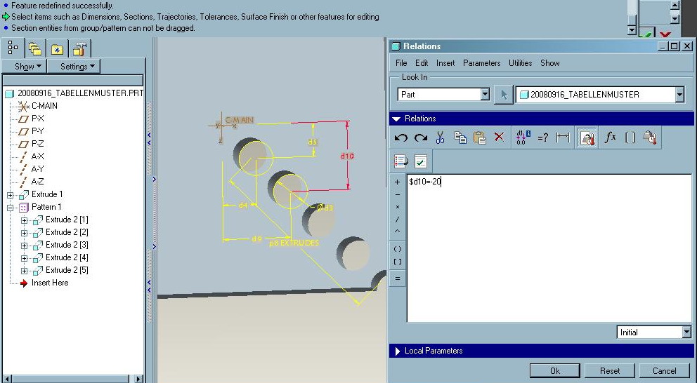

3. Dann #Tools #Beziehungen starten, ein Muster-KE anklicken, das Maß anklicken, die Beziehung eingeben. (Tabmuster3)

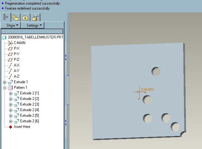

Fortsetzung 3. Das Musterelement "tanzt" aus der Reihe. Hier sieht man auch, warum das Maßmuster nur positive Inkremente hatte. So kann ich einzelne Muster-KEs auch "hinter" einen Nullpunkt schieben. (Tabmuster4)

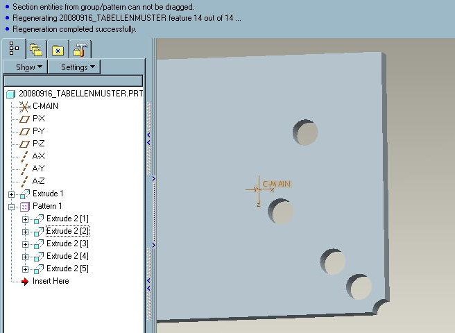

4. Selbstverständlich kann ich nachträglich in die Mustertabelle weitere Musterelemente eintragen. (Tabmuster5 & 6)
Lange Rede kurzer Sinn: Die Beziehungen bzw. Parameter schreibt man nicht in den Tabelleneditor, sondern ausschließlich in die #Beziehungen.

erstellt am: 17. Sep. 2008 07:38    Editieren oder löschen Sie diesen Beitrag!  <-- editieren / zitieren -->   Antwort mit Zitat in Fett Antwort mit kursivem Zitat    Unities abgeben: 1 Unity (wenig hilfreich, aber dennoch)2 Unities3 Unities4 Unities5 Unities6 Unities7 Unities8 Unities9 Unities10 Unities Nur für mclalin 10 Unities + Antwort hilfreich
Original erstellt von maschinenbauheit:
3. ... ein Muster-KE anklicken ...
Das wars. Ich habe bis jetzt nie dran gedacht, das KE direkt anzuklicken. Dein Beitrag ist ein schönes Tutorial zu Tabellenmustern. Üs sind unterwegs.
