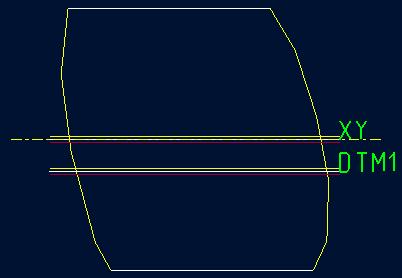

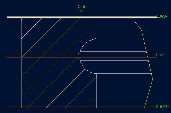

folgendes Problem:
In einem Bauteil sind zwei horizontal verlaufende Ebenen (E_XY und E_UNTEN), die ich in einer vollen Ansicht (mit Schnitt) sowohl gezeigt als auch erzeugt zueinander bemaßen kann.
Begrenze ich die Ansicht mit einer Teilansicht verschwinden die Maße.
Auch gezeigte Maße, die auf Kanten referenzieren, welche durch die erzeugte Teilansicht nicht mehr dargestellt werden, entfallen.
clip_diam_dimensions und clip_dimensions stehen beide auf yes.
Wie kann ich die Maße darstellen?

Die Ebenen werden beide in der Teilansicht dargestellt, können aber nicht zueinander bemaßt werden.
Ein Bild habe ich hochgeladen.

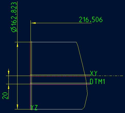

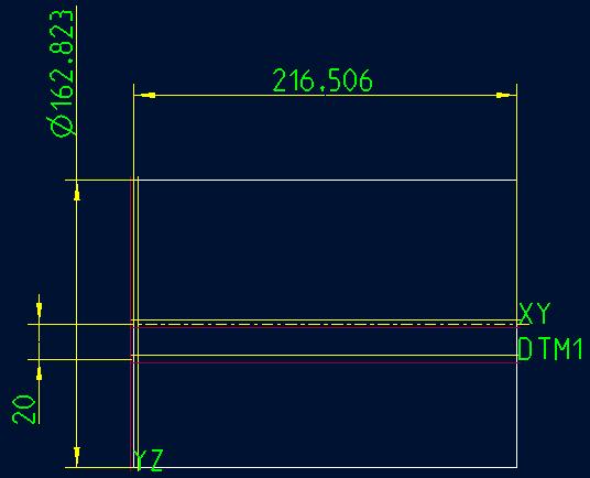

Ja, danke Udo, eine gewisse Verwandschaft scheint vorhanden zu sein, aber leider ist dort weder eine Lösung noch eine Erklärung für mein Problem.
Ich hab noch mal drei Bilder rangehängt.
Das PRT ist ein einfacher Zylinder mit Länge und Durchmesser, sowie einer Versatzebene (DTM1)
- Bild 01 ist die Vollansicht -> Alle Maße können gezeigt werden
- Bild 02 ist eine Teilansicht vom linken Bereich -> Alle Maße können gezeigt werden.
- Bild 03 ist eine Teilansicht vom rechten Bereich -> Durchmesser und Ebenen Versatz können nicht mehr gezeigt, aber erzeugt werden.

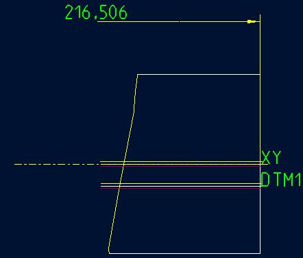

- Bild 04 ist eine Teilansicht vom mittleren Bereich -> Länge, Durchmesser und Ebenen Versatz können nicht mehr gezeigt und auch nicht erzeugt werden
Bis auf das Längenmaß ist das doch nicht normal, oder!?

erstellt am: 06. Apr. 2009 12:04    Editieren oder löschen Sie diesen Beitrag!  <-- editieren / zitieren -->   Antwort mit Zitat in Fett Antwort mit kursivem Zitat    Unities abgeben: 1 Unity (wenig hilfreich, aber dennoch)2 Unities3 Unities4 Unities5 Unities6 Unities7 Unities8 Unities9 Unities10 Unities Nur für xtoph 10 Unities + Antwort hilfreich
Doch, das ist ProE-normal....
siehe in der Hilfe Stichwort:
"Bemaßungen in Detail- und Teilansichten anzeigen"
Arni

Ich kann in Bild 04 nicht die Ebenen zu einander bemaßen und auch an den beiden horizontalen Körperkanten kein vertikales Maß erzeugen.
Wirklich normal?
