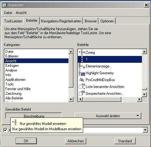

Noch wichtiger: Gibt es eine Möglichkeit, durch Anklicken eines Bauteils oder KEs, dieses im Baum auf höher gelegenen Knoten anzuzeigen oder umgekehrt? Ich such immer ewig, wenn nicht gerade der ganze Modellbaum ausgeklappt ist ....
#Tools #Mapkeys:
mapkey et @MAPKEY_LABELEinzelzeil Modellbaum;\
mapkey(continued) ~ Activate `main_dlg_cur` `16flyChildTb` `ProCmdMdlTreeExpandOne.16flyC`;\
mapkey(continued) ~ Activate `main_dlg_cur` `ProCmdMdlTreeExpandOne.16flyC`;
Teil markieren, dann den mapkey "et" aufrufen, dann sieht mann das Teil im Modellbaum

für das Anzeigen und markieren einer Komponente im Teilebaum gibt es einen Knopf...
Teil markieren, Knopf drücken und schon klappt der Baum bis zum Teil auf...
