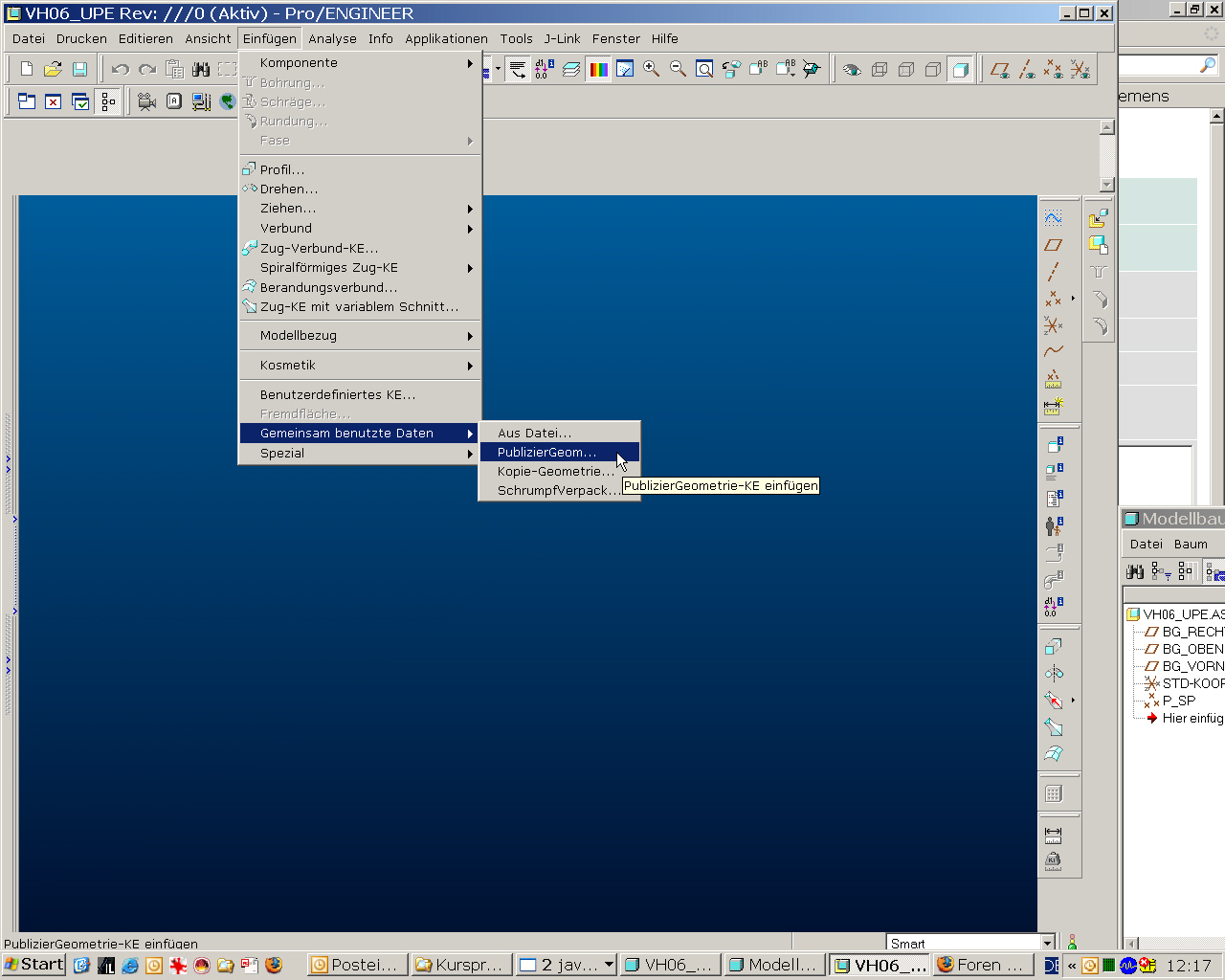

Hallo Pro/E-Freunde,
Ich suche nach einer Möglichkeit, Koordinatensysteme die in der Baugruppe erzeugt wurden, ohne großen Aufwand in untergeordnete Baugruppen oder Parts zu übernehmen.
Vielen Dank im Voraus,
Mathias

Publiziere Geometrie
Kopie Geometrie
mfg HP

Für die Publizier Geometrie benötigst Du AAX.
Nimm einfach nur #Einfügen #gemeinsam genutze Daten #kopieGeometrie.
Oder Du aktivierst das Zielteil, markierst den gewünschten Bezug in der Baugruppe und sagst strg+C und strg+V
Meik
PS: Versuch ein Update auf die M060 oder M070 zu machen. Die M050 ist buggy.

Eine Möglichkeit habe ich noch:
Ich zitiere mich mal selber:
Versuch mal das [untergeordnete} Teil in die Baugruppe einzubauen, dann aktivieren, Koordinatensysteme erzeugen mit BG-Koosys als Referenz, und als letztes im Teil alle erzeugten Koordinatensysteme umdefinieren auf das Teile-Koosys.
=> Keine externen Abhängigkeiten und doch schnell platziert.

Soweit so gut, aber wenn ich das Koordinatensystem auswähle, ist der entsprechende Menüeintrag nicht verfügbar (ausgegraut). Was mache ich falsch???

OK, Teil aktivieren und strg-C, strg-V hat gut funktioniert.
Vielen Dank für die schnelle und freundliche Hilfe.
