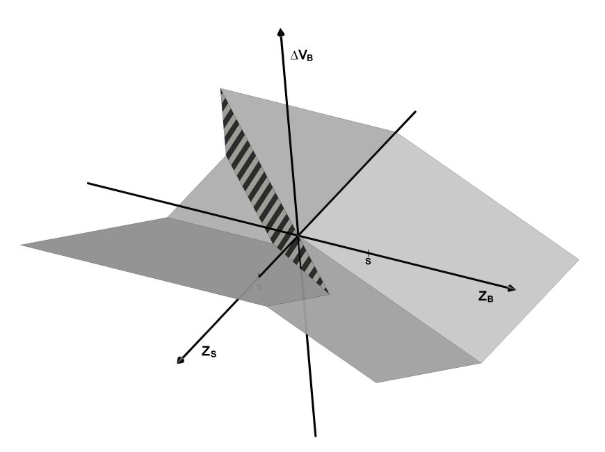

Über zwei Skizzen habe ich mir ein dreidimensionales Koordinatensystem erstellt. Leider wirken die Linie sehr dünn (ausgedruckt sind sie kaum sichtbar). Gibt es eine Möglichkeit die Linie stärker, also breiter zu zeichnen?

Warum willst Du Dir ein Koordinatensystem selber zeichnen?
Die Dicke der Skizzenlinien wird über ihre Farbe gesteuert.
(falls alles richtig konfiguriert ist...dazu im Forum mehr)

Hallo Hawk74
Danke für Deine schnelle Antwort. Ein selbstgezeichnetes Koordinatensystem brauche ich, weil ich mit ProE eine mathematische Funktion dreidimensional darstellen will.
Ich weiß wie ich die Farbe der Skizzenlinie verändern kann, aber leider ist sie selbst bei 100% schwarzer Farbe immer noch sehr dünn, so dass ich sie auf einen JPG-Bild kaum sehen kann. Im Forum habe ich leider nichts zu diesem Thema gefunden (hab mit Stichwörtern "dicke Skizzienline" gesucht). Gibt es noch eine andere Möglichkeit die Liniestärke dicker darzustellen?

erstellt am: 16. Mrz. 2009 15:38    Editieren oder löschen Sie diesen Beitrag!  <-- editieren / zitieren -->   Antwort mit Zitat in Fett Antwort mit kursivem Zitat    Unities abgeben: 1 Unity (wenig hilfreich, aber dennoch)2 Unities3 Unities4 Unities5 Unities6 Unities7 Unities8 Unities9 Unities10 Unities Nur für Georg-Ferdinand 10 Unities + Antwort hilfreich
http://ww3.cad.de/foren/ubb/Forum12/HTML/005639.shtml#000002  http://ww3.cad.de/foren/ubb/Forum12/HTML/003297.shtml#000005
....und ganz viele mehr
Vieles hängt an der Konfiguration.
Das mit der Linienstärke trifft nur für den Ausdruck der abgeleiteten Zeichnung zu.
(NICHT für das was Du auf dem Bildschirm siehst; z.B. "gelb" kann dicker als "schwarz" seit; sichtbar nur auf der gedruckten Zeichnung.
Das gilt auch für *.pdf)
Richtig dicke Pfeile gehen mit:
==> Pfeil skizzieren
==> Pfeil schraffieren
==> Abstand der Schraffur auf der Zeichnung ganz klein. (geht nur auf der Zeichnung nicht im *.prt, wo Du die Pfeile gemalt hast)

Danke für die Antworten.
Die abgeleitete 2D-Zeichnung interessiert mich in diesem Fall nicht, mir geht es um das prt. Wie kann ich dort die Linienstärke vergrößern, so dass bei "Kopie speichern -> Format jpg " die Linie stärke erscheint?

erstellt am: 16. Mrz. 2009 16:27    Editieren oder löschen Sie diesen Beitrag!  <-- editieren / zitieren -->   Antwort mit Zitat in Fett Antwort mit kursivem Zitat    Unities abgeben: 1 Unity (wenig hilfreich, aber dennoch)2 Unities3 Unities4 Unities5 Unities6 Unities7 Unities8 Unities9 Unities10 Unities Nur für Georg-Ferdinand 10 Unities + Antwort hilfreich
Screenshot + Bildschirmauflösung???
(da könnte man evtl. was drehen)
(Dein Vorschlag mit "Format jpg" erzeugt auch nur einen Screenshot, d.h. unabhängig von der Stiftstärke)
Warum den Graphen nicht als isometrische Ansicht in einer Zeichnung:
Die Stützpunkte in PrÖ importieren ==> 3D-Fläche drüber legen ==> Isometrische Zeichnungsansicht
ODER: Pfeile konstruieren wie man sie braucht (Flächen/Volumina/Skizzen - im *.prt) und dann Screenshot bzw. "speichern unter"

erstellt am: 16. Mrz. 2009 18:52    Editieren oder löschen Sie diesen Beitrag!  <-- editieren / zitieren -->   Antwort mit Zitat in Fett Antwort mit kursivem Zitat    Unities abgeben: 1 Unity (wenig hilfreich, aber dennoch)2 Unities3 Unities4 Unities5 Unities6 Unities7 Unities8 Unities9 Unities10 Unities Nur für Georg-Ferdinand 10 Unities + Antwort hilfreich
Noch eine andere Möglichkeit:
Due erzeugst Dir ein Symbol für deinen Pfeil (gefüllte Pfleispitze)
und platzierst dieses Symbol 3 mal als Anmerkungs_Ke auf deinen Nullpunkt

erstellt am: 17. Mrz. 2009 09:30    Editieren oder löschen Sie diesen Beitrag!  <-- editieren / zitieren -->   Antwort mit Zitat in Fett Antwort mit kursivem Zitat    Unities abgeben: 1 Unity (wenig hilfreich, aber dennoch)2 Unities3 Unities4 Unities5 Unities6 Unities7 Unities8 Unities9 Unities10 Unities
Vielen Dank für Eure Antworten. Ich wusste gar nicht, dass man in der Zeichnung auch isometrische Zeichnungsansicht wählen kann, ich dachte immer da würde nur die Normalansicht möglich sein. Deshalb habe ich jetzt diesen Weg gewählt und es führt zu den gewünschten Ergebnisse.
