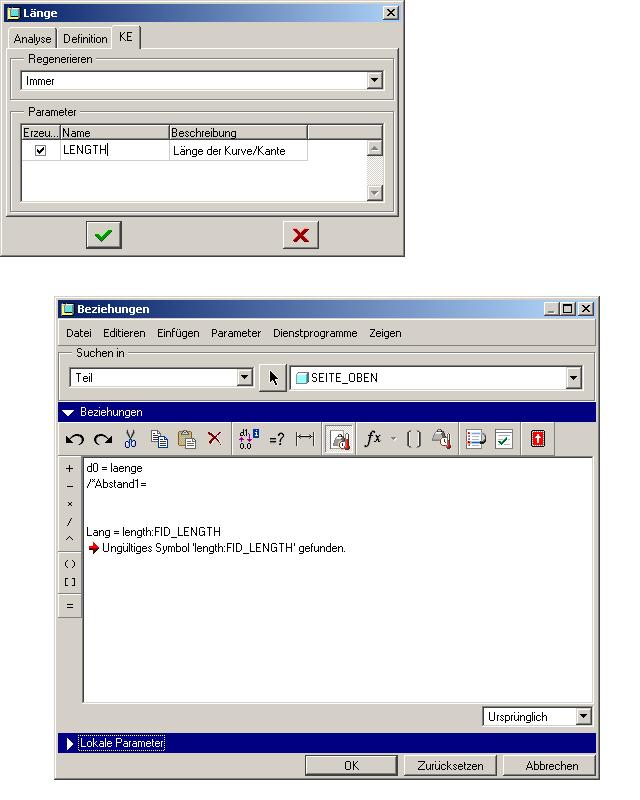

Liebe Pro/E-Profis,
ich könnte ein bisschen Hilfe gebrauchen. Gibt es die Möglichkeit z.B die Länge einer Kurve als Parameter zu benutzen?
Ich möchte ein Muster entlang einer Kurve ziehen. Dazu möchte ich über Beziehungen die Anzahl der Musterelemente steuern, dafür brauche ich die Länge der Kurve. In der Hilfe und hier im Forum bin ich mit Suchen nicht weitergekommen, falls jemand besser Suchen kann, ist es mir auch recht.

Du kannst imho eine Analyse starten, die die Kurvenlänge ermittelt, diese Analyse dann abspeichern und über Beziehungen den Parameter der gespeicherten Analyse verwenden.

Ja, das habe ich sogar schon gemacht, aber wie komme ich an den Parameternamen ran?

Mit %Analyse-Parameter%:fid_%Analyse-name%

Ich beschreibs Dir nochmal am Bsp. KE-Name "Laenge", Parametername "l_max":
Analyse/Messen/Laenge->unter Details Kurve bzw. Kurven auswählen->KE mit Namen Laenge erstellen.
In Beziehung folgendes schreiben: l_max=length:FID_LAENGE

Zunächst mal vielen Dank, nur leider bekomme ich es nicht hin.
Was mache ich nur falsch diehe Bild.

Es ist magisch! Sobald man hier seine Unkenntnis veröffentlicht hat, kommt man selber drauf, anscheinend musste ich den Namen des KEs verwenden, was ja auch oben steht, allerdings so wie es im Modelnaum beschrieben ist.
Jetzt hat's gefunzt.

Hallo Ginger,
heißt dein Analyse-KE auch wirklich LENGTH (Name siehe Modellbaum!)? Oder vielleicht doch ANALYSE_1?
Alternativ zum Namen kannst du auch die Feature-ID reinschreiben. Die erhälst du unter Info-KE.
Das sollte dann etwa so aussehen:
lang=length:FID_ANALYSE_1 (oder wie auch immer) oder
lang=length:FID_15362 (hier halt die tatsächliche Feature_ID deines Analyse-KEs)
Denn gleichen Namen für das KE wie für den erzeugten Parameter zu vergeben find ich nicht so toll.

Den Namen tippst Du aber nicht ein, sondern benutzt das Icon mit den zwei Klammern, im pop-up-Fenster wählst Du aus "KE" und wählst mit LMT die gewünschte Analyse im Modellbaum aus. Daraufhin geht ein neues Fenster auf und zeigt die durch die Analyse erzeugten Parameter an. Den gewünschten selektierst Du und quittierst mit OK - fertig. Liest sich sehr langsam und mühsam, ist aber der schnellste und fehlerfreiere Weg.

noch ein Hinweis dazu: das geht nur mit Analyse-KEs (die leider nicht in allen Lizenzen möglich sind  ); für das Auswerte-KE besteht diese komfortable Möglichkeit leider nicht.
