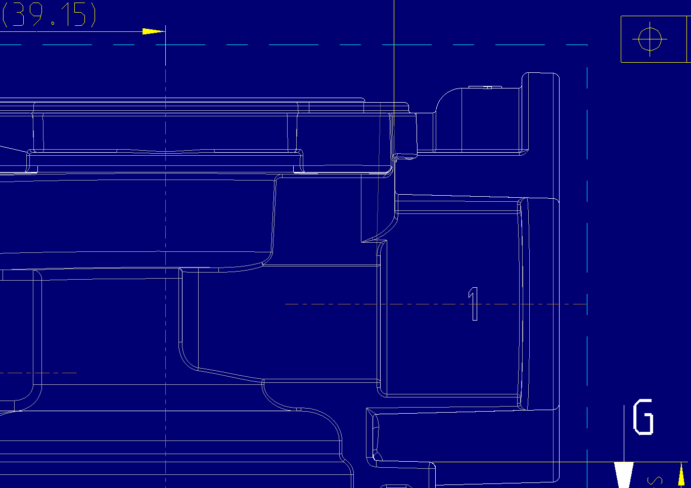

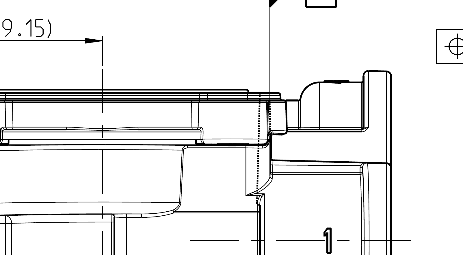

mit den Kantenfunktionen habe ich mir eine verdeckte Kante anzeigen lassen
und diese als PDF gedruckt
woran kann es liegen, daß diese verdeckte Kante zwar gestrichelt aber sehr breit gedruckt wird
ich kenne das nur als dünne gestrichelte Linie (ist diese Linienstärke extra einstellbar??)
eine Einstellung in der config.pro verändert das Muster die Länge der gestrichelten Darstellung
plot_linestyle_scale = 0,1 (mit dieser Einstellung habe ich gedruckt) nehme an Standart = 1;
die Einstellungen mit pen1_line_weight = 1-16 hatten keine Auswirkungen
ich weiß auch nicht ob der Drucker nach Farben/pens oder nach Linienstärke druckt!
anbei Bild Proe-Zeichnung und PDF-Ausdruck

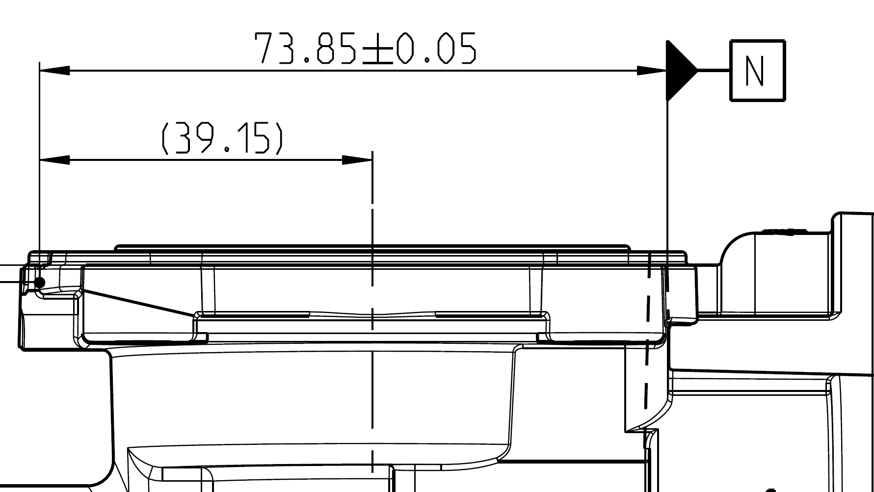

erstellt am: 04. Mrz. 2009 12:04    Editieren oder löschen Sie diesen Beitrag!  <-- editieren / zitieren -->   Antwort mit Zitat in Fett Antwort mit kursivem Zitat    Unities abgeben: 1 Unity (wenig hilfreich, aber dennoch)2 Unities3 Unities4 Unities5 Unities6 Unities7 Unities8 Unities9 Unities10 Unities
alle Pen... Einträge aus der Config.pro gelöscht
ergab keine Änderung
Proe plottet die Farbe "hervorheben-sekuntär" hellgraue Farbe dünn???
und "verdeckte Kanten" dunkelbraune Farbe dick???
die gleiche Zeichnung auf einem anderen Rechner, wo der Drucker die Penfarben akzeptiert funktioniert es einwandfrei;
und jetzt habe ich die Datei mit den pen1_line...Einstellungen geplottet auf "generisches-Postscript" und hier einen Pdf-Drucker ausgewählt und siehe da geht!!!
siehe Bild
warum gehen die internen Drucker nicht??
warum wird nur die "verdeckte Kantenfarbe" falsch gedruckt
gruss weko

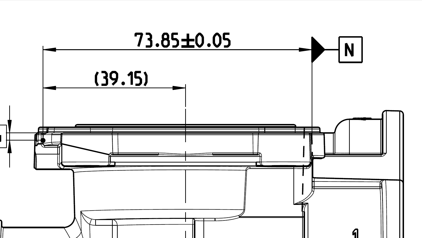

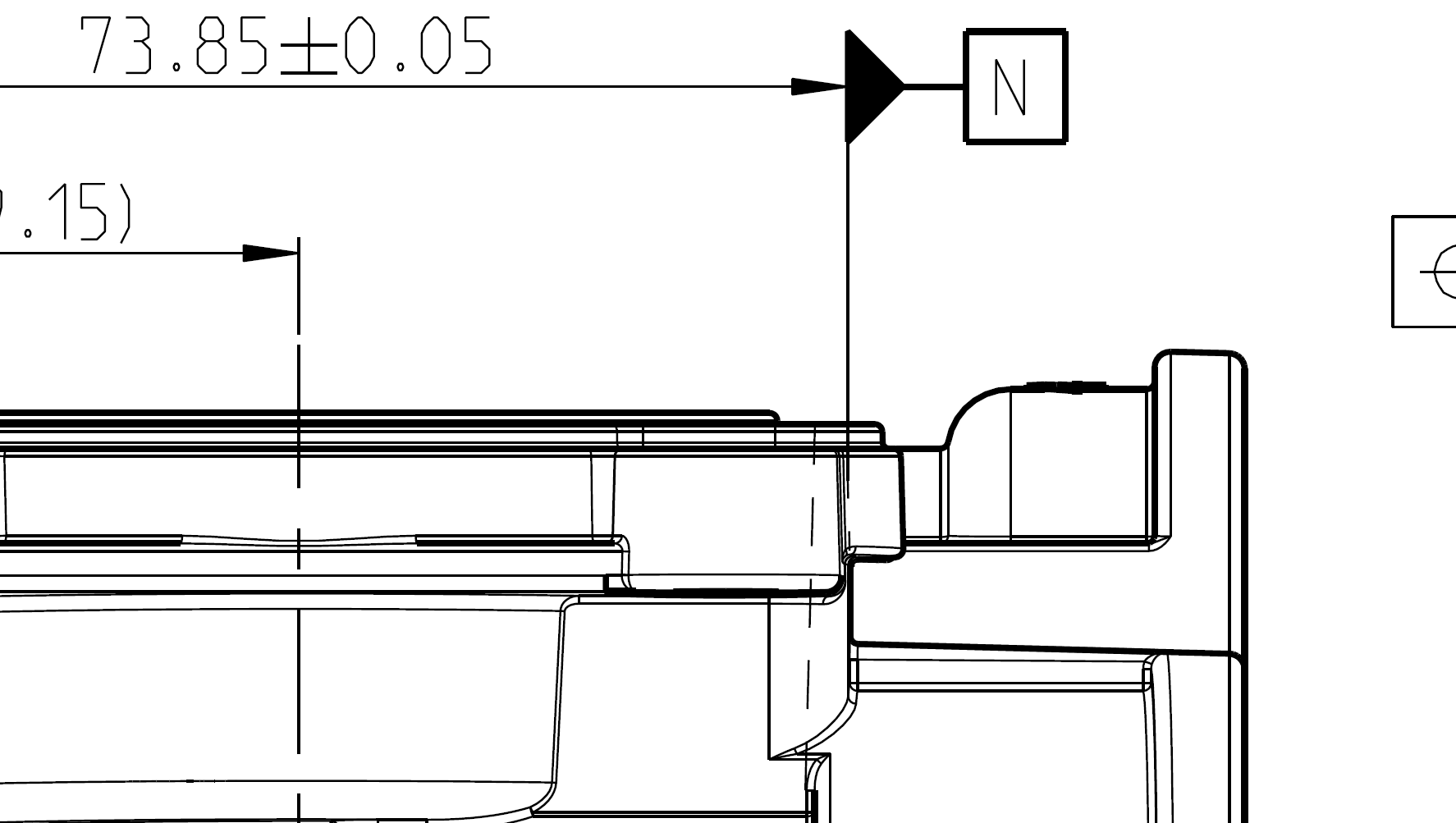

erstellt am: 04. Mrz. 2009 13:24    Editieren oder löschen Sie diesen Beitrag!  <-- editieren / zitieren -->   Antwort mit Zitat in Fett Antwort mit kursivem Zitat    Unities abgeben: 1 Unity (wenig hilfreich, aber dennoch)2 Unities3 Unities4 Unities5 Unities6 Unities7 Unities8 Unities9 Unities10 Unities
komisches Resultat
Bild4 mit "use_8_plotter_pens = yes"
Bild5 mit "use_8_plotter_pens = no"
diese Einstellung verändert die Strichstärken????
wer versteht das???
wo gibt es eine Tabelle was welcher Pen plottet
gruss weko

erstellt am: 04. Mrz. 2009 13:40    Editieren oder löschen Sie diesen Beitrag!  <-- editieren / zitieren -->   Antwort mit Zitat in Fett Antwort mit kursivem Zitat    Unities abgeben: 1 Unity (wenig hilfreich, aber dennoch)2 Unities3 Unities4 Unities5 Unities6 Unities7 Unities8 Unities9 Unities10 Unities Nur für weko 10 Unities + Antwort hilfreich
Steht der Eintrag für die 8 Stifte auf no, werden nicht alle 8 Stifte benutzt (ich glaube sechs sind es dann).
Und die Liste was welcher Stift durckt hast Du doch in Deinem eigenen Beitrag stehen. (bei 8 Stiften)
