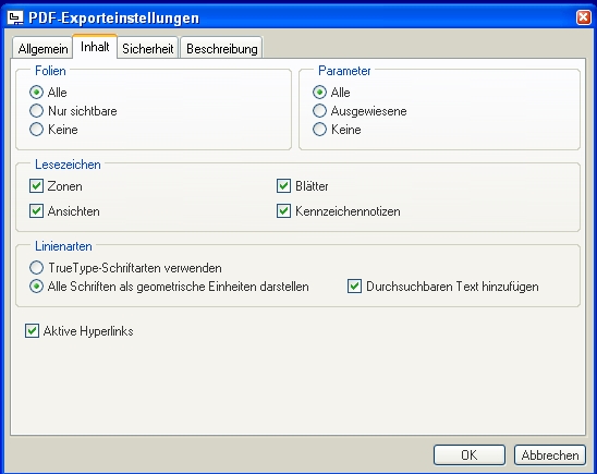

Guten Tag,
bin ganz neu hier im Forum und habe gleich mal eine Frage ;-) und zwar:
ist es möglich ein PDF zu erzeugen mit Text (statt lediglich ein PDF welches Text "darstellt")?
Gibt es dafür irgendeine Einstellmöglichkeit?
Ich verwende Pro/ENGINEER Wildfire 4.0 M070
Schon mal Danke!
MfG, Julian

Folgendermaßen siehts aus:
Wenn ich per Zusatzanwendung eine Zeichnung als .PDF drucke (abspeicher) wird jeglicher Text zum Bild konvertiert und nicht als Text => Das PDF ist nicht durchsuchbar und der Text ist nicht auswählbar.

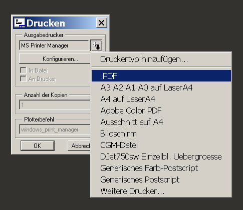

Hallo Michael!
Du hast doch lt. Signature jetzt die SUT2009?
In der Zeichnung einfach Zoom auf alles, Drucken -> PDF und fettig (siehe Bild)!
Funktioniert ohne Pro/bleme bei mir mit WF2,3,4,5 und XP32, XP64.
Allerdings Pro/E-Text wird zu Pixi-Bildchen.

Das kannst Du bei den pdf-Exporteinstellungen im Reiter Inhalt unter Linienarten einstellen.
Wenn der Haken bei "Durchsuchbaren Text hinzufügen" nicht gesetzt ist, funzt die Suche natürlich nicht.
