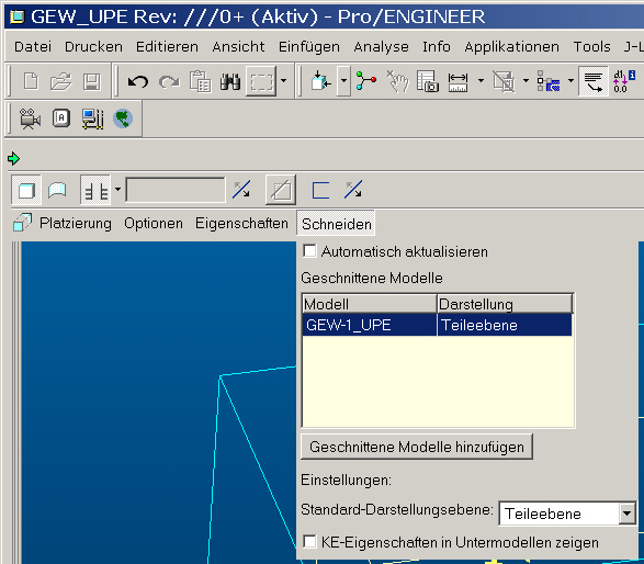

wie der Titel schon besagt, will ich eine Komponente, in meinen Fall ein Rohr in das ich durch Baugruppenmaterialschnitte Bohrungslöcher eingefügt habe, aus der Baugruppe herauslösen als Einzelteil. Dabei sollen jedoch die Bohrungen übernommen werden.
Hat jemand eine Idee wie das funktionieren könnte, ansonsten müsste ich das Rohr schon vorher mit den Bohrungen versehen und dann einfügen, dass wäre jedoch eine heiden Arbeit.
Danke für eure Antworten

erstellt am: 29. Jan. 2009 10:18    Editieren oder löschen Sie diesen Beitrag!  <-- editieren / zitieren -->   Antwort mit Zitat in Fett Antwort mit kursivem Zitat    Unities abgeben: 1 Unity (wenig hilfreich, aber dennoch)2 Unities3 Unities4 Unities5 Unities6 Unities7 Unities8 Unities9 Unities10 Unities Nur für OnkelBums 10 Unities + Antwort hilfreich
Das: *aus der Baugruppe herauslösen als Einzelteil* verstehe ich nicht ganz.
Als Einzelteil können sie ihr Rohr auch ohne herauslösen darstellen.
Mir scheint, dass sie nur ihre Bohrungen im Teil nicht sehen.
Da genügt es, im Baugruppenmaterialschnitt auf Teileebene umzustellen.
mfg HP

Schon mal gut zu wissen.
Gibt es jetzt auch eine Möglichkeit diese eine Bohrung für mehrer Bauteile innerhalb der Baugruppe zu erstellen z.B. wenn diese Bohrung durch 2 Bleche geht, das hier diese Bohrung bei den beiden Blechen auch angezeigt wird.
Zur oberen Antwort: Können sie genau erklären wie man im Baugruppenmaterialschnitt auf Teilebene umstellt.

erstellt am: 29. Jan. 2009 10:39    Editieren oder löschen Sie diesen Beitrag!  <-- editieren / zitieren -->   Antwort mit Zitat in Fett Antwort mit kursivem Zitat    Unities abgeben: 1 Unity (wenig hilfreich, aber dennoch)2 Unities3 Unities4 Unities5 Unities6 Unities7 Unities8 Unities9 Unities10 Unities Nur für OnkelBums 10 Unities + Antwort hilfreich
Da kommen sie dann um den Baugruppenmaterialschnitt nicht herum.
Ja - indem sie die zu schneidenden Komponenten hinzufügen.
Umstellung:
Haken bei *Automatisch aktualisieren* herausnehmen
RMT auf das Modell - Entfernen
Umstellen der Standard-Darstellungsebene auf *Teileebene*
Hinzufügen der zu schneidenden Komponenten
Fertig
mfg HP

Ok alles klar funktioniert, danke für die Hilfestellung

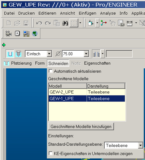

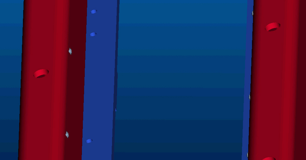

OK jetzt trat ein Problem auf, es haben sich die Bohrungen verschoben. Ich hatte Durchgangsbohrungen welche durch ein Rohr und ein Flachstahl gehen. Die Referenzen der Bohrungen sind an das Rohr gebunden. Wenn ich nun für beide Komponenten die Teilebene beim Materialschnitt einstelle ist die Bohrung für das Rohr an der richtigen Stelle. Die Bohrung am Flachstahl ist jedoch um ca. 20mm versetzt.
Das Problem tritt auch nur auf wenn ich Parallel zu dem Rohr ein zweites in einen bestimmten Abstand angebracht habe. Auf den angehängten Bild sieht man die Bohrungen links neben den Rohr. Diese sollten normalerweise direkt unterden Rohr durch den Flachstahl gehen.

Gestehe, dass ich ihr Problem nicht ganz verstehe.
Vielleicht sollten sie auch den Flachstahl zu den geschnittenen Modellen hinzufügen (ja nach Bedarf: Oberste Ebene oder Teileebene).

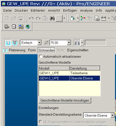

Das Problem hat sich erledigt. Habe den Flachstahl zweimal als ein und das selbe Teil in die Baugruppe eingefügt. Deshalb haben sich die Bohrungen übertragen und waren somit genau spiegelverkehrt in der Baugruppe eingefügt.
Das sind dann wieder die Probleme, welche auftreten wenn man alles direkt in die Komponenten integriert

Original erstellt von OnkelBums:
Nee nee!
Das Problem kommt davon, wenn man zweimal das gleiche Teil einbaut und dann erwartet, dass es unterschiedliche Löcher enthält!
