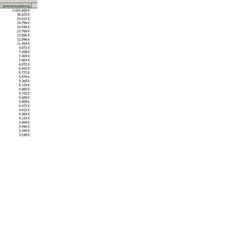

OK, das erklärt vieles
Ein 32bit Windoofs kann Deine 3GB gar nicht verwalten.
Dafür kann man den sogenanten 3G-Switch setzen.
Hierfür wird ein Eintrag in der boot.ini getätig.
Schau mal z.B. hier, oder such einfach 3GB-Swicht.
Aber VORSICHT wenn die boot.ini versaut ist, kann das übel ausgehen.
Solange Du ganz normal mit den 32bit ohne Anpassung arbeitest verabschiedet sich ProE bei 2GB.

Bitte mal einen Schnappschuß des Taskmanagers einstellen, auf dem die Prozesse zu sehen sind. Nach Größe sortiert (die großen oben).

Tata!
Gehe auf Arbeitsplatz->Eigenschaften->AErweitert->Starten/Wiederherstellen/Einstellungen.
Das Fenster das nun gezeigt wird ist grau hinterlegt, also "bearbeiten" ist nicht Auswählbar.
Ich bin ja auch nur als Nutzer angemeldet, nicht als Admin. kann schon verstehen, dass die auf Nummer sicher gehen.
Im Jpg sind die Prozesse zu sehen, einige fehlen noch, sind aber alle zusammen nochmal 15 MB groß.

Doch doch, das hab ich doch schon...
Deshalb frag ich...auf der Seite ist sie nämlich nicht zu sehen...

Danke Udo, das hab ich schon gemacht, aber richtig schlau werd ich nicht daraus.

..sysinfo hat er noch nicht
..hier

Aktuell empfehlen wir folgende Konfiguration (Mindestaustattung - Bei der Grafik kann man noch ein bisschen aufbauen)
HP Wokstation XW4600
Core 2 Duo E8600 3,33 GHz
4GB RAM (64 bit Betriebssystem)
Quadro fx1700 (in keinem Fall kleiner)
Hier eine genaue Beschreibung
Anbei die zertifizierte Hardware von PTC
