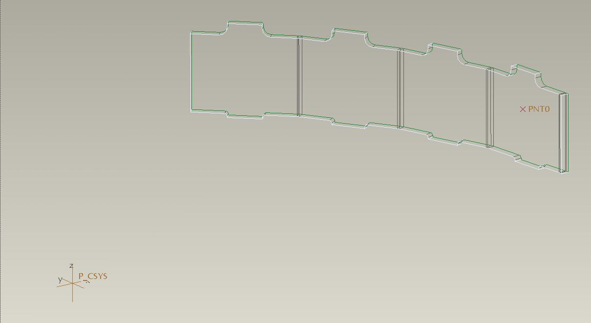

Wir sollten von einem Blechstreifen der aus mehreren gleich Laschen besteht und auf jeder Lasche einen Punkt haben soll die X und Y Koordinaten auslesen können. Mein Ansatz wäre, dass ich Analyse KE's mit Abstand messen im Baum anzeigen lasse und dann den Bauminhalt als txt Datei weiterverwenden könnte....vielleicht ist das schon der falsche Ansatz....
Im angefügten Bild sieht man dass ich die X und Y Koordinaten von PNT0 als Parameter im Teilebaum habe. Nun möchte ich aber alle weiteren Laschen gleich automatisch mit einem entsprechenden Punkt und den beiden Value-KE's ausstatten , wenn ich sie mit dem Copy+Paste Befehl "Spezial einfügen" platziere.
Mein Versuch die gewünschten KE's zu gruppieren und dann nach belieben zu vervielfälltigen war nicht erfolgreich.

Innerhalb der SUT von INNEO gibt es die Möglichkeit, sich alle Punkte eines Teiles in Bezug auf ein beliebiges KS als txt-Datei herauschreiben zu lassen.
Ich kann mich jedoch daran erinnern dass hier schon mal beschrieben wurde, wie man mittels Export an eine lesbare Datei mit den Punktekoordinaten kommt.

...du meinst wohl nicht diesen Beitrag hier: http://ww3.cad.de/foren/ubb/Forum12/HTML/003321.shtml#000005
Wäre nicht so ganz das richtige, weil ich eben nichts ins Proe reingeben will.
