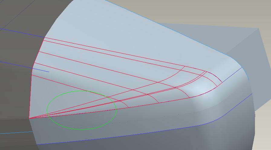

Hallo Zusammen,
ich habe ein Problem mit der Erstellung einer in allen drei Dimensionen gekrümmten Fläche. Ich habe es schon mit einer Zug-Verbund-KE, dem Berandungstool und dem Styletool versucht. Leider bekommt die Fläche immer einen oder mehrere Knicks. Ich hab schon gesucht und gefunden, dass man die Fläche wohl trimmen kann und danach das Loch wieder schließen. Geht das nur so? Hab ich irgendwo einen "typischen" Fehler gemacht, der solche Knicks hervorruft? Alle meine Leitkurven haben tangentialen Übergang.
Danke schonmal!
Gruß Martin

Versuche Dreeicksflächen mit den Singularitäten zu vermeiden
Als Denkanstoß http://ww3.cad.de/foren/ubb/Forum12/HTML/002148.shtml http://ww3.cad.de/foren/ubb/Forum12/HTML/001944.shtml
Wahrscheinlich kannst Du mit deine Lizenz die anghängten Dateien nich lesen
HTH

Hängt es vielleicht auch ein bißchen mit der Darstellungsqualität Deines Modelles zusammen?
ANSICHT ==> DARSTELLUNGSEINSTELLUNGEN ==> MODELLDARSTELLUNG ==> SCHATTIEREN [Qualität]
evtl. stimmt ja nur die Bildschirmdarst. nicht.
(O.k. die Hoffnung stirbt zuletzt.... )

So, ich habe jetzt glaub ich bald alle Tutorials für das ISDX Tool durch. Ist ja wirklich mächtig! Und es ergibt auch wirklich schöne Flächen. Aber:
Sehe ich das richtig, dass es, solange man im Styletool ist keinen Modellbaum gibt, man also alles immer "auf gut Glück" mit der Maus erwischt, wenn man was ändern will, oder gibt es irgendwo eine Liste der erstellten Flächen und Kurven?
Und: Kann ich Kurvenenden auf Flächen tangential machen (Flächentangente), wenn die Fläche nicht im gleichen Bauteil ist, sondern auf einem anderen Bauteil in der gleichen Baugruppe?
Gruß Martin
P.S. Es lag nicht an der Darstellungsqualität.
