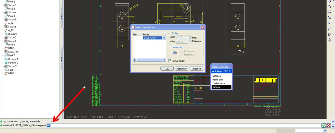

Hallo alle zusammen,
ich habe mir vor kurzem das ProE Wildfire 3 auf den Rechner gespielt und bin gerade dabei das System ein wenig zu konfigurieren. Dazu muss ich sagen das ich es noch nie gemacht habe und die config Datei von einem Arbeitskollgen bekommen habe.
Jetzt zur Frage:
Ich habe mir die Zeichnungsrahmen der Firma als Vorlage mit nach Hause genommen. Um diese auch privat nutzen zu können würde ich gerne das Firmenlogo entfernen. Wie ist dies möglich?
Desweiteren muss ich beim einrichten der Seite (im Zeichnungsmodus) immer mehrere Felder betätigen was reingeschrieben werden soll, siehe angehängtes Bild. Wie kann man dies ausstellen, weil das nervt ungemein.
Kann mir noch genrell eine erklären wie man sich die Zeichnungsrahmen einrichtet? Ich nehme mal das man dort auch das Logo entfernen kann.
Ich danke euch für eure Hilfe !

Die Formatdatei, die bei Deinen Zeichnungen verwendet benutzt Modellparameter, die bei Deiner Modellkonfiguration nicht vorhanden sind. Diese stehen üblicherweise in den Startobjekten. Da wirst Du dann aber Schwierigkeiten bekommen, da Du die Startobjekte aus der Firma nicht wirst verwenden können (wegen Studentenversion).
Als Student kannst Du Dir hier die kostenlosen Startuptools herunterladen. Damit erhälst Du eine vollständig durchgängige Konfiguratonsumgebung (ist aktuell allerdings nur noch für WF4).
Das ganze System, insbesondere ohne Vorkenntnisse manuell analog zur Firma aufsetzen zu wollen ist erheblich aufwändiger, abgesehen davon, dass Du die Startobjekte, Zeichnungspalette, Skizzenpalettenelemente, Bibliothekskomponenten usw. wirst selber zu Fuß nacherstellen müssen, da alle .prt-, .asm- und .drw-Dateien nicht mit der Studentenversion zu öffnen sind.
