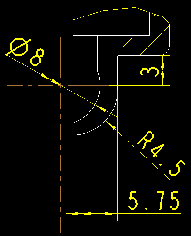

Heute hab ich gleich nochmal eine Frage. Ich habe zum besseren Verständnis einen Screenshot angehängt. Es geht um die Doppelpfeile. Den Durchmesser 8 habe ich erzeugt indem ich zweimal auf den Kreisbogen geklickt habe, da kann ich es noch einigermaßen nachvollziehen dass er den Doppelpfeil macht. Bei dem 5,75 habe ich von der rechten Kante bis zur Symmetrielinie bemaßt und er macht trotzdem den Doppelpfeil.
Weiß jemand warum er das macht?

Weil das so voreingestellt ist
Hier solltest Du alle Antworten finden.
Einfach mal ein bisschen blättern.

Die Teilansicht muß den Ansatzpunkt der besagten Bemaßung enthalten, ansonsten wird eben der Dopppelpfeil angezeigt.
Also die Berandung der Ansicht anpassen.

Genau, oder eben in den drawing options die nötigen Punkte umstellen (in meinem Fall "clip-dimensions" auf "no" setzen.
Eigentlich hätte ich da auch von selber drauf kommen können. Sorry für die Belästigung
