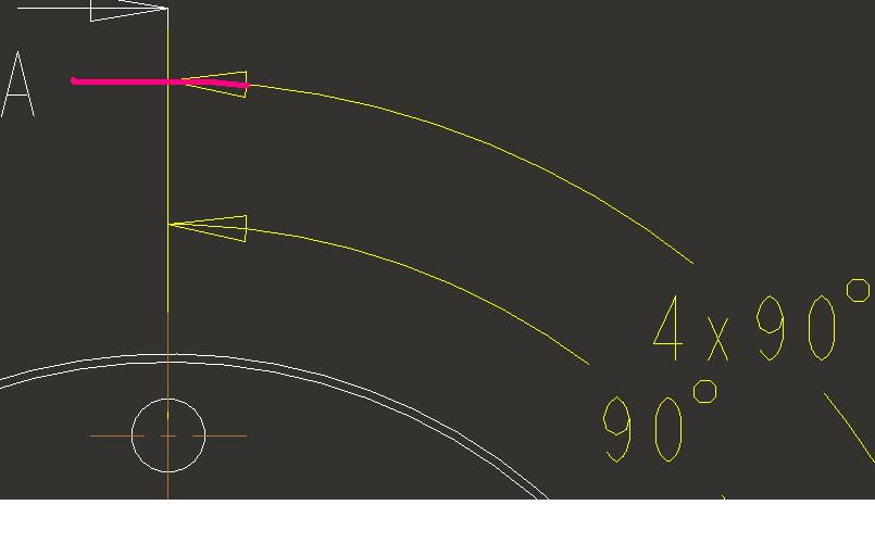

habs vergeblich versucht komm aber nicht weiter ((
kann man denn den Pfeil einer Winkelbemaßung entfernen um die Maßlinie über die Symmtetrielinie weiter zu ziehen???Hab mal ein Bild angehängt...

Wie soll das denn aussehen bzw. wieso soll die Masslinie über die symetrielinie hinausgehen??

Wird bei uns halt so verlangt damit man weiß in welchen Winkelabständen die nächsten Bohrungen folgen...obs kacke aussieht oder nicht:P

Mit Rechtsklick auf den Pfeil, unter Pfeilstill kannst du den Pfeil entfernen.
Die Maßhilfslinie zu verlängern ist meines Wissens nicht möglich, kann mich aber täuschen.

RM auf die Bemaßungslinie
Eigenschaften
Darstellung von Maßhilfslinien -> Wegnehmen
Die Linie auswählen die man nicht haben will
Wie man auf einer Seite den Doppelpfeil wegbekommt ist mir grad entfallen. Kann sein, dass es mit DIN.dtl und eingestelltn Configs gar nicht auftaucht, hab aber erst grad frisch intsalliert

Pfeilstil gibts leider bei Winkelbemaßung nicht sondern nur bei linear Verdammt
@Haggel: der dumme Doppelpfeil muss noch weeeeeg...ansonsten is des schon fast so wie ichs mir vorstell

Doch, Pfeilstil gibt es auch bei Winkelbemaßung.
Wie schon gesagt, Maßhilfslinie wegnehmen, Maßlinie verlängern,
#Format #Pfeilstil #kein
Maßpfeil wählen.

    Ahhh korrekt...vielen Dank!!!Hat wunderbar funktioniert

der Pfeilstil für weggenommene Hilfslinien läßt sich auch in der Zeichnungsvoreinstellungsdatei mit der Option
clip_dim_arrow_style "none" (double_arrow*, arrowhead, dot und weitere)
dauerhaft einstellen

Es gibt seit der WF3 eine neue Bemaßungsfunktion:
Man kann in der Zeichnung Maße über Mitte erzeugen.
Bemaßung erfolgt wie in der Skizze für Durchmesser.
Geometrielinie anklicken - Mittellinie (gezeigte Achse) anklicken - Geometrielinie anklicken.
Geht für Winkel- und Linearmaße.
Je nach dem was Ihr bei dem entsprechenden Bemaßungsstil in der *.dtl eingestellt habt, erscheint die Bemaßung gleich ohne den Pfeil, oder mit Doppelpfeil.
