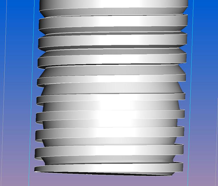

Ich versuche hier gerade eine Schraube mit "echtem Gewinde" zu erstellen (Warum man sowas total unnötiges macht, ist ja im Moment egal   ).
Zunächst habe ich das mit dem Spiralförmigen Zug-KE versucht, ging aber nicht, da kamen nur Fehlermeldungen weil Pro/E nicht akzeptieren wollte, dass sich das KE mit anderen KEs überschneidet. Mein nächster Versuch war nun eine Helix-Kurve zu erstellen und das Profile mit Zug-KE mit variablem Schnitt weg zu extrudieren. Leider verdreht Pro/E meinen Querschnitt auf dem Weg nach oben total, siehe Bild. Muss ich da irgendwo noch ein Häkchen setzten, oder geht es vielleicht auf eine ganz andere Art und Weise besser
Wäre Dankbar über Antworten

Du hast folgende zwei Probleme:
Beim Spiralförmigen-Zug-KE: Mach Deine Skizze einfach ein bisschen größer als den Schraubendurchmesser, dann kann auch problemlos "geschnitten" werden.
Beim ZU-KE: Du darfst die Skizze nicht senkrecht zur Leitkurve ausrichten. Dadurch entseht der im Bild sichtbare "Darll".
Nimm senkrecht oder normal zu einer gewählten Ebene.

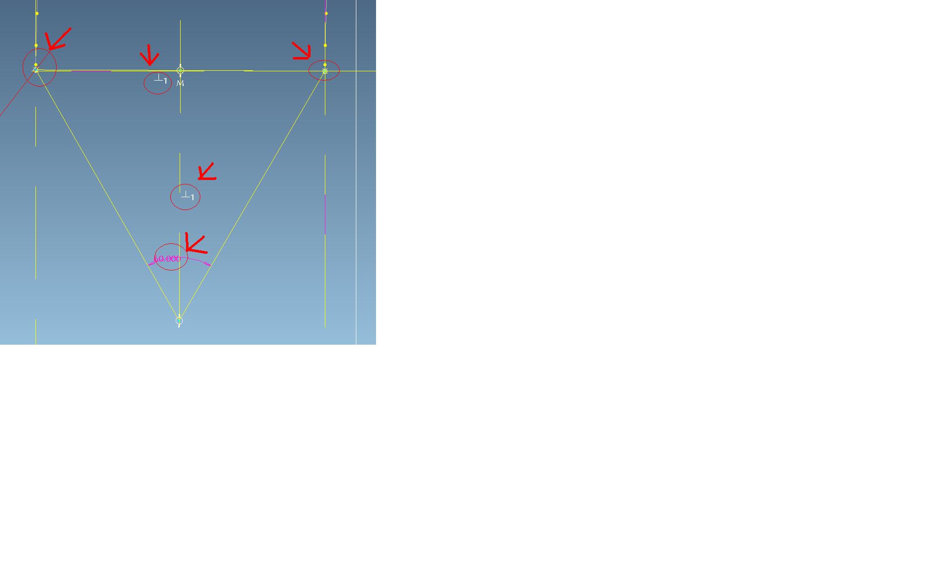

Also, hab hier mal was vorbereitet.
Hab also 2 LK definiert, beide mit Wickeln.
Den Schnitt hab ich dann wie im Bild  bemaßt.
Sieht doch schon fast aus wie ein echtes Gewinde.
In den roten Kringeln, rechts und links oben liegen die Punkte auf den LK´s.
Bei mir klappts auch mit dem schneiden, einfach nen Zylinder extrudieren, und das Zug Ke mit Großzügigkeit in diesen hineinragen lassen.
Fertig ist die Kiste!

Danke für eure Hilfe der Hinweis von Meike, die Skizze beim Zug-KE anders auszurichten hat funktioniert!

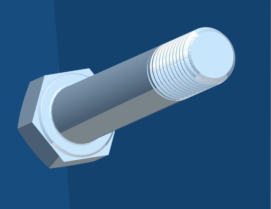

Hallo nochmal!
Hier noch ein Bild von dem fertigen Werk!

"fertig" ist relativ - so scharfe Kanten am Sechskant gibt's in natura nicht    (wenn Du schon soviel Aufwand beim Gewinde machst)

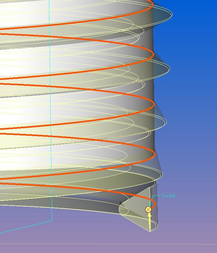

Hallo werte CAD´ler!!!
Versuche gerade etwas ähnliches zu erstellen.
Ein Gewinde an einem zylindrischen Körper darstellen erweist sich aber nicht als so einfach wie gedacht!
Ich gehe folgendermassen vor:
EINFÜGEN -> spiralförmiges Zug KE -> Schnitt ...
Als Attribute wähle ich "Konstant - durch Achse - rechtsseitig"
Anschließend wähle ich für das Zugprofil eine Ebene die den Zylinder schneidet, als Skizze zeichne ich mit dem befehl verwenden die mittelline des zylinders nach und anschließend eine linie die auf der mantelfläche des zylinders liegt ... somit eine parallele im abstand "r" zur Achse
Steigungswert wähle ich vorerst einen gößeren als gebraucht (im meinem fall 2mm)
jetzt werde ich aufgefordert den schnitt zu skizzieren. ich zeichne also ein geschlossenes dreieck mit 60° dessen basis auf der Mantelfläche liegt und dessen spitze richtung achse schaut(zeigt) ... die höhe des dreieckes begrenze ich mit 1,5mm
Und siehe da - jetzt gehts plötzlich ... ?!
Zuvor kam die Fehlermeldung "KE konnte nicht gschnitten werden"
