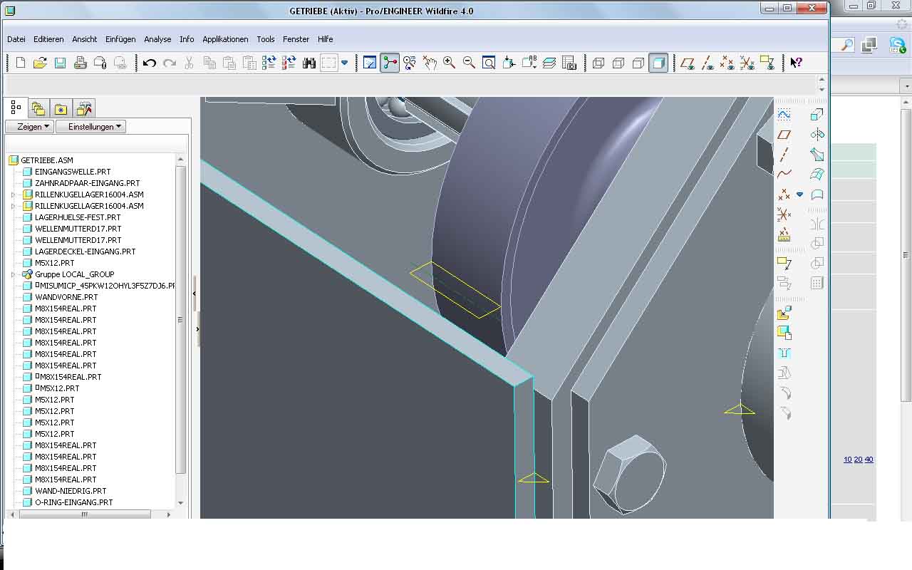

hi,
habe für meine getriebestufe Kopf., Wälzkreis., als Skizze in 3d(zwecks Referenzen u. bezug) erstellt, also das Zahnrad als Zyl. nur mit Fusskreis...siehe Bild
nun kann ich im Skizierer auf meine erzeugten Linienstile nicht zugreifen. /rmt auf linie/eigenschaften: nur Standardlinienstile.
und leider kann ich komischerweise im 2d modus die Linienstärke nicht ändern. format/linienstil/...->Linienstil eingestellt-> zuweisen/schließen.
tja und dennoch bleibt als Linienstärke 0.00000! ,andere einstellungen wie Farbe und Linienart bleiben!
bitte um Rat

Meines Wissens nach kann man eine Linienbreite nur im Zeichnusmodus direkt zuordnen
Ich hätte auch gedacht, dass man in WF4 den Linienstil schon im Skizzierer zuordnen kann, aber bei meinem kurzen Test hat das nicht funktioniert
Alternative Standard-Breiten beim Plotten ansprechen

Der Linienstil einer Skizze lässt sich nur im Ganzen ändern. Dazu RMT auf die Skizze und dann Eigenschaften wählen. In dem neuen Dialogfenster kannst du den Linienstil (Solid) und die Farbe (Weiss) wählen, sodass deine Skizze auf dem Plot als Körperkante erscheint. Für den Wälzkreis musst entweder eine 2te Skizze anlegen oder eine Achse erstellen. Einer Skizze 2 Linienstile/Farben zuzuordnen ist meiner Meinung nicht möglich.

Wenn man nur einem Element (oder auch mehreren) einer Skizze einen neuen Linienstil zuweisen möchte:
Skizze anklicken, mit RMT auf das gewünschte Element klicken (Abfrage),wenn es cyan hervorgehoben wird mit der LMT anklicken, RMT #Eigenschaften.
Die Strichstärken werden üblicherweise über die Farbe festgelegt, nicht über die Eingabe eines Wertes. Dies hat spätestens beim verkleinert Ausdrucken doch enorme Vorteile

txh
Linienstil in Skizze ändern funzt.
Wenn ich aus`m proE direkt drucke passen auch die Linienstärken.
NUR: Will ich die Zeichnung als .pdf rausgeben werden nur meine eigenen Linienstile dickenmäßeg richtig rausgegeben.
gibts da ev. ne einstellung?

schau mal hier
oder hier

UUPS
sorry Suchen vergessen
thx
funzt mit freepdf xp ganz gut
