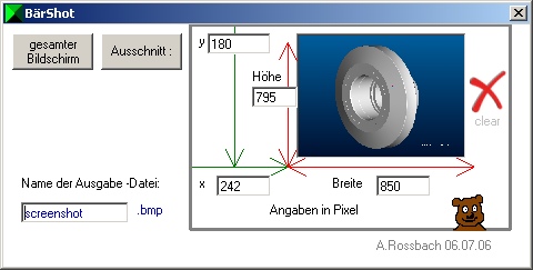

so ganz verstehe ich dein Problem noch nicht. Entweder du hast irfanView schon offen und in den Fotografier-Modus geschickt. Dann brauchst du nur den eingestellten Hotkey zu bedienen. Dies kannst du IMHO nicht per Mapkey auslösen, da einem anderen Programm mit Pro/E-Bordmitteln keine Tastatureingaben übermittelt werden können.
Wenn es noch nicht gestartet ist, kannst du es evtl. von Pro/E aus mit den in der IrfanView-Hilfe enthaltenen Batch-Befehlen dazu bringen, einen Screenshot zu machen und auch gleich abzuspeichern.
Den Umweg über die Drucktaste mache ich längst nicht mehr, da diese eben immer den kompletten BS übernimmt.
Hier nich ein Auszug aus der besagten Hilfe:
Beispiel für /capture:
i_view32.exe /capture=0
Gesamten Bildschirm fotografieren und Bild in IrfanView anzeigen.
i_view32.exe /capture=1
Vordergrund-Fenster fotografieren und Bild in IrfanView anzeigen.
i_view32.exe /capture=2
Klient-Bereich des Vordergrund-Fensters fotografieren und Bild in IrfanView anzeigen.
Fortgeschrittene Beispiele:
i_view32.exe /capture=1 /convert=c:\test.jpg
Vordergrund-Fenster fotografieren und das Ergebnis als JPG speichern.
i_view32.exe /capture=1 /convert=c:\capture_$U(%d%m%Y_%H%M%S).jpg
Vordergrund-Fenster fotografieren und das Ergebnis als JPG speichern; der Dateiname enthält den Zeitstempel.

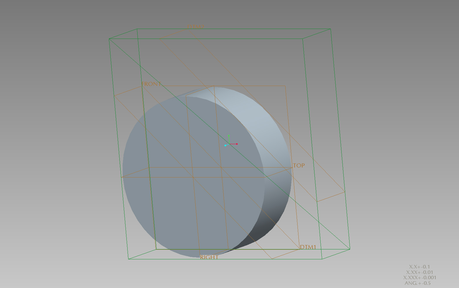

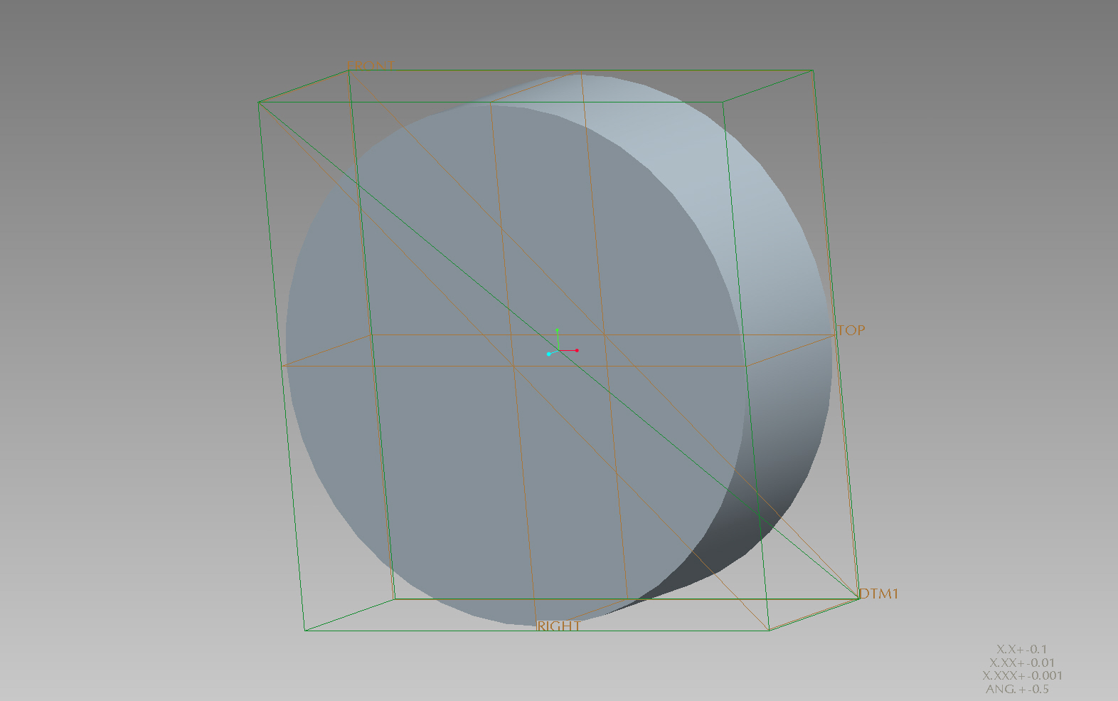

wäre nur noch der Punkt mit dem Anpassen vom Einpassen
Hallo pacer,
das zurichten wird nicht so einfach bis unmöglich. Pro/E zieht offensichtlich die Modellgröße zum Einpassen heran (Info-Modellgröße). Die Modellgröße wird nicht nur durch Geometrie bestimmt sondern auch von Bezügen. Ich hab mal zwei Bilder gemacht die das veranschaulichen (die Teile sind jeweils eingepasst). Man beachte auch die Position des Drehzentrums (Mittelpunkt der Raumdiagonale). Auch das Ausblenden über Folien bringt hier keine Verbesserung. Über die Größenanpassung der Bezugsebene könnte etwas gehen. Aber in bestimmten Fällen ist dies auch nicht möglich. Was du brauchst wäre eine config-Option ala refit_reference mit den Werten model_size und geometry. Dumm bloß dass es die noch nicht gibt. Aber vielleicht vertritt hier im Forum jemand einen gigantischen Lizenz-Pool mit entsprechend vielen Wunschpunkten.

Hallo Ford P.,
das ist natürlich doof, damit ist jeder Versuch, den screenshot automatisch zurechtschneiden zu lassen zum Scheitern verurteilt.
Eventuell überlasse ich das richtige Einpassen dann dem User.

Baershot.zip
für den schnellen Screenshot zwischendurch:
...wußte ich doch daß ich da mal einen Code hatte,... hier also meine Antwort auf diese Frage:
Wenn man die BaerShot.exe in C:\Programme\Screenshot\ kopiert ist das ist der zugehörige Mapkey:
mapkey ss @SYSTEMStart /B C:\\Programme\\Screenshot\\Baershot.exe;
Zur Installation das Tool 2x starten und darauf achten daß man in dem Programmordner auch Schreibrechte hat.
Ein Klick auf das Bild öffnet die mit .bmp verknüfte Anwendung (z.B. IrfanView).

Hallo Axel,
ich hab dein kleines proggi mal ausprobiert. Also installieren in dem Sinne kann ich nix. ich hab es einfach in den passenden Ordner verschoben und das Makey entsprechend angepasst.
Nun bekomme ich aber folgende Fehlermeldung:
Laufzeifehler '521' Zwischenablage konnte nicht geöffnet werden.
Keine Ahnung was da zu bedeuten hat?!

Nun, ich gebe zu: Das war vielleicht etwas schnell programmiert.
Es fehlte eine "Typ"-Abfrage ob in der Zwischenablage auch ein Bild ist. Daher konnte das schon mal passieren, besonders wenn Du das Tool mit Copy&Paste irgendwo eingefügt hast.
Bei Interesse beschäftige ich mich irgendwann mal etwas intensiver mit dem Tool. Mir persönlich reicht es so wie es ist für meine Zwecke vollkommen. Der Absturz ist ja nicht dramatisch. Beim erneuten Starten läuft es ja dann und man muß es ja nur ein mal machen.
-Axel-

naja, ich muss sagen, dass es leider nicht ganz ist was ich brauche. Für beliebige Schreenschots nehme ich irfanview, da bin ich schon fix drin. Für die Bibliotheksbilder ist die interne 'Speichern unter'-Funktion dann doch besser geeignet.
Aber trotzdem danke fürs rauskramen :-)

...ja, ich hatte ds Ding mal für eine Doku-Serie gebaut, wo ich immer den haargenau den selben Bildausschnitt benötigte.   Ansonsten ist die Kombination Irfan-View und Druck-Taste meist völlig ausreichend.
-Axel-
