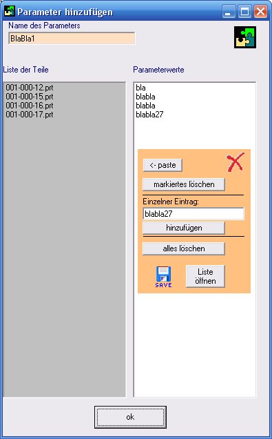

...ist jetzt nicht der aktuellste Beitrag bezüglich des Themas, aber ich meine das Problem bestand schön des Öfteren und ich steig einfach mal hier ein.
Bei Mapkeys ist das Problem, das sie normalerweise immer das selbe tun. Bei Familientabellen ist das alles ganz einfach aber was, wenn die Teile vollkommen unabhängig voneinander sind man aber trotzdem immer den selben Parameter mit individuellen Werten besetzen will und der sich nicht errechnen läßt ? Bei mir bestand jedenfalls des öfteren dieses Problem was ich wie folgt gelöst habe...
Man läd zunächst die Liste der Teile ein -wie in ProMille üblich-, danach die Liste der Parameterwerte (geschickterweise macht man das in Excel und übergibt die Werte mit Copy&Paste, geht natürlich auch anders), das sieht dann so aus:
Führt man das Mapkey dann in Pro/E aus werden allen Teilen die entsprechenden Parameterwerte zugeordnet: Bingo.
