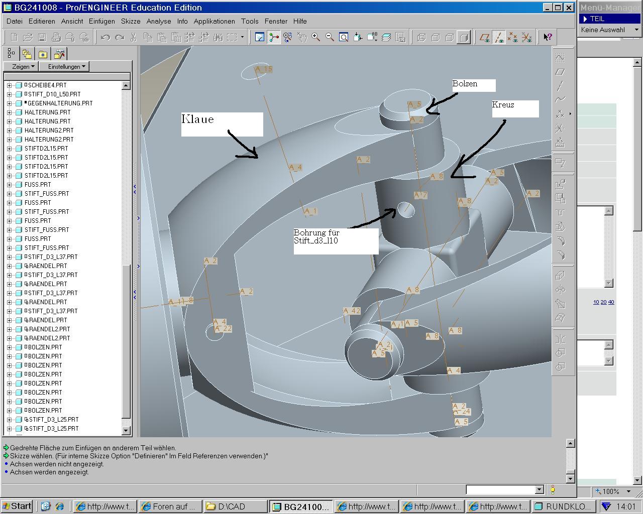

Im Anhang sind 2 Bilder, da hab ich ne Frage wie man's besser machen kann: Die Klauen sind als Drehgelenk mit dem Kreuz verbunden. Die Bolzen habe ich auf die Klauen ebenfalls als Drehgelenk eingefügt. Nun müssen noch die Stifte in Kreuz und Bolzen, damit die Klauen gesichert sind. Da kam dann auf einmal der Fehler!

Ist IMHO anhand der Bilder und deiner Beschreibung nicht so einfach nach zu vollziehen, wo der Fehler liegen könnte.
Man kennt ja die konkreten Einbaubedinmgungen nicht.
Ich hatte vor längerem hier auch mal ein Problem mit zwei Drehgelenken in einer BG eingestellt. http://ww3.cad.de/foren/ubb/Forum12/HTML/012578.shtml
Da war es auch so, dass es da zu ruckelnden, unkontrollierten Bewegungen beim Ziehen mit dem Handle kam, bzw. sich die beiden Gelenke nicht unabhängig voneinander ziehen liesen.
Was mir nicht ganz einleuchtet, ist die von die beschriebene Tatsache, warum du die Bolzen als Drehgelenk auf die Klauen eingebaut hast? Müssten die Bolzen nicht vielmehr fest definiert auf das Kreuz eingebaut werden? Da die beiden Teile ja untereinander verstiftet werden, sollten sie doch fest auf einander referenziert werden.
Vielleicht ist das eine Gedankenansatz?
Also wenn ich´s richtig interpretiere, würde ich die Bolzen keinesfalls als Drehgelenk, referenziert auf die Klauen, einbauen, sondern diese vielmehr fest auf das Kreuz referenzieren, genau so dann natürlich die Stifte!

guten morgen,
ich habs so probiert, beim ersten kreuz geht dann alles paletti, wenn ich die stifte im 2ten kreuz einsetze stürzt pro e wieder ab, ohne einen warnhinweis... ich meld mich wenn's neues gibt.
erstellt am: 28. Okt. 2008 10:21    Editieren oder löschen Sie diesen Beitrag!  <-- editieren / zitieren -->   Antwort mit Zitat in Fett Antwort mit kursivem Zitat
wie hast Du die Stifte eingebaut?
Bitte keine Tangentialbedingung !!

habe mir das ganze mal angesehen...
Die Definitionen der Stifte sind nicht sauber referenziert.
Du referenzierst den Stift beim Einbau auf zwei weitere Teile, Bolzen und Kreuz.
Ein Gelenk sollte immer nur zwischen zwei Bauteilen definiert werden!
Also entweder alle Einbaubedingungen zwischen Stift und Kreuz oder zwischen Stift und Bolzen, aber nicht gemischt.
Und kaum sind die Stifte vernünfig eingebaut, kann man auch ohne Probleme mit der Hand kurbeln...
Ansonsten kann ich das Modell ohne murren abspeichern.
