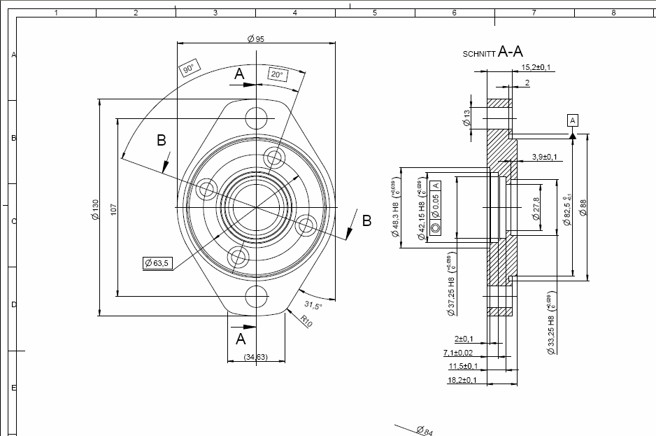

in Pro/E Wf4 kann man Zeichnungen direkt als PDF-Datei speichern. (Datei Kopie speichern)
Problem: Achsen bzw. Mittellinien werden als Vollinien dargestellt. (siehe Bild)
Wer kennt Abhilfe?
Gruß Martin.

das es an der pcf liegt, möchte ich anzweifeln.
Ich benutzt für WF3 und WF4 die gleiche pcf.
-> bei WF3 ist es in Ordnung
-> bei WF4 sind die Mittelllinen schmale Volllinien
Also von mir leider keine Lösung außer der bekannten Alternative über einen pdf-Druckertreiber.
Ich nutze den PDFCreator.

Bei den PDF-Exporteinstellungen Haken setzen bei
#Stifttabelle_verwenden
und in der config.pro auf die gewünschte Datei verweisen, dann klappt es.
pen_table_file
pen_table_file
Eben nicht. Habe (wie weiter oben steht) bei WF3 und WF4 dieselbe pen_table und es geht in WF4 nicht.

Ich nehme jetz mal an, daß es nicht an den unterschiedlichen Wochenversionen liegt M020 - M040.
Was passiert, wenn Du in der pen_table eine Strichstärke markant veränderst?
Arni

1. Option Stifttabelle verwenden habe ich angehackt.
2. Config. pro Option pen_table_file ist gesetzt.
3. Habe jetzt in der pen_table die Strichstärke markant verändert.
Ergebnis: Mittellinie ist jetzt eine dicke Vollinie.
Gruß Martin

Na das ist doch schon mal was.
Damit ist sicher, daß diese pen_table verwendet wird.
Welchen Stift hast Du verändert?
Arni

habe Stift 2 (gelb) verändert.
Martin

Guten Morgen zusammen,
Bei Wildfire 4 M030 funktioniert der PDF-Button recht brauchbar.
Bei Wildfire 4 M040 und M050 gehen wenigsten die verdeckten Kanten wenn man
die Kommastelle in der Pentable-Datei verschiebt. z.B.
pen 3 pattern 0.004 0.001 0.004 0.001 cm; thickness 0.015 cm; color 0.0 0.0 0.0; half_tone_color.
Dieser Fehler gabs schon mal bei einer Wildfire 3 Wochenversion.
Gruß Günther

Also doch ein Problem der Wochenversion(en)
M020 funktioniert (zumindest in dieser Hinsicht) bei mir anstandslos.
