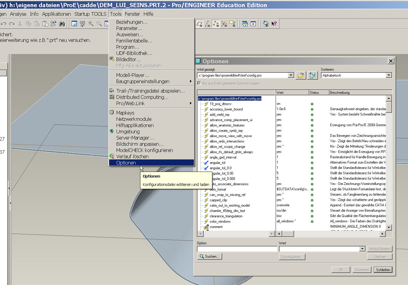

Proe wird geschlossen sobald ich mit dem mauszeiger in die zeile fahre wo datei und editieren und so weiter steht

die üblichen Verdächtigen: Grafikkarte ist nicht zertifiziert!
Andere Treiber testen oder
config-option use_software_opengl yes

Anderer Treiber funktioniert nicht.
Und Ich weiß leider nich was mit: "config-option use_software_opengl yes" gemeint ist.
Kann mir das bitte jemand erklären?
Wyndorps
Beiträge: 4586
Registriert: 21.07.2005
erstellt am: 14. Okt. 2008 18:37    Editieren oder löschen Sie diesen Beitrag!  <-- editieren / zitieren -->   Antwort mit Zitat in Fett Antwort mit kursivem Zitat    Unities abgeben: 1 Unity (wenig hilfreich, aber dennoch)2 Unities3 Unities4 Unities5 Unities6 Unities7 Unities8 Unities9 Unities10 Unities Nur für Maci0302 10 Unities + Antwort hilfreich
Der Tipp mit von BerMax mit der Config.Pro-Option
funktioniert aber nur unter Wischda (Würg), sonst würde die entsprechende Option graphics win32_gdl oder so ähnlich (Suche nutzen) lauten.

Du fragst nach absoluten Grundkenntnissen, die Dir an der Hochschule vermittelt worden sein sollten, drum gibt es dazu schon 1000 Beiträge und keiner reisst sich drum Dir zu antworten...
Also:
Eine config-Option ist eine Einstellung, die man von Hand in die Datei config.pro schreibt.
Die config.pro wird beim Starten von Pro/E gelesen und ausgewertet.
Alles, was man nicht immer wieder einstellen möchte, sollte in die config.pro oder eine andere Einstellungs-Datei (anderes Thema).
Die config.pro wird nicht mitgeliefert, sondern wird vom Benutzer selbst erstellt und an die richtige Stelle (zum Beispiel [Pro/E-Verzeichnis]\text) kopiert.
Da Du irgendwie nach einem Studenten klingst, kannst Du wohl schlecht nach Deinem Administrator rufen - für solche Fälle hat die Fa. Inneo freundlicherweise eine für Studenten kostenlose Version der StartupTools bereitgestellt, die viele Grundeinstellungen beinhalten.
Falls noch nicht geschehen, solltest Du Dir jetzt die Inneo StartupTools für Studenten laden, die Anleitung lesen und installieren.
Danach hast Du eine config.pro, da kannst Du dann die config-Option von oben reinschreiben - dann wird alles gut.

Wenn die SUT installiert sind, suche nach der Datei "config_sut_de_wf4_allg.pro". Dort schreibst Du als letzte Zweile die Angabe von BergMax rein. Beim nächsten Start von Pro/E hast Du dann eine vollständig Umgebung mit OpenGL-Softwareunterstützung für ungeeignete GraKas.

Wenn ich mich nicht täusche wird man bei der Studentenversion der Stools die Datei "config_sut_de_wf4_allg.pro" nicht finden können.
Die Stools für Studenten haben sich seit der WF2 nicht geändert (wenn doch bitte ich um Einspruch).
Im Inst.-Ordner der Stools unter "config/configpro/std" gibt es die Datei "configpewf..._g_allg.pro". Dort hinein mit dem Eintrag.
ProE neu starten und freuen, dass der Prozessor jetzt noch mehr zu tun hat...
