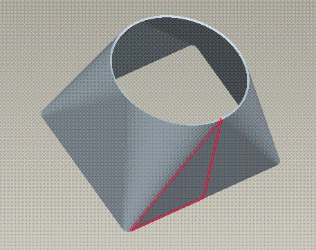

Hallo zusammen  ,
die Forumssuche habe ich natürlich schon durchsucht - auch Anhaltspunkte gefunden, aber nun komme ich nicht weiter.
Ich habe einen Trichter, den ich abwickeln möchte. Die Trennung (Regular Rip) habe ich schon eingefügt. Aber sobald ich die Abwicklung (Unbend) wähle, die Rip und Unbend All nehme kommt die Meldung: Feature aborted. No geometry to create.
Bitte helft mir weiter.
danke für eure Hilfe

siehe http://ww3.cad.de/foren/ubb/Forum12/HTML/015661.shtml#000004  und ähnliches
Prüfen, ob die rote Fläche wirklich eben ist
Evtl. Das Model hochladen
HTH

trichter.prt.1.zip
wäre nett wenn du dir das mal anschauen könntest.
Genau diesen Link habe ich abgegrast...

Wenn du dir die Beispiele aus dem Link genau anschaust, wirst du merken, dass die Anzahl der "Eckpunkte" auf dem rechteckigen und dem (quasi) runden Querschnitt gleich ist. Bei deinem Teil dagegen laufen jeweils 2 vom Rechteck kommende Tangenten in nur einem Punkt des Kreises zusammen! IMHOIn my humble oppinion (Meiner Meinung nach) ist das die Ursache für das Nichtgelingen.
:editan: Das von Hannes in benannten Link eingestellte Beispiel klappt doch bestens. Warum nutzt du das nicht? Ist doch IMHOIn my humble oppinion (Meiner Meinung nach) genau das, was du brauchst. Wobei natürlich eigenständiges Modellieren besser ist, wegen des Übens  :editaus:

d.h. so wie das Modell jetzt ist lässt es sich nicht abwickeln und ich muss die Tangenten in je einem Punkt ankommen lassen? Rechteck = Kreis
Wie mache ich das?

Lade dir doch einfach mal eines der Musterteile aus dem oben benannten Link hoch.
Da siehst du genau, wie´s gemacht werden sollte.
Außerdem wird dort auf eine Konstruktionsanleitung von PTC verweisen, die zeigt dir ebenso, wie es am Besten klappt.

Scheinbar häufen sich momentan die Übergangsteile.
1. Dein Teil ist assymetrisch
2. Bei deinem Teil ist die Ebene des Kreise gedreht
Vielleicht helfen Dir die Ausführungen in http://ww3.cad.de/foren/ubb/Forum12/HTML/011186.shtml#000025  weiter
Eine Hälfte eines symmetriches Teil( Berandungsverbung entwickelbar) mit parellen Ebenen lässt sich abwickeln, wenn man die Kurven in angenährte Kurven kopiert oder die Kreise in 45 Grad Stücke unterteilt (In WF 4 probiert)

danke für die Antworten.
Bin jetzt dabei zu versuchen, dass Modell in WF 4 zu erstellen...
@anagl deine Beispiele habe ich schon ausprobiert - danke für die ganzen Tips.
Hoffe dass ich es hinbekomme.
