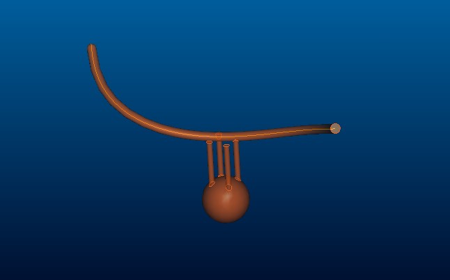

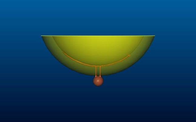

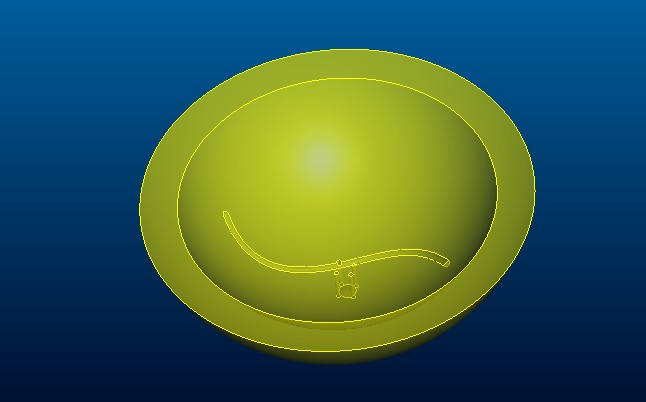

"ändere die Arbeitsweise" ist gut, aber wie? Mir fällt dazu nichts mehr ein, wenn die gekrümmten Flächen des Rohtteils nur einmal definiert werden sollen. Egal wie ich sie kopiere oder exportiere, es bleibt immer dabei, dass ich entweder den Aussschnitt bei Verwendung eines dritten Teils nicht erzeugen kann, oder eben zirkualare Refs erhalte.
Hier drei Bilder, aus dem obigen Zip. Einmal die BG, dann die Umspritzung und schließlich das Rohteil abzüglich Umspritzung, wie es sein sollte (alles nur Dummys), bei der nächsten Regeneration aber fehlschlägt.

erstellt am: 10. Sep. 2008 14:59    Editieren oder löschen Sie diesen Beitrag!  <-- editieren / zitieren -->   Antwort mit Zitat in Fett Antwort mit kursivem Zitat    Unities abgeben: 1 Unity (wenig hilfreich, aber dennoch)2 Unities3 Unities4 Unities5 Unities6 Unities7 Unities8 Unities9 Unities10 Unities Nur für PRO-biose 10 Unities + Antwort hilfreich
Schau mal in diesen Beitrag hier. Das umschreibt so ziemlich das gleiche Problem.
Wenn Du es mit einem dritten Teil machst, dann natürlich nicht nur mit der Nut sondern auch mit der Kontur, welche die Nut letztendlich bestimmt. Das ist in diesem Fall dieser gelbe Stahlhelm oder was das ist. Beides muss dann im dritten Teil sein, so das die Referenzierung nur in eine Richtung gehen kann und nicht im Kreis so wie bei Deinen Teilen im Moment.
