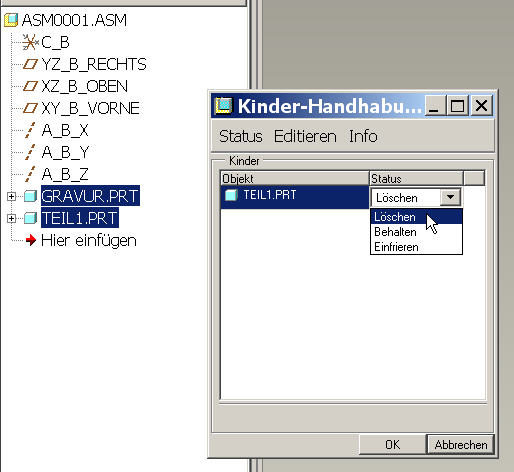

Kann ich jetzt in einer Baugruppe das erste Bauteil löschen, ohne dass mir der babilonische Turm um die Ohren fliegt.
Das kann man auch schon mit der 2001. Voraussetzung, man nutz für nachfolgende Komponenten keine Referenzen des ersten Teiles (Einbauskelett)

Kann ich jetzt in einer Baugruppe das erste Bauteil löschen, ohne dass mir der babilonische Turm um die Ohren fliegt....
Nach Ihrem Profil und Forumseinträgen zu schließen arbeiten Sie hauptsächlich mit Inventor.
Einer der entscheidenden Unterschiede zwischen IV und Pro/E liegt darin begründet, dass in Pro/E die Komponenten einer Baugruppe logisch im Sinne der Referenzierung angeordnet werden müssen (Baugruppenhistorie). In IV ist so etwas nicht erforderlich(, was mich bei der früheren Arbeit mit IV regelmäßig zur Verzweiflung gebracht hat).
Als Beispiel: Soll ein Lager (Teil_2) axial zu einer Wellenschulter einer Welle (Teil_2) eingebaut werden, so muss in Pro/E die Wellenschulter vorher vorhanden sein, also die Welle Teil_1 muss in der BG vor dem Lager Teil_2 angeordnet sein. Ein nachträgliches Verschieben der Welle logisch hinter das Lager ist im Regelfall nicht möglich.
Wenn man also nachfolgende Komponenten auf eine vorherige referenziert hat, gehen diese Referenzen mit dem Löschen der vorherigen logischerweise auch verloren. In Pro/E wird man gefragt, ob man die nachfolgenden Komponenten auch löschen will (Standard), hat aber die Möglichkeit, diese über "Optionen" und "Kinder-Handhabung" (siehe Bild) sinnvoll zu verarbeiten.
Übrigens ist das in IV eigentlich auch so. Nur fällt nach meiner Erinnerung der entsprechende Warnhinweis eher mager aus und die Komponenten bleiben im Regelfall einfach unreferenziert in der Wallachei bestehen.
Das "babilonische Turm" deutet eher auf ein größeres Pro/E-Schulungsdefizit hin. Wenn ein "größeres Unternehmen" eine "Zusammenarbeit im Entwicklungssektor" speziell auf ein bestimmtes CAD-System beschränkt, sind nach meiner Erfahrung bei diesem Unternehmen meist sehr sepzifische Restriktionen bzgl. des Modellaufbaus, der Konfiguration usw. vorhanden, die vom Auftragnehmer unbedingt anzuwenden sind. Der Versuch, solch eine Zusammenarbeit ohne geichwertigen Schulungslevel zu realisieren kann leicht zu einem Desaster führen. Der Kunde kann sehr leicht und automatisiert (z. B. mittels Modellcheck) die Einhaltung seiner Restriktionen prüfen und ggf. die Annahme verweigern. Die Korrektur entsprechender Modelle kann dagegen schnell einer vollständigen Neukonstruktion gleich kommen. Und ob diese dann ohne die vorherigen Schulungen besser ist bleibt abzuwarten.
siehe Udos Antwort
Anmerkung: Du beschreibst selbst den Vorteil der assoziativen Abhängigkeiten und willst gleichzeitig eine unabhängige Struktur der KEs bzw. der KOmponenten
