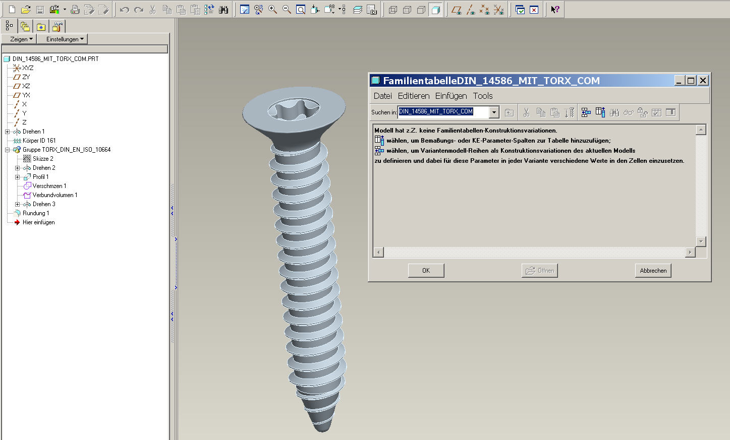

Hallo liebe Gemeinde,
es wird Zeit auch mal was zurück zu geben. Im Rahmen einer Normteilbibliothek habe ich mir eine kleine Torx-UDF angelegt, welches mir ermöglicht ein Torx (=Innensechsrund) auf eine beliebige Schraube auf zu modellieren.
Dies möchte ich euch natürlich nicht vor enthalten.
Im Anhang befindet sich sowohl eine Senkblechschraube (angelehnt an DIN 14586) mit Innensechsrund (angelehnt an DIN EN ISO 10664 Innensechsrund für Schrauben), wie auch die UDF.
Für alle Neulinge:
UDF=user defines features
Es wird eingefügt über #Einfügen #Benutzerdefinierte KE
und benötigt 3 Referenzen: Eine Kopffläche und zwei hierzu rechtwinklige Ebenen.
Hierbei ist zu beachten, dass nur ein Torx pro Teil eingefügt werden kann, da sich sonst die Parameter überschneiden.Kennt jemand eine Möglichkeit, dieses Problem in den Griff zu bekommen.
Have fun

Hallo Michael,
die Datei ist völlig in Ordnung.
Es handelt sich um eine Datei im Format WF3-SE (Studentenversion) ohne Familientabelle, die nach meiner, nicht juristisch abgesicherten Einschätzung veröffentlicht werden darf.
Perfekt! Auch dafür vielen Dank und 10 Üs!

Die Problematik der veröffentlichung von DIN-Normen habe ich noch nicht verfolgt. Aber aus diesem Grund ist die Schraube nicht nach DIN-Norm erstellt, sondern nur an sie angelehnt. Ist vielleicht ein kleiner Spielraum. Das nächste mal werde ich aufpassen.
Klar, die Schraube ist einzeln. Aber die UDF hat eine FamTab hintendran. Meint ihr ich soll sie wieder rausnehmen???
Es handelt sich hierbei um eine WF3com Version. Sie wurde zwar per edu erstellt, aber danach umgewandelt.

Hallo SJEskimo.
An dem ursprünglichen UDF mag zwar eine Familientabelle angefügt gewesen sein, in der verbauten Variante habe ich keine solche gefunden.
Insofern kann ich keine Urheberschutzverletzung erkennen.
Über welches Maß wird Deine Schraube eigentlich gesteuert, wenn beispielsweise eine d=6.5mm dicke Schraube benötigt würde? Ändert man nämlich den Durchmesser d18 (aktuell=4,88mm) entsprechend, dann bricht das gesamte Modell zusammen.

Ups ist richtig, die Schraube ist etwas schlampig referenziert. Beim ändern des Durchmessers stimmt das GewindeZugKE nicht mehr. Der Rest funzt einwandfrei.
Wichtig war mir beim erstellen des parts nicht die Schraube - sie diehnt nur als Präsentationskörper - vielmehr der im Forum oft nachgefragte Torx-Kopf.
Ich werde die Schraube in den nächsten Tage überarbeiten und erneut reisntellen.

Vorweg der Hinweis:
Schrauben und Schraubenköpfe sind in der Regel untrennbare, eindeutig identifizierbare (Identnummer) Einheiten, deren Größe nach Norm tabellengesteuert wird, also in Pro/E über Familientabellen. Alles andere ist wenig sinnvoll. Ich nehme die Schraube hier nur als Aufhänger für die unterschiedlichen UDF-Strategien, da Überschrift und Frage sich explicit auf die UDF-Anwendung beziehen.
Kennst Du die DesignTools?
Diese sind für Studenten kostenlos und funktionieren mit den ebenfalls kostenlosen StartupTools.
Dort habe ich die ganze UDF-Technik ziemlich weit und für teilweise sehr komplexe Elemente betrieben.
Da Parameter innerhalb eines Modells eindeutig definiert sein müssen, gibt es unterschiedliche Strategien beim Arbeiten mit UDFs, je nach Ergebniswunsch. Am Beispiel der Schraube bedeutet dies:
a) Schraube mit verschiedenen UDF-Köpfen
Die Schraubenköpfe, egal welcher Typ, sollen abhängig vom Schraubendurchmesser automatisch das richtige Maß haben in einem bestimmten Modell haben.
In diesem Fall kann der Maßbezug des UDF mit einem Bauteilparameter definiert werden. Im anhängenden Beispiel Fall_A ist das der Duchmesser ddd. (siehe Beispiel Fall_a mit 4Eck.gph und 6eck.gph)
Nachteile:
  •   Wenn der Parameter am Bauteil nicht vorhanden war gibt Pro/E im Mitteilungsbereich nur die lapidare Meldung "Zeile 1 in Schnitt:Ungültiges Symbol 'ddd' gefunden." aus. Wer den Mitteilungsbereich nicht aufmerksam mitliest, merkt nicht, dass der Schraubenkopf unter Umständen totaler Blödsinn ist.
  •   Egal wieviele Schraubenköpfe in das Modell integriert werden, alle haben denselben Durchmesser, da sie auf denselben Parameter verweisen. Für unterschiedliche Kopfgrößen müssen die Modelle nachträglich angepasst werden.
    b) Schraube mit verschiedenen UDF-Köpfen (ohne Parameter)
    Im Ergebnis soll das Gleiche wie bei a) herauskommen, allerdings ohne Verwendung eines Bauteilparameters. Vielmehr soll das UDF den vorhandenen Zylinderdurchmesser einmessen und daraus den Schraubenkopf ermitteln (siehe Beispiel Fall_b und 8Eck.gph).
    Vorteile:
  •   Die Schraubenköpfe passen immer
  •   Es können unterschiedliche Schraubenköpfe an unterschiedlichen Zylindern im selben Modell angebracht werden.
    c) Schraube mit wählbaren Schlüsselweiten der UDF-Köpfe
    Die Schraubenköpfe, egal welcher Typ, sollen unabhängig vom Schraubendurchmesser ein frei wählbares Maß haben.
    In diesem Fall kann der Definitionsdurchmesser der Schlüsselweite als variables Maß im UDF definiert werden. Dieser muss dann beim Absetzen des Modells immer eingegeben werden. (Beispiel Fall_c mit oval.gph)
    Vorteil:
  • einfach Anwendung, die jeder versteht
    Nachteil:
  • extrem fehleranfällig bei Modelländerung, da die einzelnen Schraubenköpfe manuell nachgezogen werden müssen.
    In den DesignTools werden die beiden letzten Verfahren abhängig vom Anwendungsfall angewendet, z. B.:
  • Passfedernuten werden nach b) durch Einmessen des Wellendurchmessers vollautomatisch nach DIN 6885 modelliert.
  • Zahnräder werden nach c) durch Eingabe variabler Maße (nicht Parameter !!!) modelliert.
    Nachtrag: Bei dem anhängenden File muss die Endung ".txt" weggelöscht werden. Danach kann der7z-File mit dem Freewareprogramm www.7-zip.org  entpackt werden. Das ist das einzige freie XP64-Zip-Programm, das ich kenne.
