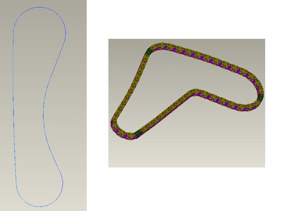

Hi!
Ich habe einen vorgegebenen Spline und möchte entlang dieses Splines Punkte mustern um danach an diesen Punkten meine Kettenglieder zu erzeugen.
Das Riesenproblem liegt am mustern der Punkte.
Ich kann die Punkte erzeugen, indem ich ihren Kurven Abstand muster. Soweit unktioniert das, allerdings ist der Abstand zwischen den einzelnen Punkten dann nicht der reelle Sehnenabstand sondern die Kurvenlänge zwischen den beiden Punkten. Im Fall meiner Rollenkette benötige ich aber den Sehnenabstand, da sie sich theor. ja nicht verbiegt.
Zu den Bildern:
1) Wenn ich zwei Punkte so erzeuge, lassen sie sich mustern. Der Abstand ist dann allerdings nicht der Sehnenabstand sondern die Kurvenlänge zwischen den Punkten.
2) Links der Spline, rechts ein Beispiel der Kette, wie sie hinterher aussehen soll.
3) Das ist das PArt in dem untersten KE ist der Spline, an dem die Kette und die Punkte entlang laufen sollen.

Die PTC Lösung benutzt die Kurvenlänge statt der Sehnenlänge und versagt bei ungünstigem Verhältnis von Radius zu Gliedlänge.
Sie ist eine Näherungskonstruktion und zulässig, da ein Kettentrieb immer eine Spannmöglichkeit haben muss.
Die Alternative wäre die Kettenglieder einzeln zu positionieren.

Anscheinend arbeitet die PTC-Lösung also auch mit diesem Fehler (Kurvenlänge statt Sehnenlänge), also hilft mir die wohl sowieso nicht weiter.
Hat noch irgendjemand ne andere Idee?
Hab keine Lust ca. 50 Punkte und schnließend 50x die ganzen Bauteile einzeln zu positiionieren.
Das muss doch irgendwie über mustern möglich sein, oder???

In der WF3 kann man beim Muster auf einer Kurve die Anzahl der Element festlegen. Dabei wird IMHO die Kurvenlänge aufgeteilt. Die Kurve muss also nur die richtige Länge haben, welche mit der Umfangsbemaßung erreicht werden kann und schon ist die Welt wieder heile.
