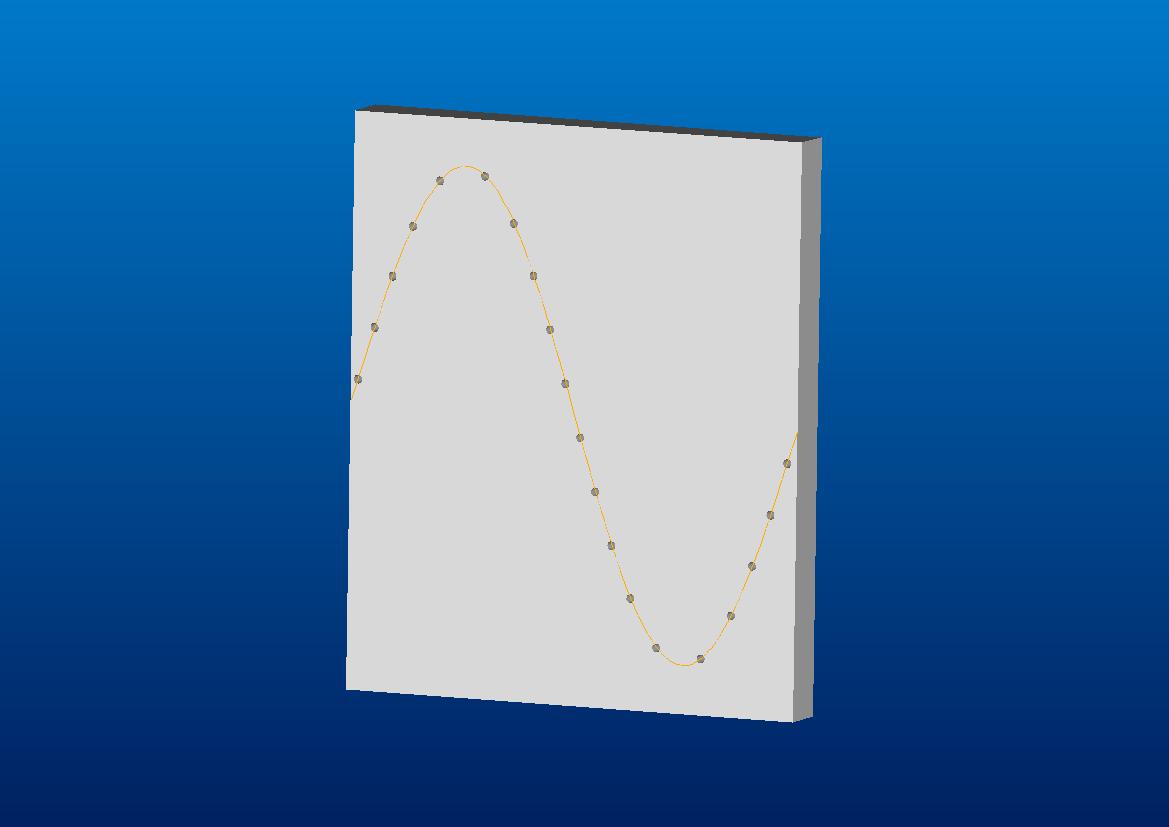

bin gerade auf euer Forum gestoßen als ich nach Hilfe gesucht habe.
Da ich mich gerade wegen meiner baldigen Prüfung mit ProE befasse, gerade rechtzeitig.
Drum mal ne Frage,
ich wollte auf einer sinus kurve eine Bohrung mustern. Habe dazu die sinus bezugskuve erzeugt, und die bohrung darauf platziert. Nur beim mustern bekomme ich keinen bezug zur Kurve her.
Denke mal dass es nur an ner kleinigkeit hängt, oder?

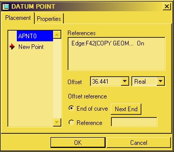

erstellt am: 27. Dez. 2006 13:32    Editieren oder löschen Sie diesen Beitrag!  <-- editieren / zitieren -->   Antwort mit Zitat in Fett Antwort mit kursivem Zitat
geht meines Wissens nur über:
-Punkt auf Kurve mit Versatz
-Punkt mustern über Bemaßung (Versatzmaß
-Achse durch Punkt und Fläche
-Achse mustern über Referenz
-Bohrung koaxial auf Achse
-Bohrung muster über Referenz

Füllmuster: Bohrung auf den Anfang der Kurve plazieren. Bohrung wählen #Muster #Füllmuster #Kurve wählen #Inkrement eingeben.
Wobei man hier den Abstand nicht genau angeben kann. ProE interpoliert die Abstände. Wenn man die Länge der Kurve kennt (#Messen #Kurvenlänge) errechnet man die höchstmögliche Anzahl. Dabei wird in der Regl ein Rest bleiben. Wenn man nun hieraus das Inkrement ermittelt, hat man die Bohrung gleichmäßig auf der Kurve platziert.
Bei WF3 gibt es dann das Kurvenmuster. Hier kann man wie beim Achsmuster einfach die Anzahl der Bohrungen eingeben und fertig.

Also ich krieg's doch irgendwie nicht hin.
Bohrung auf die Kurve platzieren - geht nicht
Kurve kann ich bei Füllmuster nicht wählen

Natürlich als Kurve aus Gleichung, soll ja schließlich eine Sinuskurve sein.
Wenn ich eine skizzierte Kurve erstelle, kann ich die Bohrung trotzdem nicht auf diese platzieren.
Die Bohrung kann man zwar entlang dieser Kurve mustern, die 1. Bohrung liegt aber dann irgendwo und muß im Muster ausgeschlossen werden.
Wenn man Bohrungen definitiv an einer Sinuskurve entlang mustern will, ist das für mich keine brauchbare Lösung. Viel zu kryptisch.

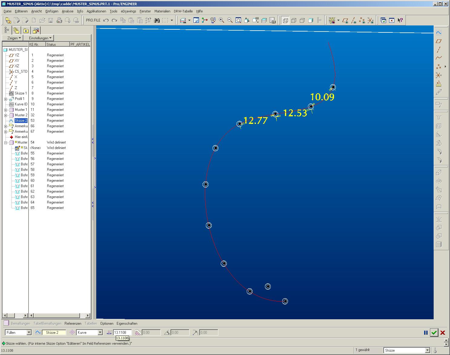

erstellt am: 28. Dez. 2006 12:23    Editieren oder löschen Sie diesen Beitrag!  <-- editieren / zitieren -->   Antwort mit Zitat in Fett Antwort mit kursivem Zitat
ich hab grad versucht ein Muster mit gleichen Abständen auf einen Spline zu platzieren.
Abstände sind def. unterschiedlich.
Bug oder feature?

erstellt am: 28. Dez. 2006 12:31    Editieren oder löschen Sie diesen Beitrag!  <-- editieren / zitieren -->   Antwort mit Zitat in Fett Antwort mit kursivem Zitat    Unities abgeben: 1 Unity (wenig hilfreich, aber dennoch)2 Unities3 Unities4 Unities5 Unities6 Unities7 Unities8 Unities9 Unities10 Unities Nur für Bembe 10 Unities + Antwort hilfreich
Original erstellt von Peddersen:
Bug oder feature?
Die Abstände sind gleich. Bloß leider nur innerhalb der Berechnungen von ProE. Habe auch noch keine Methode gefunden die Abstände so zu messen, daß ich mit ProE einer Meinung bin.
Aber mal im Ernst: Eigentlich sollten die Abstände schon gleich sein. Nur halt nicht mit dem eingegeben Wert, sondern interpoliert.

erstellt am: 28. Dez. 2006 14:26    Editieren oder löschen Sie diesen Beitrag!  <-- editieren / zitieren -->   Antwort mit Zitat in Fett Antwort mit kursivem Zitat
Original erstellt von INNEO Solutions:
Das ist wohl ein Scherz. Die Berechnungsmethode, nach der die Abstände gleich sind, könnte in die Geschichte der Mathematik eingehen.

erstellt am: 28. Dez. 2006 15:02    Editieren oder löschen Sie diesen Beitrag!  <-- editieren / zitieren -->   Antwort mit Zitat in Fett Antwort mit kursivem Zitat    Unities abgeben: 1 Unity (wenig hilfreich, aber dennoch)2 Unities3 Unities4 Unities5 Unities6 Unities7 Unities8 Unities9 Unities10 Unities Nur für Bembe 10 Unities + Antwort hilfreich
Danke für das Bild, jetzt kann ich es besser erklären:
Dort wo der Abstand 10,.. beträgt, hat der Spline eine stärkere Krümmung als bei den anderen Punkten. Daher ist der direkte Abstand zwischen den Punkten kleiner als bei den anderen. Die Kurvenlänge zwischen den Punkten ist jedoch gleich.

erstellt am: 28. Dez. 2006 15:05    Editieren oder löschen Sie diesen Beitrag!  <-- editieren / zitieren -->   Antwort mit Zitat in Fett Antwort mit kursivem Zitat    Unities abgeben: 1 Unity (wenig hilfreich, aber dennoch)2 Unities3 Unities4 Unities5 Unities6 Unities7 Unities8 Unities9 Unities10 Unities Nur für Bembe 10 Unities + Antwort hilfreich
Nein, nein, Peddersen hat schon recht.
Ich habe es mal nachvollzogen, aber beim erzeugen des TIFF ist mir das Prö eingegangen.
Ich habe Abstandsunterschiede von bis zu 7 mm dringehabt.
Was ganz auffällig ist:
Wenn der spline sehr steil verläuft und dann sehr schnell umspringt sind die Abstände am größten.
Olaf

Original erstellt von Egoduck:
Gibt es in WF 2.0 die Möglichkeit, anstatt der Kurvenlänge den tatsächlichen Abstand als definierendes Maß zu setzen?
Wenn der zu musternde Punkt auf der Kurve mit absolutem Abstand vom Endpunkt aus erzeugt ist, geht das seit Urväters Zeiten, oder auch wie bilde ich das Maß für das Inkrement eines Musters...
Wie? Siehe Bild.

erstellt am: 16. Apr. 2008 17:08    Editieren oder löschen Sie diesen Beitrag!  <-- editieren / zitieren -->   Antwort mit Zitat in Fett Antwort mit kursivem Zitat    Unities abgeben: 1 Unity (wenig hilfreich, aber dennoch)2 Unities3 Unities4 Unities5 Unities6 Unities7 Unities8 Unities9 Unities10 Unities Nur für Bembe 10 Unities + Antwort hilfreich
So hab ich das auch gemacht, aber die Messen-Funktion gibt für die Abstände andere Werte raus, je nachdem wie groß der Radius meiner Kurve ist.
Daher glaube ich, dass der "reale" Wert der dort eingetragen wird, die Kurvenlänge zwischen den Punkten beschreibt.
Korrekt. Was sonst?
Den direkten (linearen) Abstand kannst Du Dir bei ebener Kurve mit einer Skizze erarbeiten:
1. Punkt auf Kurve, altes Feature
2. skizzierter Punkt auf Kurve ausgerichtet, linearen Abstand zwischen den Punkten bemaßen.
