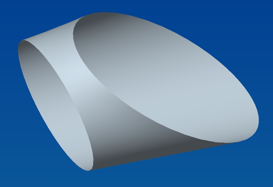

ich bringe folgende Abwicklung einfach nicht zusammen und hoffe auf Eure Hilfe.
Und zwar gehts um ein Rohrstueck, welches zwischen zwei schräg abgeschnittenen Rohrenden eingeschweisst werden muss.
Dazu habe ich im Teil über Flächenverbund eine Fläche erzeugt, bekomme diese aber über abgewickelte Sammelflaeche einfach nicht abgewickelt.
Habe über Trimmen noch versucht, das Rohr an einer Stelle aufzuschneiden - ohne Erfolg.
Mit Sheetmetal klappts meiner Meinung nach auch nicht, da die Geometrie ja nicht eben (abwickelbar) ist.
Grüsse
Roland

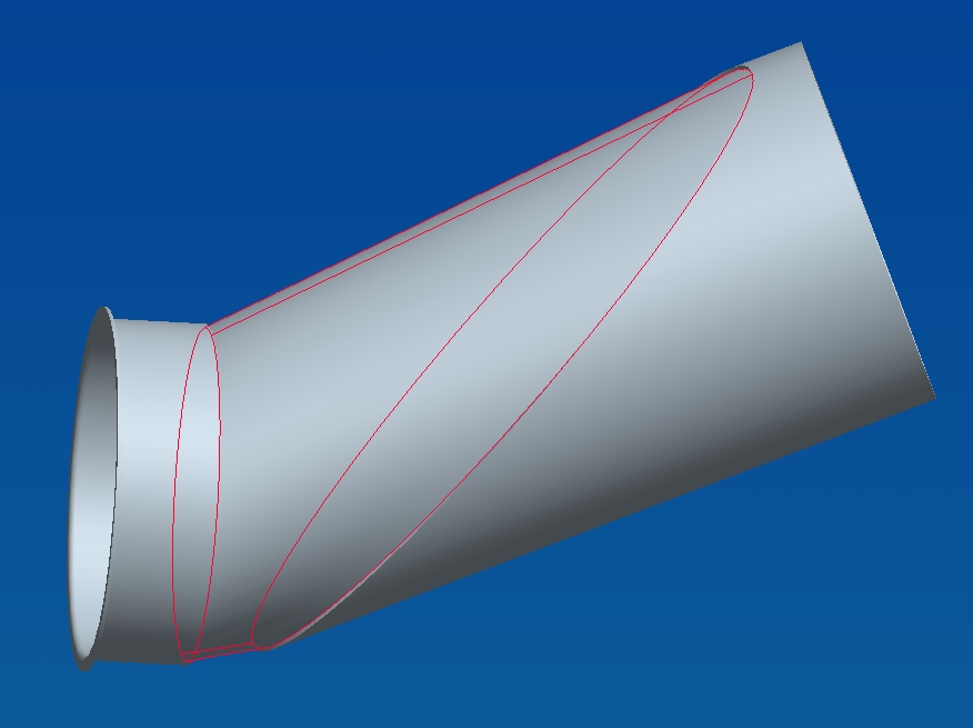

rohr_schraeg_abwickel.prt.txt
Original erstellt von unterhaus:
... Habe über Trimmen noch versucht, das Rohr an einer Stelle aufzuschneiden - ohne Erfolg. ...
Wenn du es mit Blech machst, dann nutze die Trennung.
... Mit Sheetmetal klappts meiner Meinung nach auch nicht, da die Geometrie ja nicht eben (abwickelbar) ist.
Für den 3D-Zuschnitt von Rohren brauchen wir auch Abwicklungen. Vorgehensweise wie im Beispiel.

@U_Suess: hab´s im Sheetmetal bereits mit Trennung versucht, da konnte er es trotzdem nicht abwickeln (konnte keine Geometrie fürs Abwickeln finden).
Problem ist, dass das Rohrstück keinen konstanten Durchmesser hat.
@anagl: Auf den Beitrag bin ich bereits gestossen, konnte aber bislang keinen Berandungsverbund der beiden (geschlossenen) Skizzen erzeugen.
Nachdem ich daraufhin die Skizzen nicht ganz geschlossen habe, hat´s mit dem Tipp funktioniert - also Danke für Eure Hilfe!

rohr_versch_durchmesser.prt.txt
... Problem ist, dass das Rohrstück keinen konstanten Durchmesser hat. ...
Anbei das ganze auch mit unterschiedlichen Durchmessern. Aber eben nicht über Berandungsverbund oder andere "Spielerein" erzeugt sondern mit Regelgeometrie. Man möchte es schließlich später auch fertigen können.

Hier muss ich mir dann doch der "Spielerei" über Berandungsverbund behelfen, da das Rohr nicht einfach nur konisch ist, sondern auch achsial verschoben (sprich keine konstante Steigung).
Ausserdem bestehen in meiner .asm das linke und rechte Teil bereits und über die beiden Skizzen wird das mittlere Rohrstück dann abhängig gemacht.
