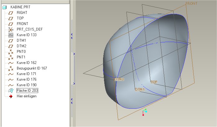

dank "os" und diesem Fred http://ww3.cad.de/foren/ubb/Forum12/HTML/003335.shtml#000016
konnte ich das angehängte Teil erstellen. Das soll nun gefräst werden
als Tiefziehform.
Wie bekomme ich also aus der Fläche ein Volumen.

Sammelfläche selektieren und aufdicken

Ok , soweit ganz gut.
Aber wie kann ich ein komplettes Volumen daraus machen?
Es soll ja ein Klotz gefräst werden.

du machst einen Quader mit Ebene FRont als Skizzierfläche.
du wählst die Sammelfläche aus und editieren / Verbundvolumen.

dazu musst du noch die restlichen Flächen modllieren, um das gewünschte Volumen einzuschließen. Dann die Flächen verschmelzen und #Editieren#Verbundvolumen.

Hallo Zusammen,
habe das gleiche Problem im Wildfire 3. Verschmelzen und Verbundvolumen sind immer ausgegraut. Möchte dem Flächenkorper gerne ein Volumen zuweisen. Kriege es aber nicht hin.

Das liegt wohl daran, das die einzelnen Flächen noch nicht miteinander zu einer Sammelfläche verschmolzen sind.
[Edit]
Ich vergaß zu schreiben, das man zum Verschmelzen immer zwei Flächen markieren muss, die sich überschneiden oder direkt aneinander grenzen. Es können auch nur immer zwei Flächen miteinander verschmolzen werden (In der WF4 soll das angeblich auch mit mehreren Flächen gehen - habe ich gehört). Diese dann entstandene Sammelfläche muss man dann mit der nächsten Fläche verschmelzen usw. bis man alle Flächen verschmolzen hat. Dann klappt das auch mit dem Verbundvolumen. Und wenn nicht, gibt es irgendwo ein Loch weil die Flächen nicht, wie geschrieben, aneinander grenzten oder sich überschnitten haben.

bei dem Beispiel musst du vorne noch mit ner Fläche zumachen und Verschmelzen. Dann hast Du einen geschlossenen Flächenverbund ohne "einseitige Kanten" (das ist übrigens auch das Stichwort, um nach der Entity zu suchen, an der es u.U. mit dem Verbundvolumen hakt)
Nur wenn der Flächenverbund geschlossen ist, kann das System unterscheiden, ist die Materialseite innen oder aussen und damit ein solid draus machen.
