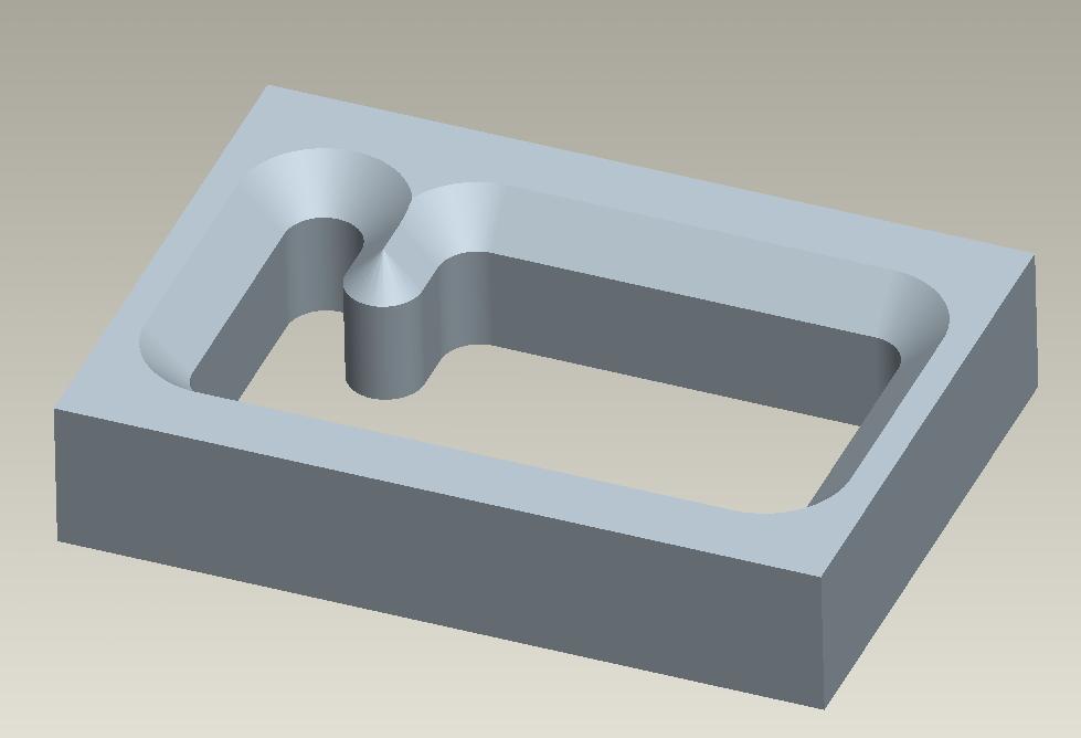

fase2.prt.txt
die Fase rundum soll größer sein als die Dicke der Einbuchtung, sodass diese an beiden Seiten angefast wird. Klar wenn die Einbucht 10mm dick ist und die Fase 6x45° so "fehlt" die Oberkante komplett also die Einbuchtung wird Spitz und etwas in der Höhe gekappt- geanu das will man.
Proe lässt aber in der Fase keine Überschneidung zu (auch nicht als Zug KE)
In der Praxis: man fährt mit einen 90° Kegelfräser der Kante entlang und fräst weg.
Nun möchte man noch die Fasegröße variieren, ich denke das bekomme ich hin mit Zug KE mit variablem Schnitt oder weiss jemand was besseres ?
Dennoch auch dabei habe ich das Problem sich das Zug Ke selbst überschneidet und komme ins Trimmmenue...

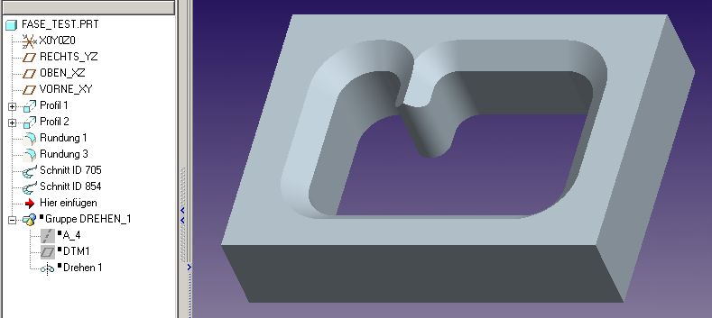

Der Ehrgeiz .... es geht mit zwei Zügen .... allerdings nicht ohne Nacharbeit
  • 1. Zug-KE ohne Berücksichtigung der Vollrundung am Steg
  • 2. Zug-KE in die andere Richtung
  • Modellierung der "Spitze" hier mittels Drehen-Tool

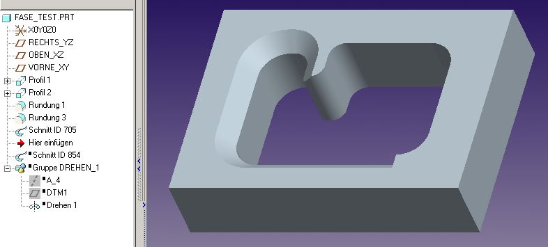

    fase_2.prt.txt
    ...Kannst du evtl. die Lösung als Teil noch hier reinstellen, damit man nicht weiter rätseln muss?...
    Nachdem ich hier nun schon meinen Senf dazu gegeben habe, muss ich in diesem Beitrag nachziehen, da die Problemstellung ja nun bei selbem Teil eine komplett andere ist. Ich weis zwar nicht, wie Robi es gelöst hat, aber ich brauche auch 3 Zug-Kes. Siehe dazu Bild und Modell.
    Gruß Marco

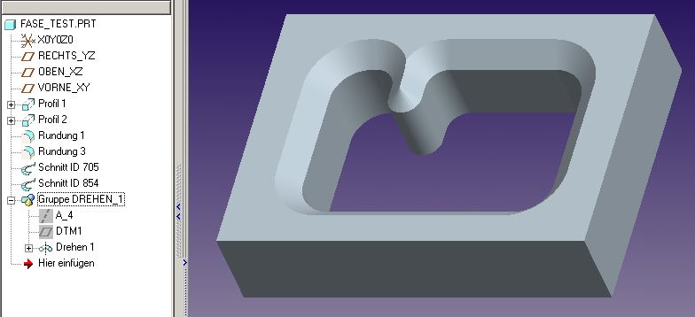

    fase_3.prt.txt
    ...Der Ehrgeiz .... es geht mit zwei Zügen .... allerdings nicht ohne Nacharbeit...
    Es geht auch mit einem Zug.

    erstellt am: 28. Apr. 2008 10:14    Editieren oder löschen Sie diesen Beitrag!  <-- editieren / zitieren -->   Antwort mit Zitat in Fett Antwort mit kursivem Zitat    Unities abgeben: 1 Unity (wenig hilfreich, aber dennoch)2 Unities3 Unities4 Unities5 Unities6 Unities7 Unities8 Unities9 Unities10 Unities
    fase4.prt.txt
    Nun mit Eurer Hilfe habe ich es nun auch geschafft..
    2 gezogene Schnitte und 1 x Drehen..
    Vielen Dank

    erstellt am: 28. Apr. 2008 14:23    Editieren oder löschen Sie diesen Beitrag!  <-- editieren / zitieren -->   Antwort mit Zitat in Fett Antwort mit kursivem Zitat    Unities abgeben: 1 Unity (wenig hilfreich, aber dennoch)2 Unities3 Unities4 Unities5 Unities6 Unities7 Unities8 Unities9 Unities10 Unities Nur für webby01 10 Unities + Antwort hilfreich
    ... Weißt du eigentlich nicht, wie mit dem Drehen-Tool Material entfernt wird oder müsst ihr aus anderen Gründen mit Flächen und Verbundvolumen rummachen   ...
    Was das geht?
    ernsthaft: Wir sind angehalten, keine offenen Schnitte zu verwenden, wenn es sich nicht um Flächendefinitionen handelt. Ein geschlossener Schnitt wäre in dem Fall zu unflexibel gewesen, da er bei einer Fase kleiner 5,01 fehlschlagen wäre (notweniger Überbau zur restlosen Entfernung des überflüssigen Materials). Ich hätte sicherlich für das Forumbeispiel einen Mat-schnitt mit offner Skizze machen können. Aber wenn ich ehrlich bin, ist es mir nicht in den Sinn gekommen. Mir ist das Flächengewurschtel in Fleisch und Blut übergegangen.
