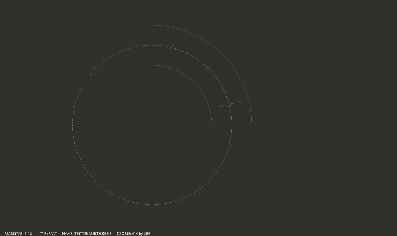

Hallo Gemeinde,
nachdem ich hier schon viel zu Lochkreisen gefunden habe, aber meine spezielle Frage noch nicht behandelt worden zu sein scheint:
Kann man Prö irgendwie dazu bringen, nicht den ganzen Lochkreis zu zeigen, sondern z. B. nur ein Viertel (siehe Bild)?
Die Sache mit der 2-D-Linie in der .drw oder im Part finde ich etwas unbefriedigend
Danke und Gruß
RaMü
- kaum macht man's richtig - schon geht's -

Doch...das wurde sicher schon behandelt, da ich vor geraumer Zeit dazu bereits einen Thread eröffnet hatte
http:/ww3.cad.de/foren/ubb/Forum12/HTML/011846.shtml/
ich wunder mich nur, warum sich das Bild in der Seite nicht mehr öffnen lässt??

Danke Danny,
das klappt! Zwar immer noch nicht das, was ich von einem CAD-System erwarte, aber damit kann ich arbeiten.
Dafür gibt's Punkte!
RaMü

Es gäbe noch einen Workaround:
Du erzeugst im Teil einfach eine Kurve (Skizze) für den Teilkreis.
Über die Egenschaften weist Du der Kurve dann den Linienstil für die Mittellinie zu.
In der Zeichnung blendest Du die Kurve über die Folien in den Ansichten aus, wo sie nicht dargestellt werden soll.
Meike
