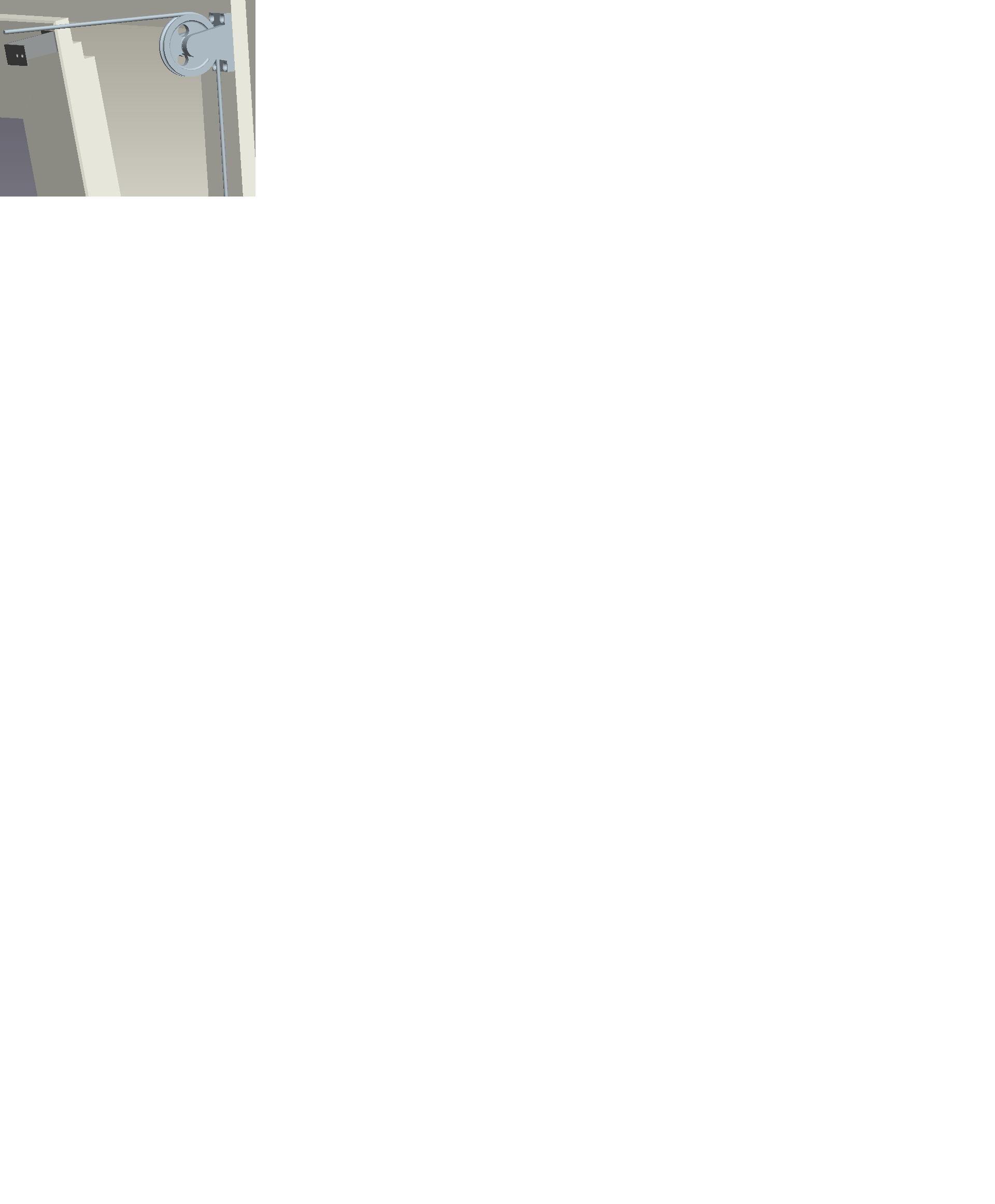

ja sorry. ich habe eine umlenkrolle, um die das seil umgelenkt werden soll. Es soll später daraus eine
Animaion erstellt werden.

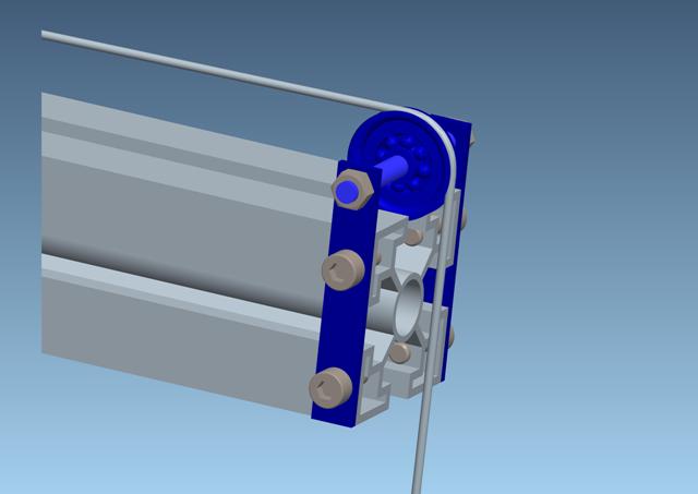

erstellt am: 11. Apr. 2008 16:06    Editieren oder löschen Sie diesen Beitrag!  <-- editieren / zitieren -->   Antwort mit Zitat in Fett Antwort mit kursivem Zitat    Unities abgeben: 1 Unity (wenig hilfreich, aber dennoch)2 Unities3 Unities4 Unities5 Unities6 Unities7 Unities8 Unities9 Unities10 Unities
Siehe anhang!!
ich möchte dieses seil um die umlenkrolle laufen lassen, als ganzes stück.

kurz und knapp: geht nicht!
Elastische Elemente wie das Seil sind nicht möglich.
Wenn Dir der Flaschenzug von Olaf nicht gefällt oder er nicht optimal genug ist, hast Du schlechte Karten.
Pro/E ist "leider" ein Konstruktions- und Berechnungsprogramm, keine Filmwerkstatt - Obwohl man ja schon viel hinbekommen kann, was eigentlich gar nicht geht... (siehe Flaschenzug)

So wie Dein Bild aussieht, soll mit dem Seil etwas angehoben werden.
Da reicht es wirklich aus, wenn Du einfach die geraden Stücke in der Länge variabel machst (wie bereits beschrieben).
Denn so wie Du das Seil gestaltet hast (ohne Oberflächenstruktur) würde man eine Bewegung sowieso nur an den Enden sehen.
Ansonsten sind die bereits gegebenen Antworten schon das Bestmögliche.

was zum Gucken (Umbenennen Endung *.mpg)

es_rollt_.zip
etwas zum probieren!

schön.
gib uns doch noch ne kurze wegbeschreibung. bitte.
wie hast du das ganze animiert?

mach doch das Modell auf und schau es dir an...
Vorsicht, erst die Einzelteile öffnen und die unterdrückten KE zurückholen...

hab ich versucht, war alles undefiniert.
geht mir ja auch eigentlich mehr um den punkt animation, bzw. wie das realisiert wurde, dass sich das seil so schön bewegt. den film extern gerendert?

Ich zitiere mich mal...
Dann erst die asm öffnen! Funktioniert einwandfrei.

ok.
habs doch noch hinbekommen.
so in der art hat ichs auch erst versucht. blöd nur, wenn man, wie ich zb., irgendetwas bis fast ganz hoch an die rolle heben muss... (dann fällt der trick auf)
mal was anderes zum verständniss: wieso hast du alle bedingungen ausgeblendet, bzw. welche vorteile bringt das mit sich? dateien werden dadurch kleiner?
danke.

* Komponenten/ Features "unterdrückt", weil die Grafik der Teile dann nicht mit gespeichert wird und somit die Dateien kleiner werden, die Informationen sind abe immer noch vorhanden.
* Der Film ist nicht extern gerendert, sondern in Pro/E unter Verwendung des Realtimerendering in Mechanism.
* wenn du fast bis oben hin mußt, gibt es zwei Möglichkeiten das zu kaschieren: 1. genügend kurze Seilstücke machen und diese zusammenteleskopieren (umgekert zum horizontalen Seil (Beispiel)) oder 2. in Animation: genügend kurze Seilstücken und diese auf einer Zeitschiene nacheinander ausblenden.

"...genügend kurze Seilstücke machen und diese zusammenteleskopieren..."
hm, stimmt. so solltes klappen. ich probier mich mal aus.
