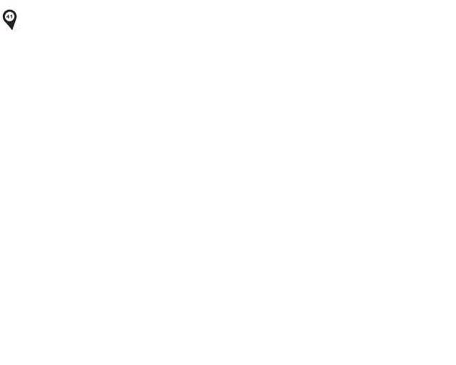

wer kann mir helfen.
Ich brauche einen Ballon mit folgendem Aussehen:

Stempel aus der Abteilung Qualitätssicherung holen und Bildschirm "birnen"...
Spaß beiseite:
Auf einer Zeichnung diese Geometrie skizzieren und ein Symbol mit variablem Text daraus definieren.

Danke Arni,
dieser Weg erscheint mir machbar.
Kann mir jemand sagen wie man ein Symbol erstellt und speichert? In der Hilfe habe ich nichts gefunden.

Dann musst du noch eine Uralt-Version von Pro/E haben. Vor Release 20 war das vielleicht wirklich nicht beschrieben. In der Hilfe zu Wildfire 2 habe ich jedenfalls mit den Suchbegriff "Symbol erstellen" einige Hinweise erhalten.

Ich habe dieses Symbol mal für uns erstellt. Leider kenn ich deine ProeVersion nicht sonst hätte ich das symbol vielleicht schicken können. Du kannst auch die suche bemühen ich habe das symbol hier schon mal eingestellt.

Da er in der Hilfe schon die Suche nicht zu Ergebnissen überreden konnte, habe ich mal deine Beiträge kurz durchgeschaut und dann diese Antwort gefunden.

Danke,
ich habe in der Hilfe jetzt einige Hinweise gefunden.
Ich arbeite auf WF2.
