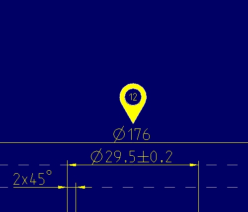

Hallo Gemeinde,
ich habe ein Problem miteinem Symbol. Dieses Symbol benötigt unsere QS zum Prüfen der Zeichnungen, so daß wir es an jedes Maß hängen. Der Text soll immer gleich erscheinen. Füge ich diese Symbol in eine neue Zeichnung (Wildfire ) ein, erscheint die Zahl bei der Rotation teilweise außerhalb. Füge ich das Symbol in eine alte (vor wildfire) Zeichnung ein, ist bei der Rotatation alles o.k., soll heissen der Text bleibt im Zentrum des Kreises. Was mache ich falsch?

Hallo Stahl,
das ist gar nicht das Problem. Der Text soll nicht mitrotieren was er beim Drehen auch nicht tut. Das Problem ist, manchmal bleibt der Text beim rotieren hübsch in der Mitte des "Tränensymbols" und bei einer anderen Zeichnung tut er das nicht, dann hängt er bei der Rotation in dem Symbol und ich hab keine Ahnung warum das passiert. (siehe Bilder)

Hallo Stahl,
das hat leider keine Auswirkungen. Habe in der Zwischzeit herausgefunden, daß das Problem irgendwo in den Startteilen hängen muß. Wird ein Teil ohen Startteil ezeugt ist die Abbildung i.O. Wenn ich Startteile benutze ist es nicht i.O. Nur wo hängt es ??

erstellt am: 14. Feb. 2008 17:01    Editieren oder löschen Sie diesen Beitrag!  <-- editieren / zitieren -->   Antwort mit Zitat in Fett Antwort mit kursivem Zitat    Unities abgeben: 1 Unity (wenig hilfreich, aber dennoch)2 Unities3 Unities4 Unities5 Unities6 Unities7 Unities8 Unities9 Unities10 Unities Nur für silberpfeil 10 Unities + Antwort hilfreich
konnte das Problem folgendermaßen lösen:
- File/Properties
  --> Drawing Options
- Im Feld "Option" --> "update_drawing" eintragen
- Im Feld "Value"  --> "all" eintragen
- OK klicken
Danach wurde der Text in den Symbolen immer mittig dargestellt.
