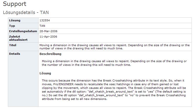

Hallo Thomas,
ich vermute, das der Bildaufbau durch die dtl-Option def_xhatch_break_around_text yes verursacht wird (siehe Anhang).
Ich würde folgendes testen:
In der Zeichnung die Option def_xhatch_break_around_text no setzen. Anschliessend müssen alle bestehenden Bemassungen und Notizen zurueckgesetzt werden. Dazu alle Bemassungen gemeinsam markieren und unter den Eigenschaften das Häckchen "Schraffur aufheben" wegnehmen. Dasselbe für Notizen wiederholen.
Gruss Martin

erstellt am: 08. Apr. 2008 07:28    Editieren oder löschen Sie diesen Beitrag!  <-- editieren / zitieren -->   Antwort mit Zitat in Fett Antwort mit kursivem Zitat    Unities abgeben: 1 Unity (wenig hilfreich, aber dennoch)2 Unities3 Unities4 Unities5 Unities6 Unities7 Unities8 Unities9 Unities10 Unities Nur für EWcadmin 10 Unities + Antwort hilfreich
Ja, das ist es! Konnte ich so nachvollziehen.
Diese Option würde ich auch standardmaßig auf NO setzen und nur bei Bedarf unter Eigenschaften #Schraffur_aufheben wählen.
Arni

Guten Morgen Martin, guten Morgen Arni,
super Tipp Martin. Genau so hat es funktioniert.
Ich hatte ja weiter oben schon geschrieben, das ich die Option auf no gesetzt hatte (ohne erfolg). Was ich aber nicht gemacht hatte, war die Bemaßungen und Notizen wieder zurückzusetzen. Und das war letztendlich der Knackpunkt.
